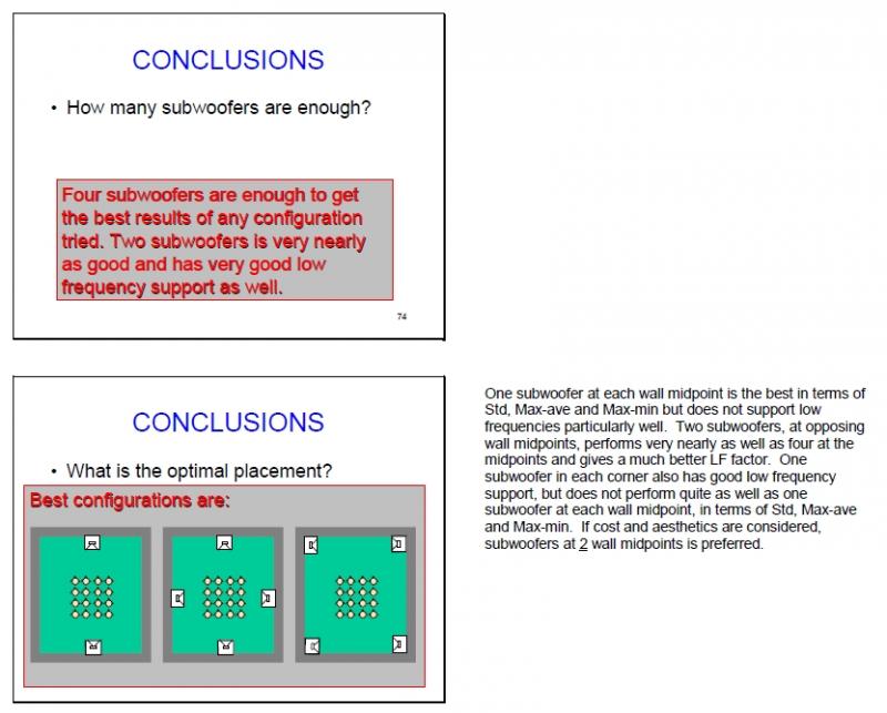

      Subwooferaufstellung in rechteckigen Räumen:
      2 sind fast so gut wie 4, optimal sind 4 direkt an der Wandmitte aufgestellt. Noch besser mit parametrischem EQ.

          Hast du schon den ganzen Artikel gelesen? Dort wurden alle möglichen Aufstellungen getestet, das Ergebnis wurde zusammengefasst und gilt nur in rechteckigen Räumen. Sicher ist das pauschal, und wenn viele Möbel drinstehen, wird auch eine andere Aufstellung gut sein.
          Es wurden auch 5 verschieden Räume untersucht, für alle gilt diese optimale Aufstellung!
          Aber diese (pauschale) Aussage ist doch ein guter Anfang, um es mal zu testen, jeder kann versuchen, es besser zu machen. Aber die wenigsten messen so etwas, da ist der Artikel hilfreich.
          Jedenfalls hilfreicher als zu sagen."da kann man keine Regel aufstellen, das muss man immer probieren".

              Begrenzende Voraussetzung für diese Aufstellung ist "Subwoofers driven coherently", also alle an einem Verstärker. Dann mag das die beste Methode sein. Aber lebt Welti überhaupt noch? Heute gibt es doch bessere Möglichkeiten: http://mehlau.net/audio/multisub_geddes/
              Aber Messen müsste man schon können ...
