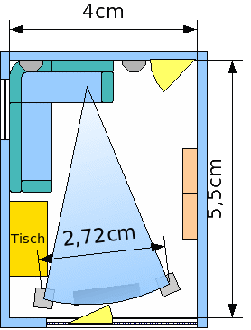

    Ich zerbreche mir schon seit ewigen Zeiten den Kopf über die Frage, wie ich mein Zimmer besser einrichten kann.
    Es ist für alles mögliche geeignet, nur für ein Heimkino nicht. Es ist mal eben so eingerichtet worden, um dort zu leben und möglichst viel freien Platz zu haben (ich mochte und mag es immer noch).
    Aber ich frage mich, wie man es besser machen kann. Ich habe jetzt den aktuellen Stand auf die Schnelle im Maßstab 1:100nachgezeichnet:

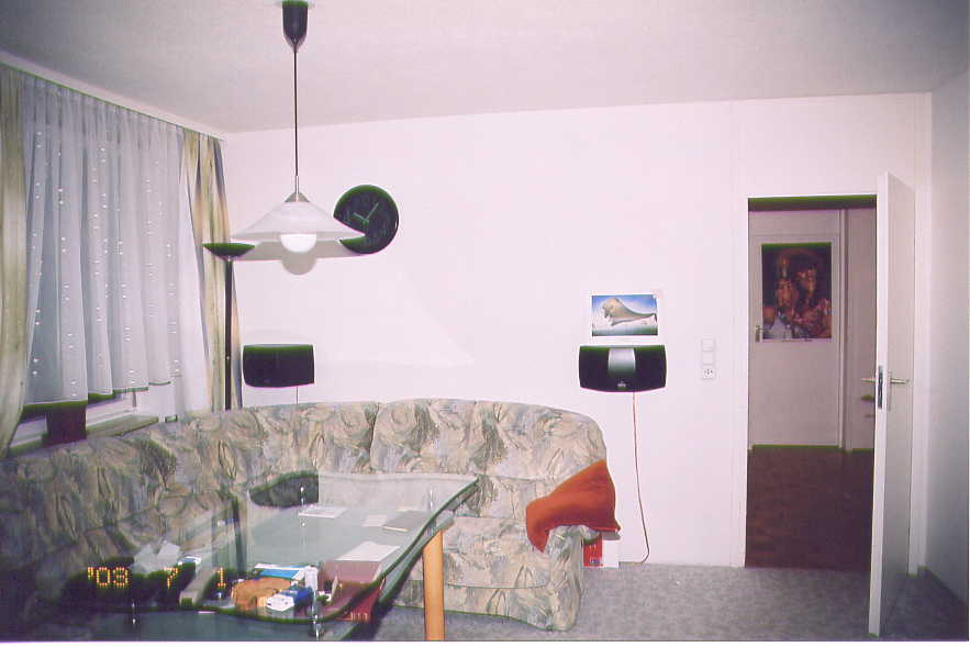

    Hier der Blick in Richtung der Rears:
    Die nächste Möglichkeit würde so aussehen:
    Etwas radikalere Umbau würde dies bedeuten:
    Wie man sieht, ist die Anordnung der Rears das größte Problem überhaupt.
    Etwas Besseres fiel mir bis jetzt nicht ein...
    Hat vielleicht jemand eine zündende Idee?
      Du gibst dir die Antwort doch selbst, und mit dem Geld der Versicherung das ganze heimkinogerecht einrichten
      Sollte das keine Option sein, würde ich das Sofa (ausgehend vom vorletzten Bild) so hinstellen, dass
      a) die lange Seite in den Raum ragt (also 90° drehen gegen den Uhrzeiger)
      b) hinter dem Sofa ca. 1m Platz bis zum Fenster ist - damit man auch noch auf den Balkon kommt.
      Dann kann man die Rears vernünftig an die Wand kleben bzw. ans Fenster dübeln
      Die Mains dann so ausrichten, dass eher parallel und nicht diagonal hört.
      Das sollte für zwei gut versorgte Hörplätze und ausreichend Hörabstand zu deinen Böxchen reichen.

        @albondiga:
        hätte ich gerne gemacht, aaaaber: rechts oben ist die Türe, und deshalb
        1. musste dann eine Box direkt hinter dieser Türe stehen. Beim Betreten des Zimmers würde man direkt auf eine Box zulaufen, die mitten auf dem Weg steht.
        2. der Fernseher würde auf seinem Bildschirm fast komplett verglaste Wand, mit der Balkontüre spiegeln: es ist Süd-Ost Richtung...

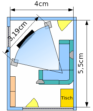

          Wie wäre es denn damit:
          Ausgehend vom 2.Bild, einfach alles so stehen lassen, den TV rüber auf die Längsseite(Sehabstand = 4m-0,5m vom Sitzen auf dem Sofa - 0,3m Abstand Flat-TV zur Wand = 3,2m, je nach Bildschirmdiagonale vertretbar).
          Dann könntest deine Boxen Symetrisch ausrichten, gleiches, sogar noch besser würde von Bild 3 aus zu machen sein, dann würde auch das Fenster auf der linken Längsseite nicht reinspiegeln, da der TV ja auch auf dieser Seite stehen(hängen) würde, die Raers könntest dann so hängen das eben grad noch so die Tür aufgeht.

            Harry, letztes Bild:
            Schrank an die Wand neben der Tür, Sofa weiter zum Fenster nach links, Lautsprecher/TV an die längswand gegenüber dem SOfa neben das Fenster.
            Der Tisch, der da nun stört, in den BEreich vor den Schrank/Fenster/Tür.

              Original geschrieben von andik
              ...Oder die variante Brutal: Wand zum Nebenzimmer rausreisen und vergrössern
              Ja, zwei Stockwerke höher hat es der Mieter mit dem Vermieter abgestimmt und gemacht. Diese Wohnung hätte ich liebend gern... Mir fehlt dafür doch noch ein Wenig Kohle...
              Ansonsten habe ich an die Möglichkeit, die Boxen an der Längsseite aufzustellen schon gedacht. Allerdings befürchte ich, das es dann mit dem Bass viel heftiger wird, denn die Boxen werden sehr nah an der Wand stehen...
