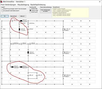

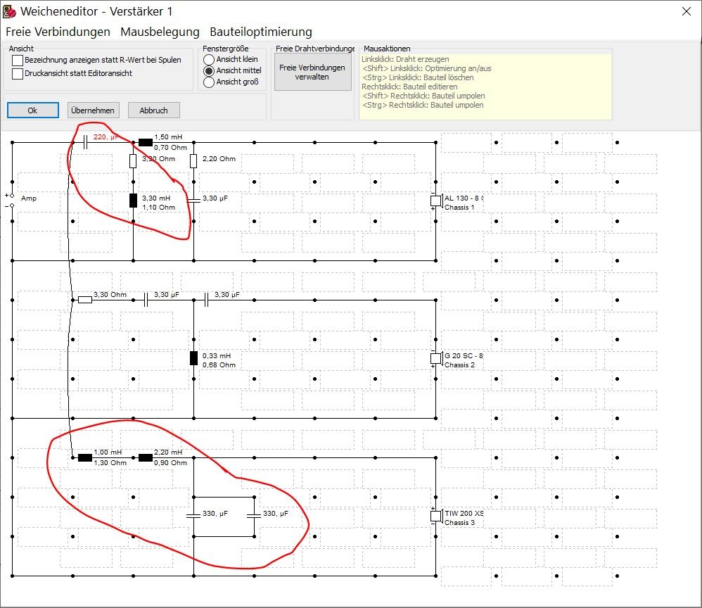

    Thema: passive Weiche der unteren Trennung mit Vorschlag der Umsetzung.
    Natürlich habe ich auch einen passiven Vorschlag, ob ich ihn sinnvoll finde, lasse ich jetzt mal so stehen.
    Erstes Problem ist, dass der TIW200 in dieser Kombination etwas höheren Kennschalldruck hat als der AL130, mit einem Trick in der Weiche geht auch das. und die Phase habe ich auf die Schnelle auch nicht 100-Prozentig hinbekommen, aber das sieht erstmal garnicht so schlecht aus. Die zusätzlichen Weichenbauteile habe ich markiert:
    Klicke auf die Grafik für eine vergrößerte Ansicht  Name: passive Weiche am Seitenbass.jpg Ansichten: 0 Größe: 176,7 KB ID: 738502
    versuche bitte eine kosten-nutzen-rechnung zu machen zu dem ersten aktiven Vorschlag. Ich würde mal, ohne genau die Rechnung gemacht zu haben behaupten, dass meine erste Lösung sehr viel Günstiger daherkommt.
