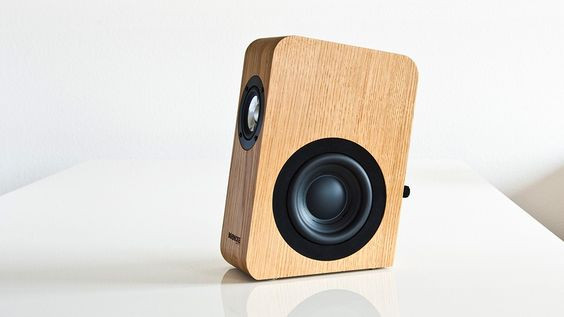

          Hehe,
          das Ding im Bild gefiel mir schon immer. Dürfte aber eher Richtung W150X gehen...
Ansichten: 15
Größe: 26,2 KB

              Hehe,
Ansichten: 15
Größe: 26,2 KB
              Sehr geil. So werde ich es machen. Aber mit gf200. Die habe ich halt noch. Gruß Timo

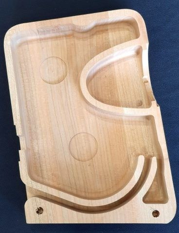

                Oh, nett.
                "nett" finde ich das gefräste Gehäuse.
                Es besteht anscheinend nur aus zwei Teilen.
Ansichten: 0
Größe: 51,0 KB

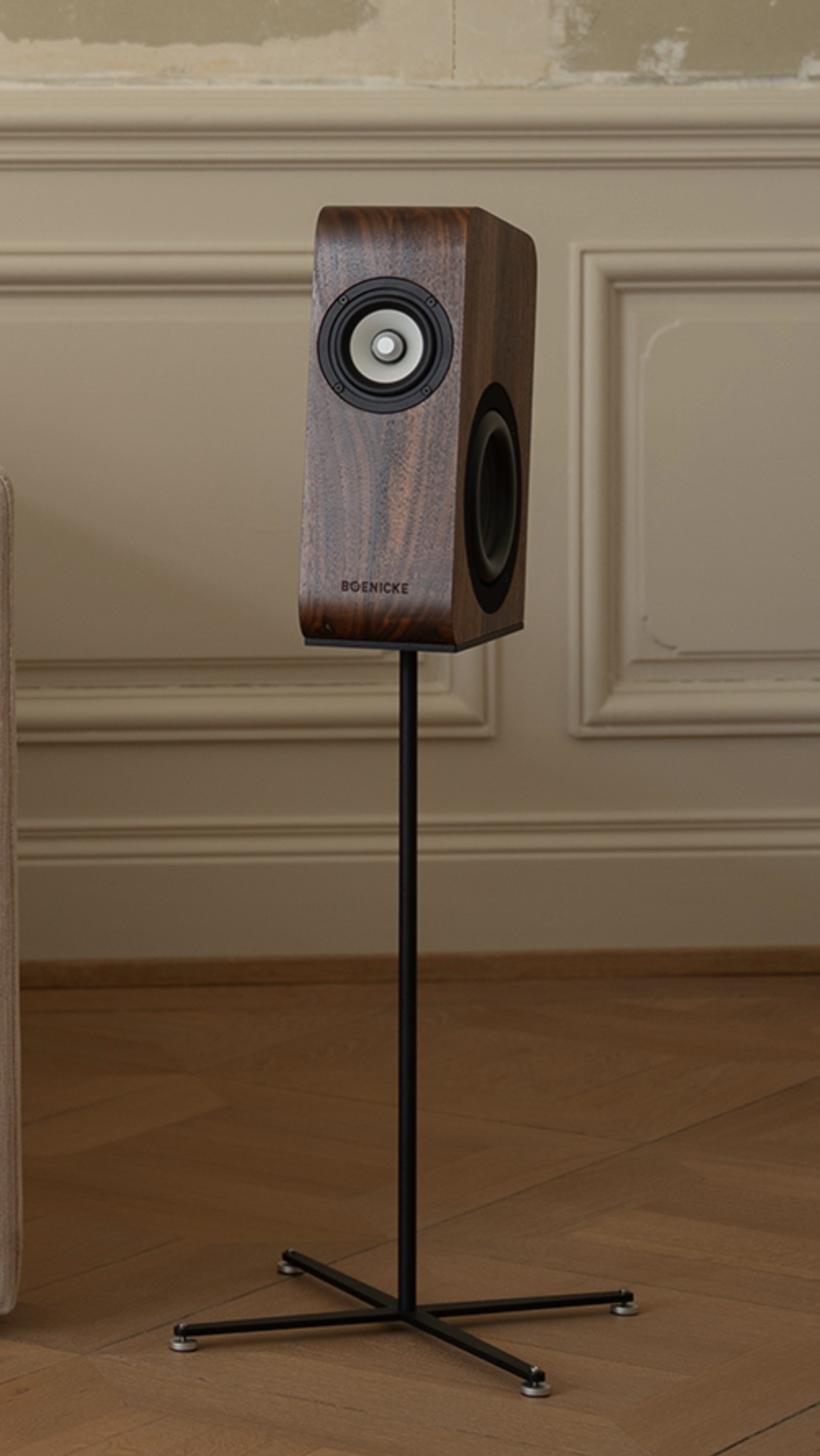

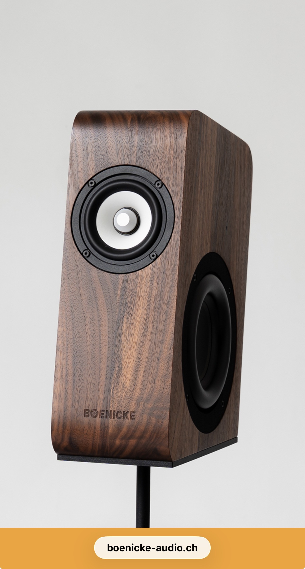

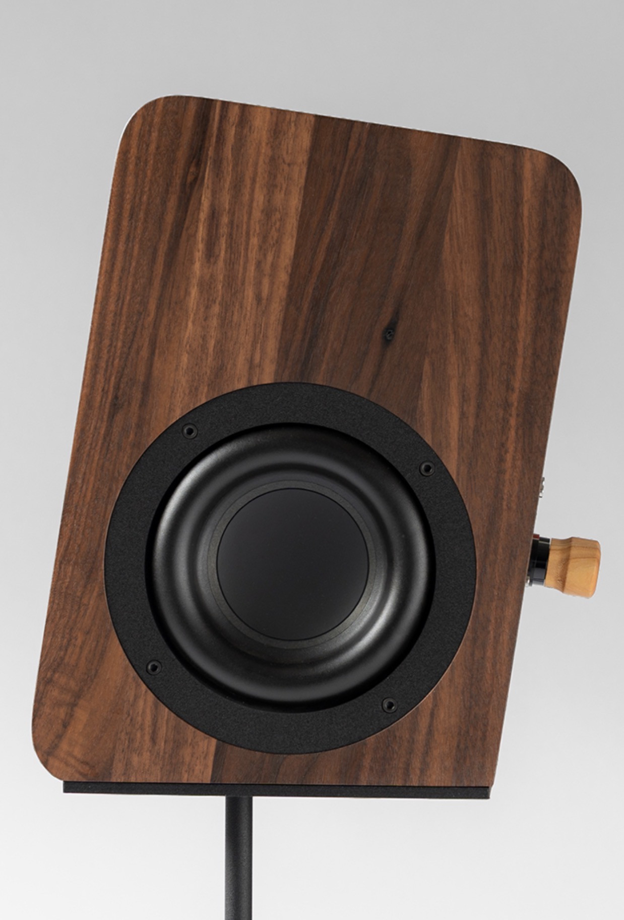

                  • 10662
Ansichten: 0
Größe: 298,2 KB
ID: 735116 Klicke auf die Grafik für eine vergrößerte Ansicht
Ansichten: 0
Größe: 306,7 KB
ID: 735114 Klicke auf die Grafik für eine vergrößerte Ansicht
Ansichten: 0
Größe: 390,3 KB
                  das ist schon ein richtig tolles Design.
                  die schrägstellung gefällt mir und auch der formfaktor von der Seite.
                  meine fertigungsmethoden sind natürlich beschränkt, um so etwas direkt nachzubauen. Ich versuche mein bestes.
                  zuerst mal gehe ich morgen ans skizzieren. Vermutlich wieder direkt in eckig. Aber mit Schräge.
                    • 5928
                    Das war eine CNC mit Bediener.
