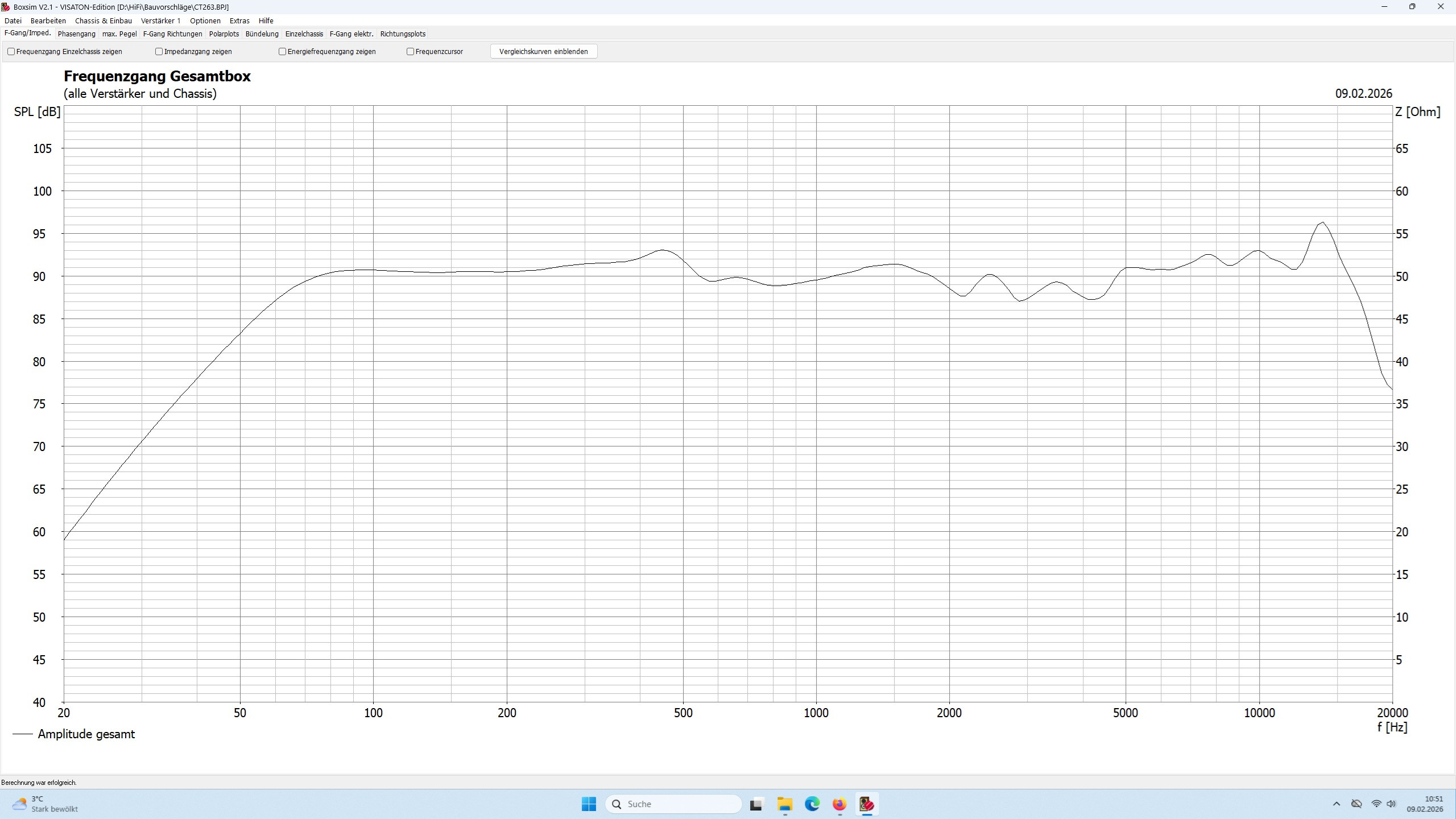

              • Cerebral_Amoebe
                • 19.08.2012
                • 533
                ich hatte die CT 263 in Boxsim simuliert und dann die Frequenzweiche der Bestückung BG20 und TW70 in 18Liter geschlossenes Gehäuse an diesen Frequenzgang angepasst.
                Andreas
                • Cerebral_Amoebe
                  • 19.08.2012
                  • 533
                  CT 263 Original-Frequenzgang
                  Andreas
