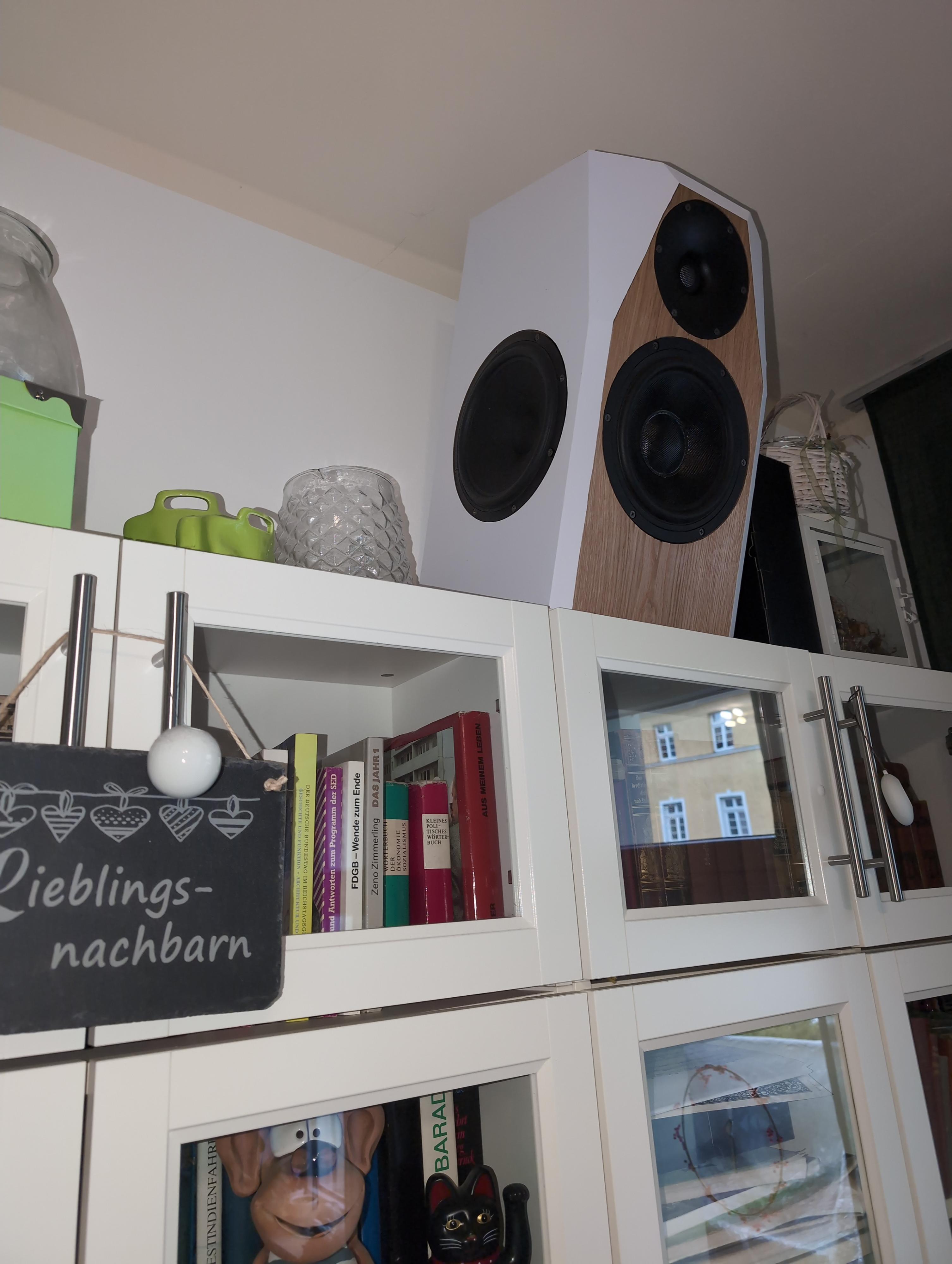

    Moin zusammen!
    Jetzt hat das Bastelfieber wieder zugeschlagen. Auslöser war ein Upgrade auf Dirac ART. Für normales Stereo nutze ich die hier schon gezeigten teilaktiven LaBelle. Für Mehrkanalton und ART brauche ich trotz wenig Platz zusätzlich noch relativ leistungsfähige Rears.
    Mein Chassis-Fundus gab noch ein Paar GF200 und eine G25FFL her. Eine zweite G25 ist mittlerweile auch noch angekommen.
    Der bisherige Plan sieht ein Gehäuse von 450 (h) * 270 (b) * 244 (t) mm³ vor. Bei 22mm Wandstärke wären das etwas über 18l brutto. Das bekomme ich gerade so noch unter und 22mm MDF ist noch ausreichend da.
    Die geplante Aufstellung ist unter "normalen" Gesichtspunkten absolut ungünstig - Oben auf einer durchgängigen Bücherwand, die dem TV/ den LaBelle gegenüber auf der anderen Raumseite liegt. Zumindest nicht ganz in den Raumecken, aber extrem wandnah mit zwei Begrenzungsflächen.
    Der gewünschte Effekt (Dirac ART) ist ja aber eine Version von Active Noise Cancelling für Raumresonanzen. Zwei testweise am späteren Aufstellungsort platzierte alte JBLs zeigen, dass ART davon scheinbar sogar eher profitiert. Die Messung zeigt natürlich die zu erwartende Bassüberhöhung von bis zu 20dB bei einzelnen Moden und wenigstens 6dB im Mittel.
    Hat jemand die Kombi in ähnlicher Form schon gebaut (ich meine nicht die VIB200GF ohne WG)? Falls ja: was waren Eure Eindrücke?
    Herzliche Grüße
    Alex

      hatte das mit dem AL170 mal gebaut, kann man machen, ist halt eine unspektakulärer Lautsprecher. Das WG ist eher für 10cm Mitteltöner ausgelegt von der Bündelung her, wird mit dem WG aber immerhin bisschen besser als die VIB 2000 GF Variante. Eine supertolle Abstrahlung kann man nicht erwarten aber gut aussehen werden sie auf jeden Fall. Und gut klingen tun sie sowieso wenn sie selbst gebaut sind. Viel Spaß weiterhin
      • Kleinstweich
        • 18.05.2006
        • 341
        Unspektakulär ist prima! Mir geht es ja primär um ausreichend Pegel für den "Gegenschall", den Dirac Art braucht. Die Dinger sollen den Room response der La Belle vorne ausgleichen.
        Dafür ist die Membranfläche vom GF schon reichlich knapp, aber halt das Maximum was ich noch unterbringen.
        TIW im kleinen Gehäuse wäre nicht viel anders. Nur vom Wirkungsgrad her passiv ein No-Go. Noch mehr Endstufen will ich gerade nicht.
        Die Trennung liegt jetzt bei knapp 1,6kHz. Komplett sind die Unstetigkeiten in der Bündelung damit zwar nicht weg, aber lange nicht mehr so ausgeprägt, wie bei der VIB bei 2,5kHz. Die "Avalon"-Fasen mit ihren max. 8,5 cm Breite tun ihr Übriges.
        Vertikal ist es halt ein Zweiweger mit allen bekannten Einschränkungen. Vermutlich werde ich die beiden Knubbelchen nach unten einwinkeln und schräg von der Bücherwand spielen lassen.
        Mal sehen.

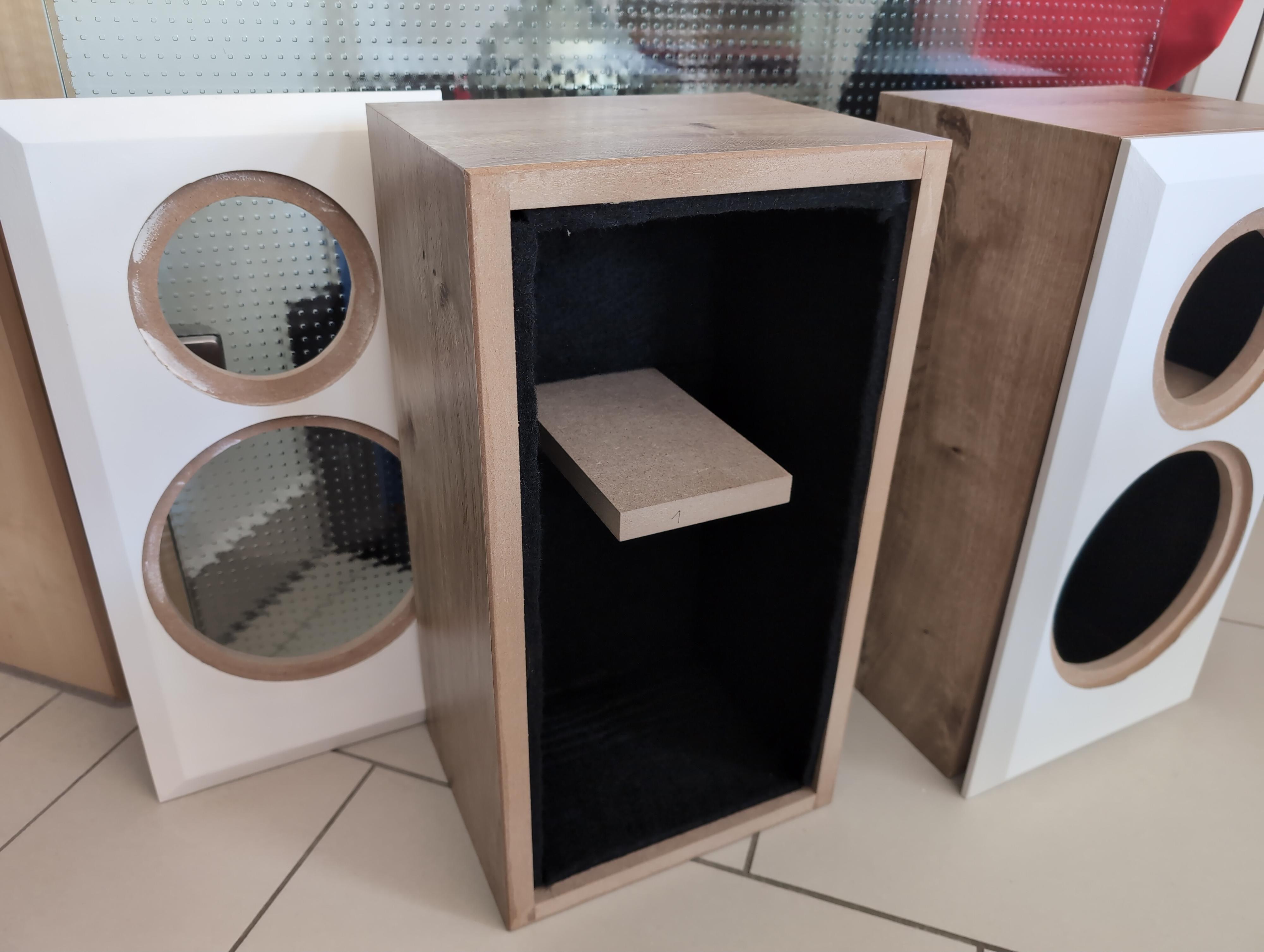

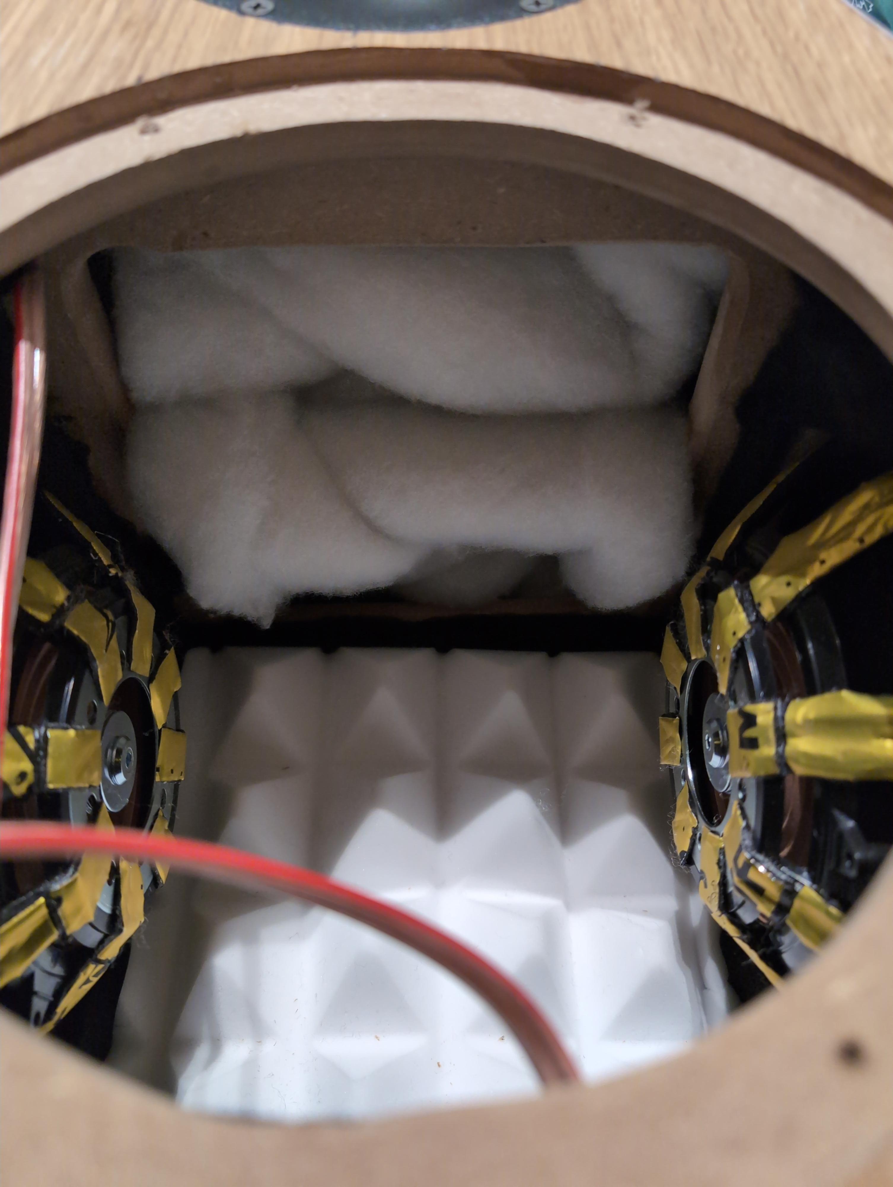

          es ging weiter. Die Bestückung wurde geändert. Jetzt ist doch die KE eingezogen. Das Volumen für den GF200 ist auf 27 Liter angewachsen und als Passivmembranen wurden je LS zwei SB Acoustics SB20PFCR, abgestimmt auf 38Hz, verbaut.
          Simulation und Messung passen eigentlich ganz gut. Durch die Aufstellung gibt es trotzdem einen ziemlich fiesen Knick bei ca. 800Hz, der mit Dirac platt gemacht wird. In der Nahfeldmessung ist der nicht da.

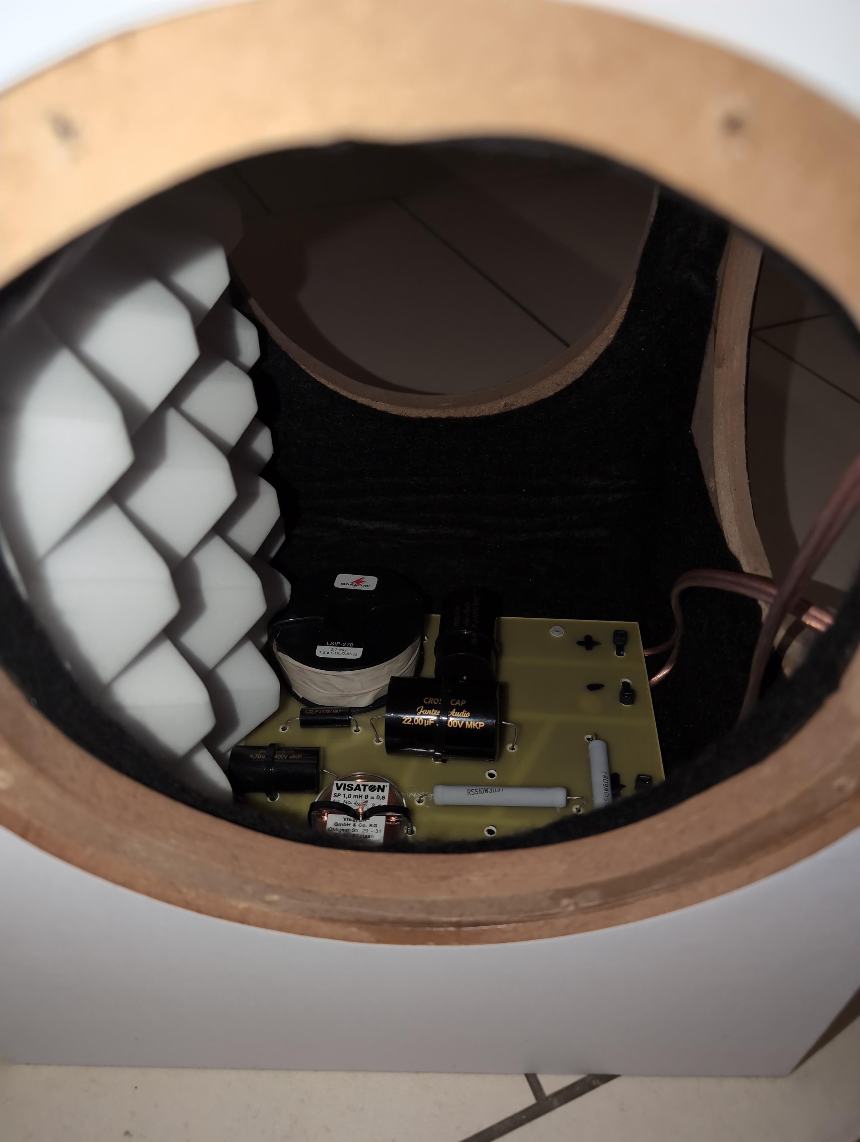

          Ich kann kaum noch zählen, wie oft ich die Kisten auf- und zugeschraubt habe. Die passive Weiche ging noch relativ einfach. Letztlich ist nur noch ein Saugkreis mit einer Mittenfrequenz von 1,8kHz und -2dB hinzugekommen. Grundlegend funktioniert die Trennung bei 1,6kHz prima. Ein Parallelkondi zur Hochpassspule nimmt die Membranresonanz raus. Den Unterschied höre ich deutlich.
          Viel mehr Experimente gab es mit der Bedämpfung. Die Wände sind mit 10mm Filz beklebt. Auf die Rückwand kam final 50mm Basotect Pyramidenschaumstoff. Der obere Teil (hinter dem HT) ist mit 120g Polyesterwolle ziemlich stark gestopft. Der asymmetrische Innenteiler hält das Material gut in Position.
          So klingt der LS für meine Ohren prima. Der GF200 kann durchaus richtig guten Mittelton! Er reagiert aber zickig auf unzureichende oder falsche Bedämpfung. Ohne das Basotect klang das Ding dröhnig, verwaschen und unpräzise. Steinwolle war auch nix und flog wieder raus. Nur Poly geht gar nicht.
          Bass kommt jetzt richtig kräftig, was zum Teil an der vergleichsweise hohen Abstimmung und teilweise an der Aufstellung liegt.
          Macht schon Spaß und Dirac Art schlägt vor, dass die Rears die Mains bis 30Hz runter unterstützen könnten. Ich habe das mal auf 45Hz begrenzt.

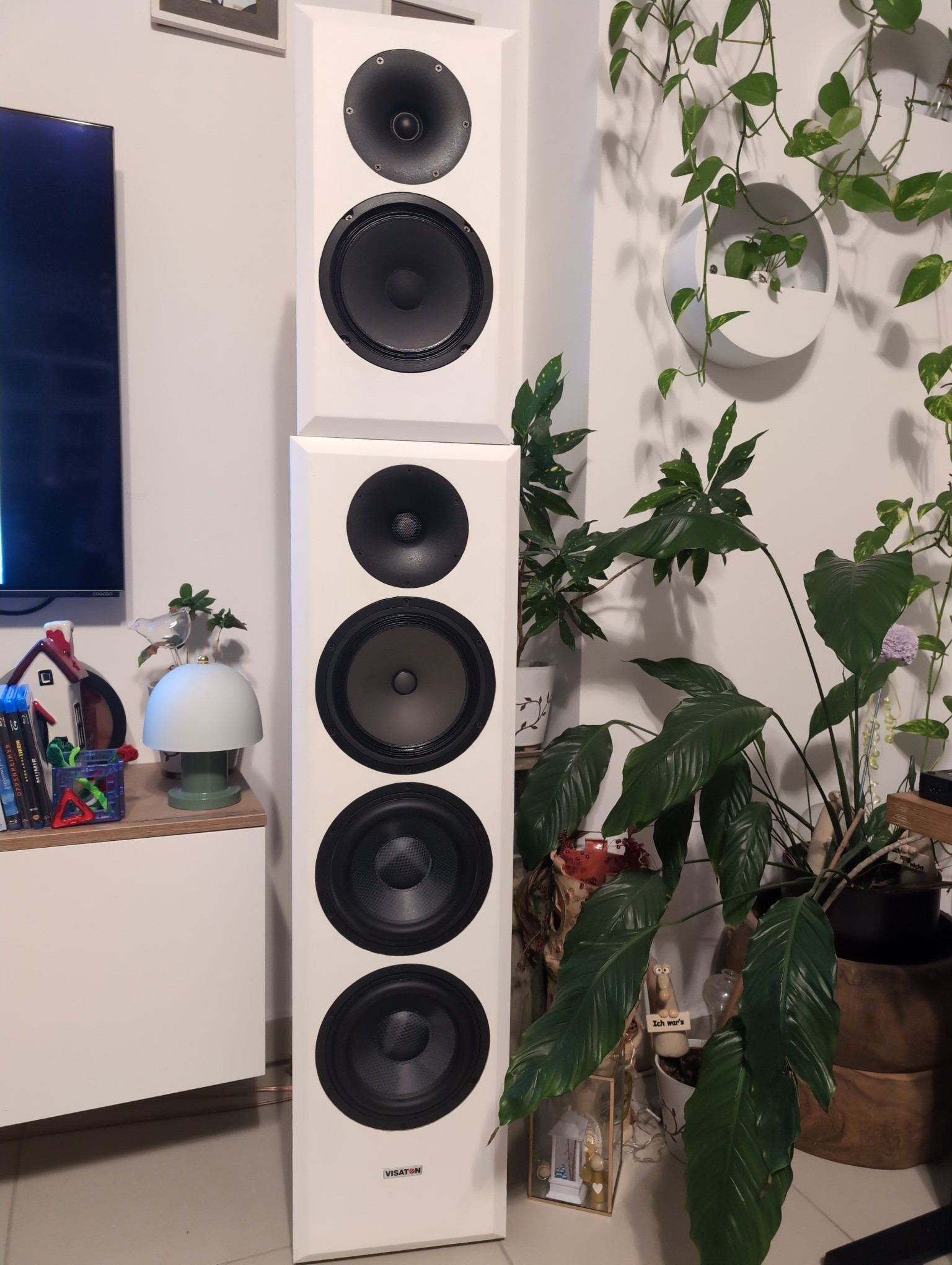

          Die G25 kommen jetzt doch ind die Front Heights als La Belle CR light (BG20 mod + G25FFL-WG).

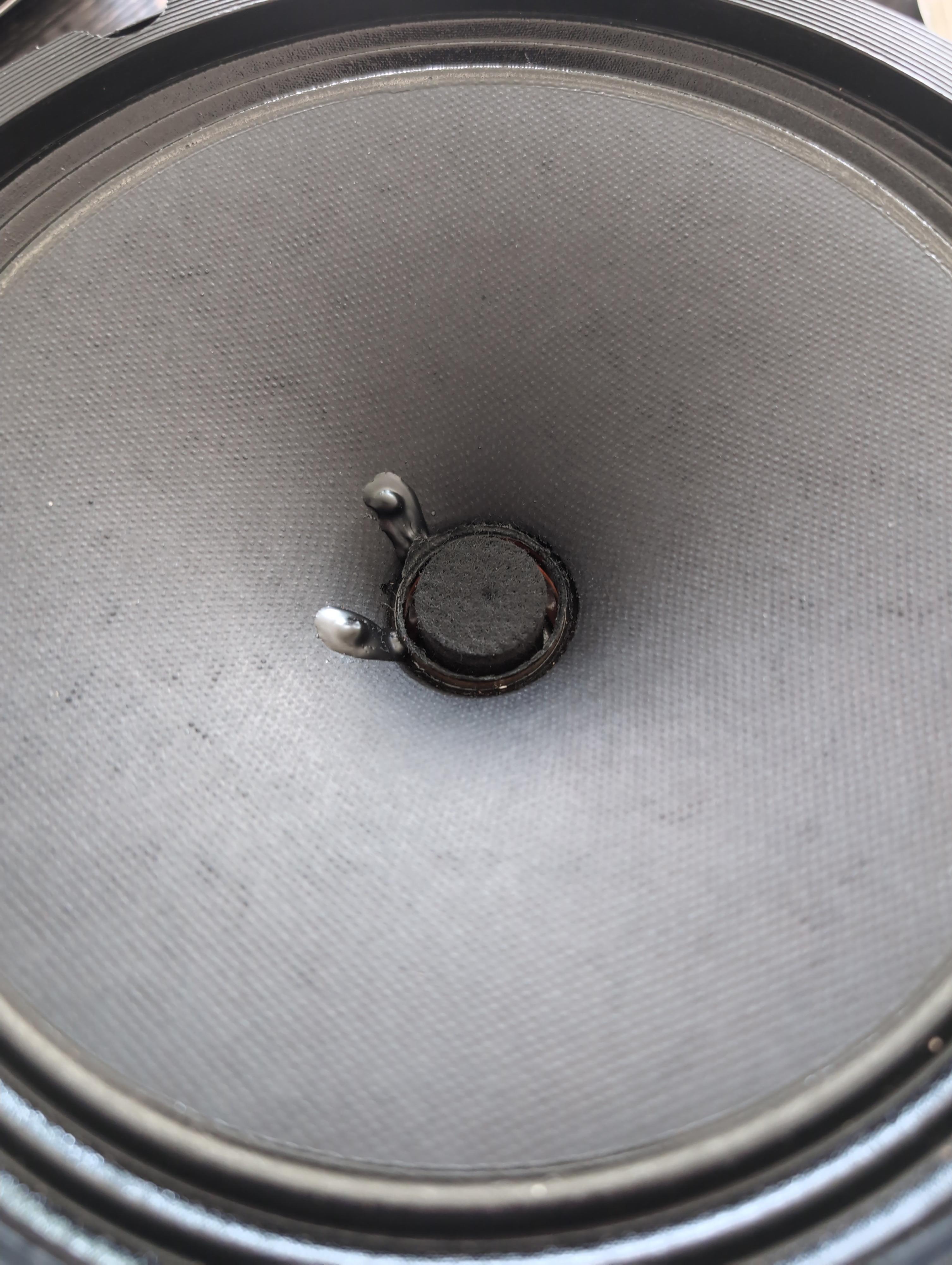

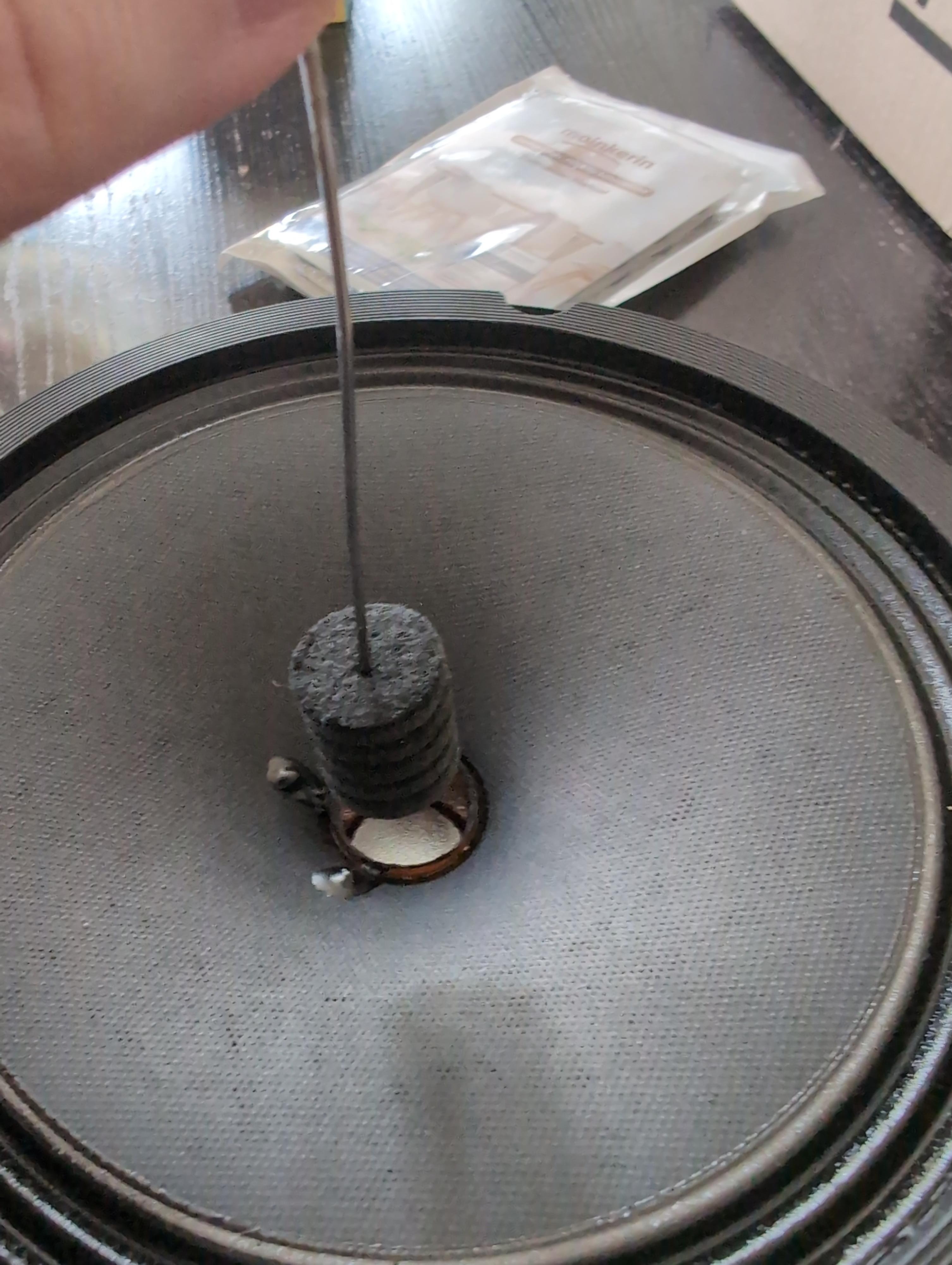

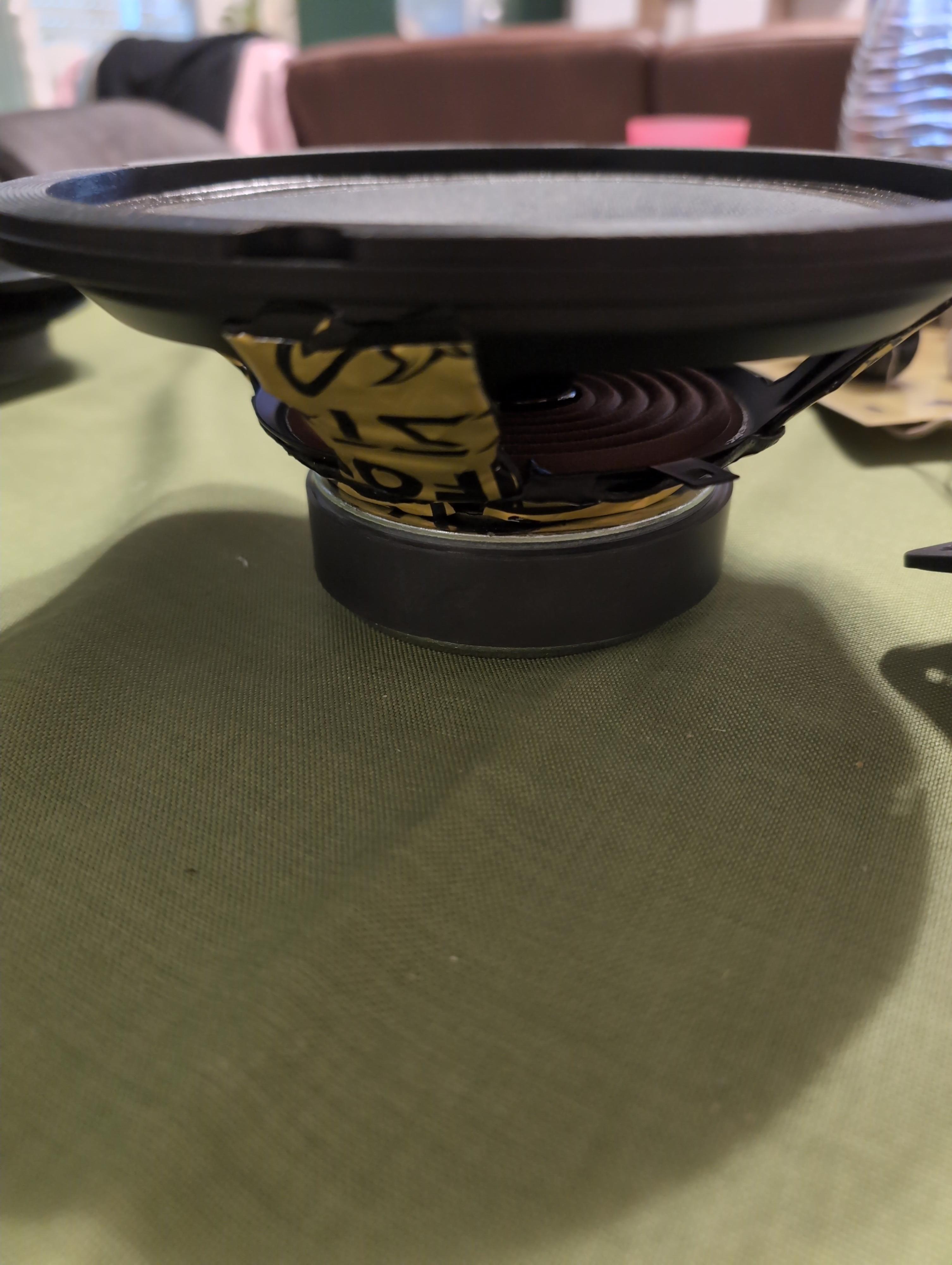

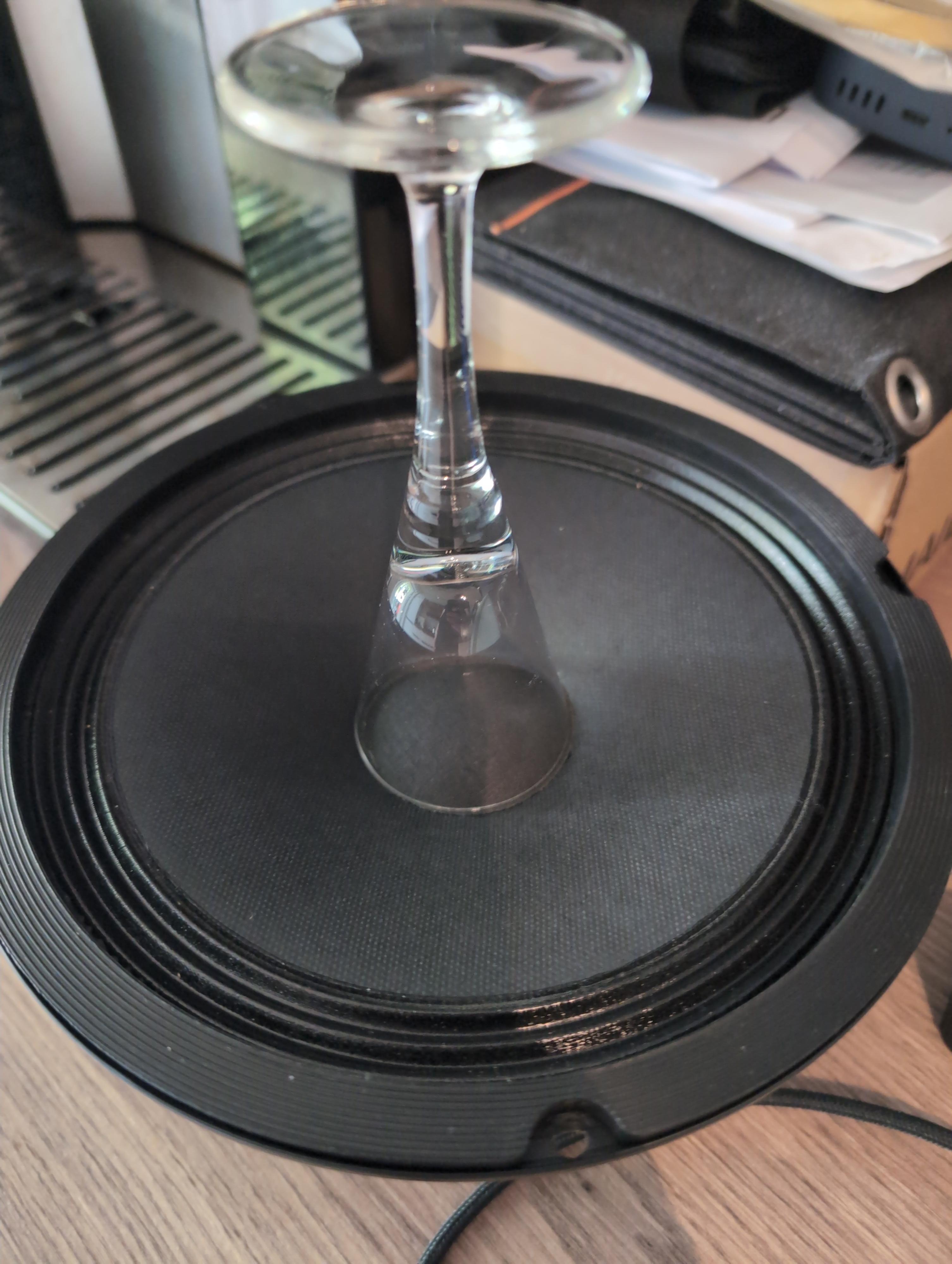

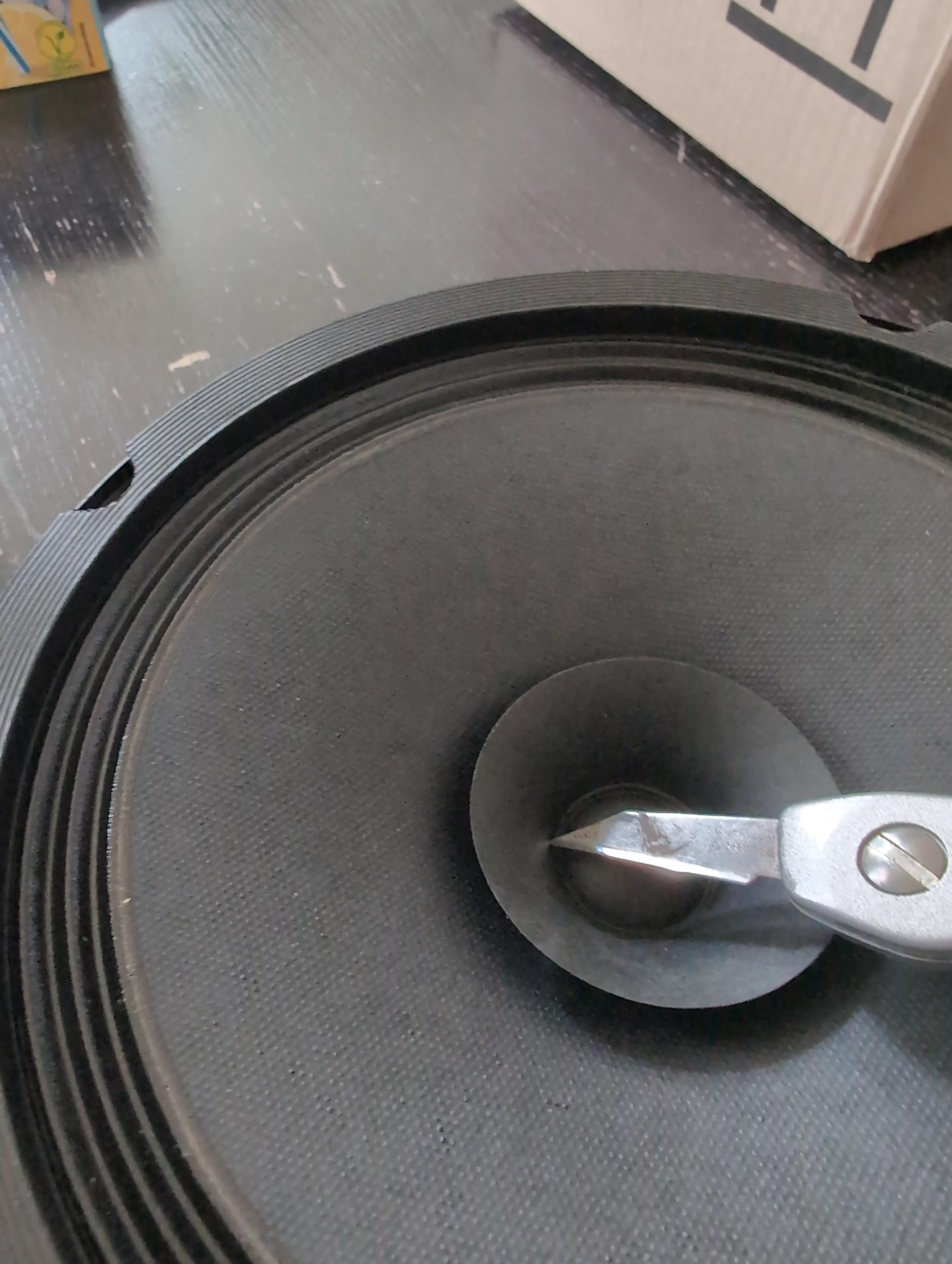

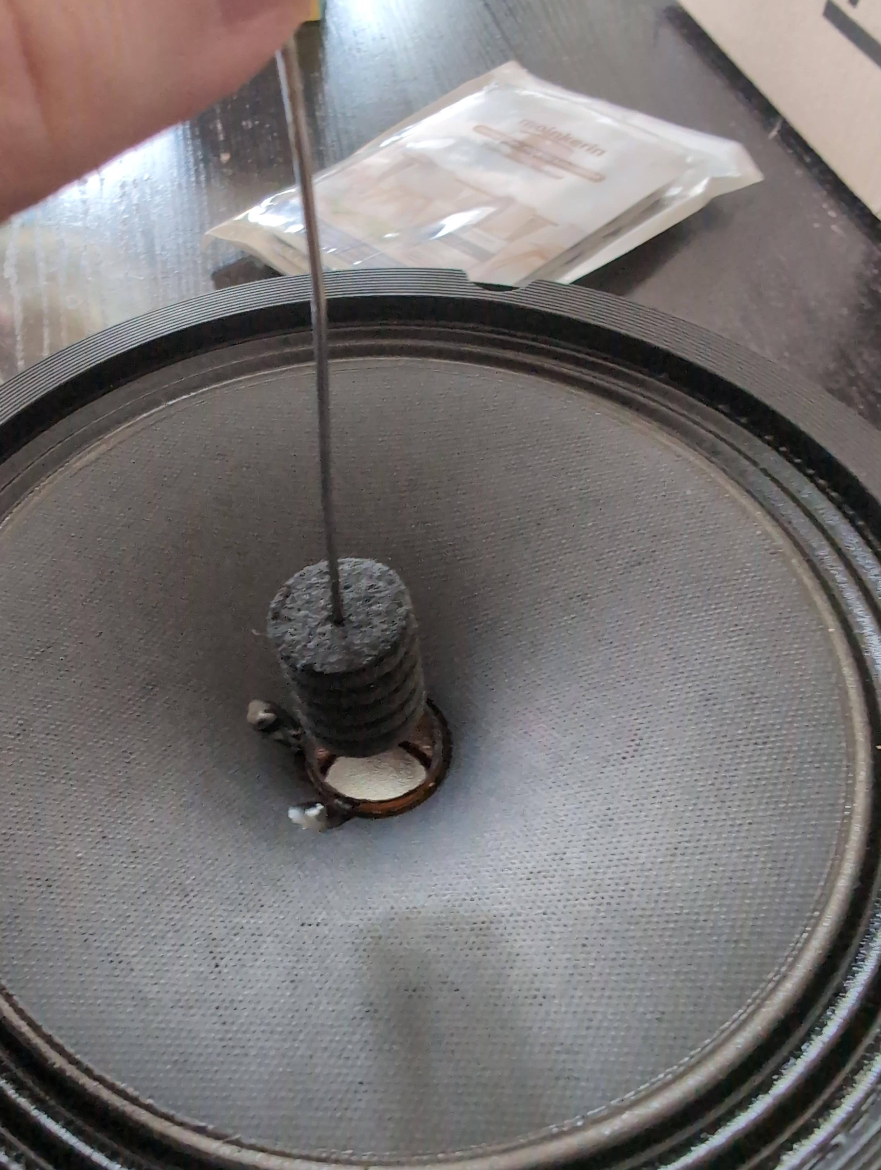

              Die La Belle CR light sind in der Mache. Basis im Tiefmittelton ist die von Martin entwickelte Weiche. Bei der Light-Variante kommt die G25 FFL im WG148R rein.

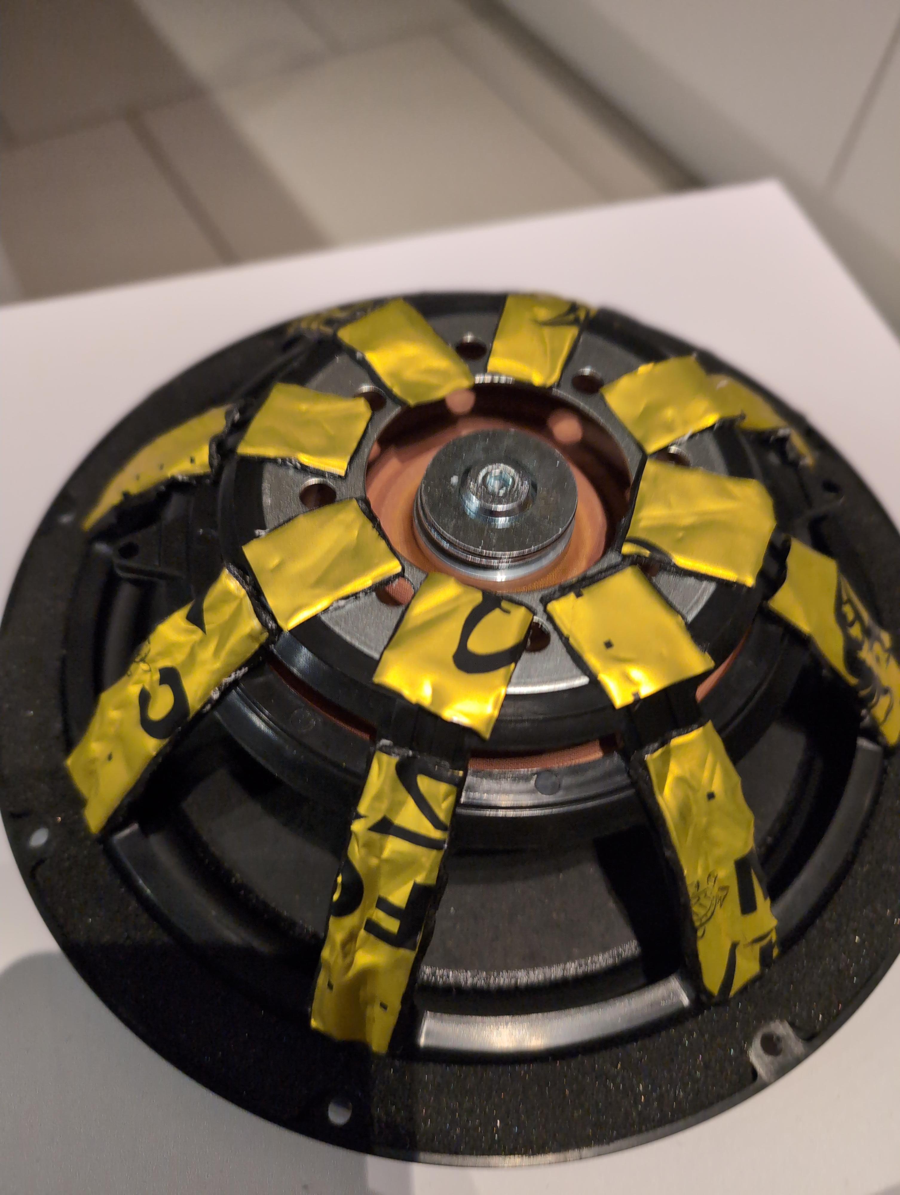

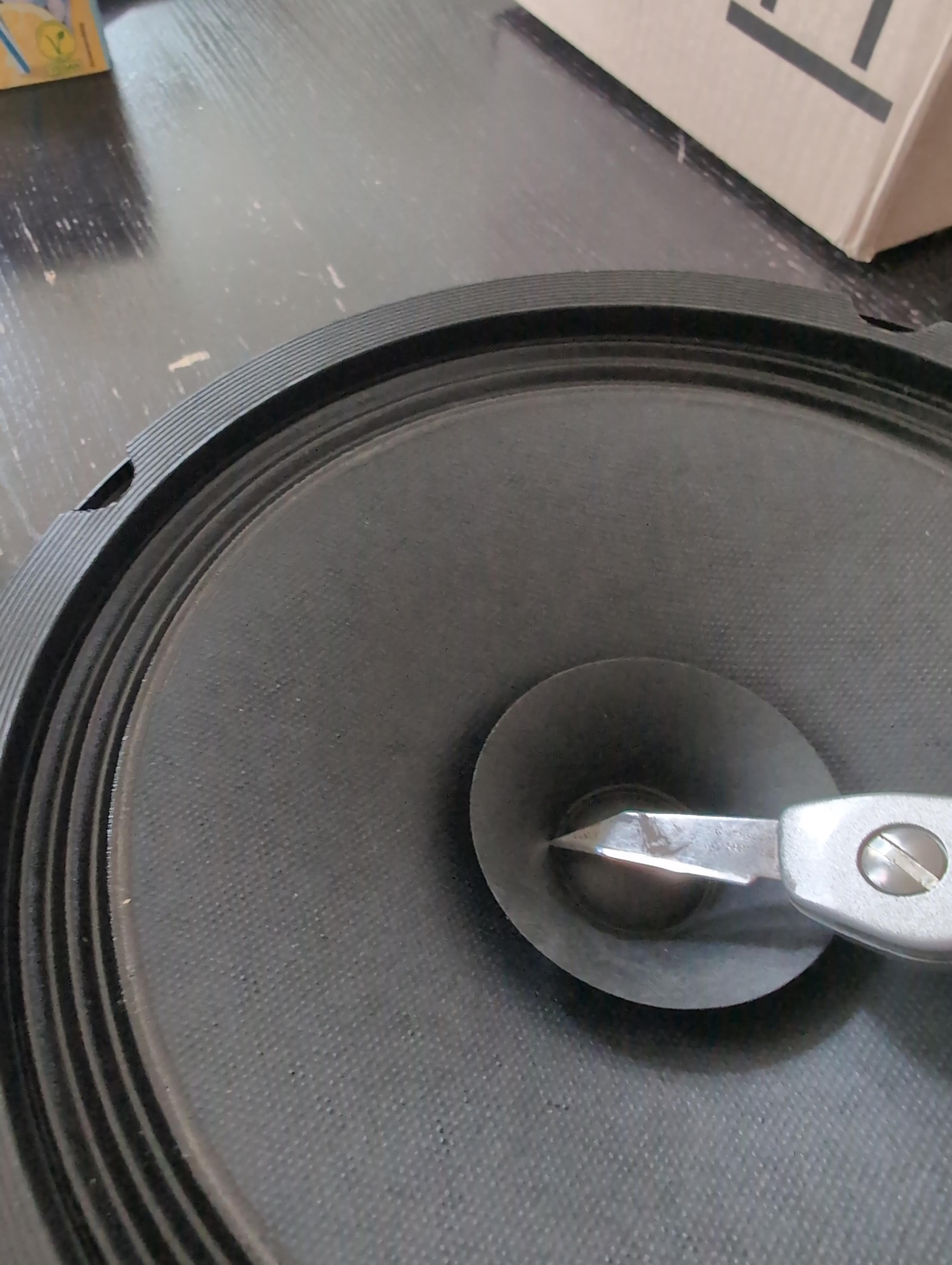

              Der BG20 wurde kastriert, mit Filz bedampft und bekam eine luftdurchlässige Textil-Staubschutzkalotte.

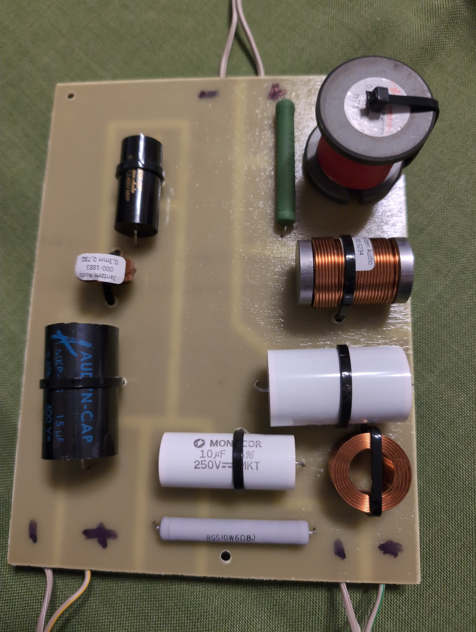

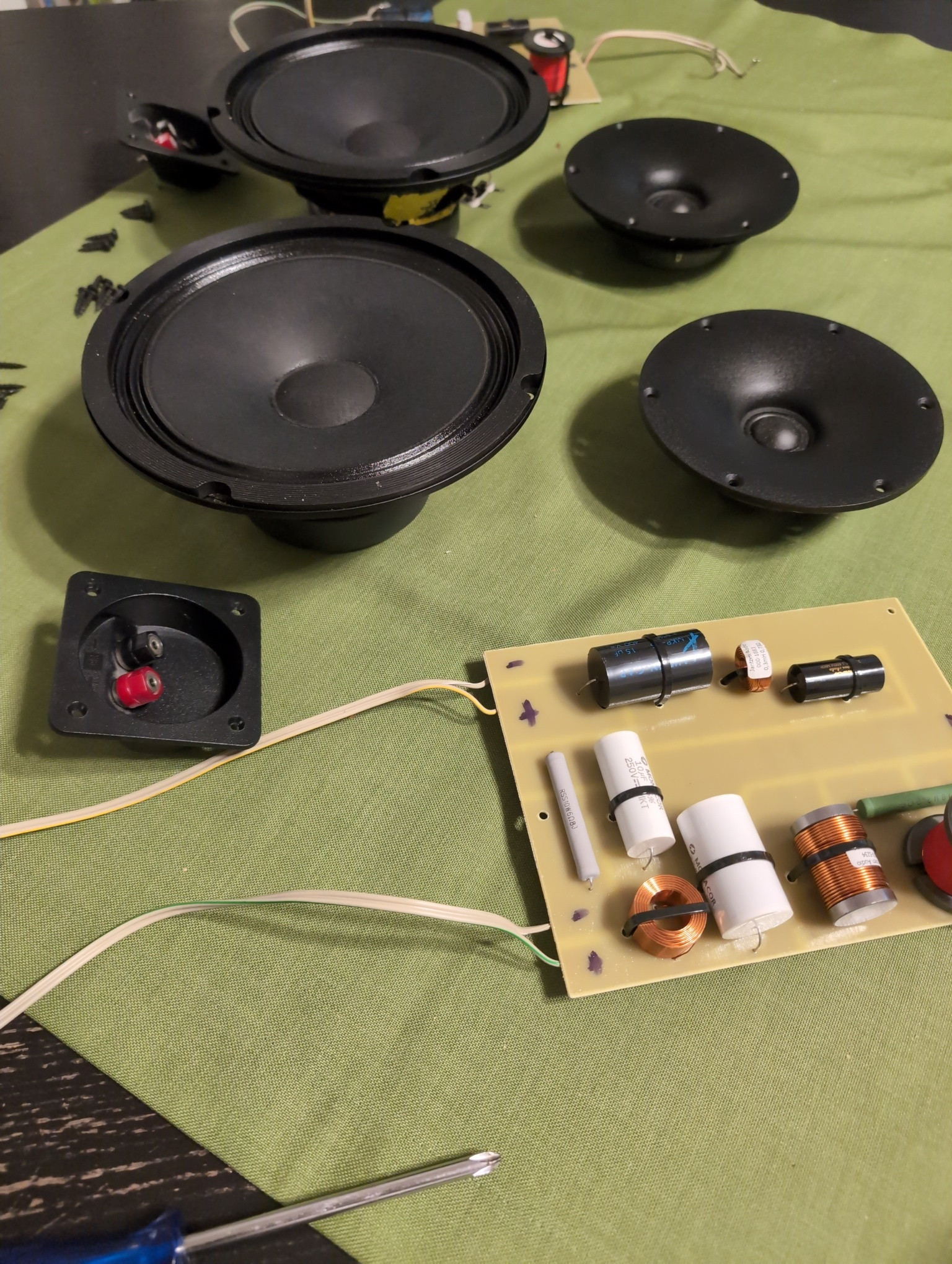

                Ich konnte es nicht lassen und habe noch schnell die Frequenzweichen zusammengebraten.
                Es ist eine bunte Mischung geworden, weil die meisten Bauteile aus Vorgängerprojekten ausgelotet und wiederverwendet werden konnten. Conga sei Dank...
                Neue Teile waren kaum nötig. Dazu kommt, dass ich das paarweise Selektieren bei fast allen Bauteilen jetzt nicht noch einmal machen muss.

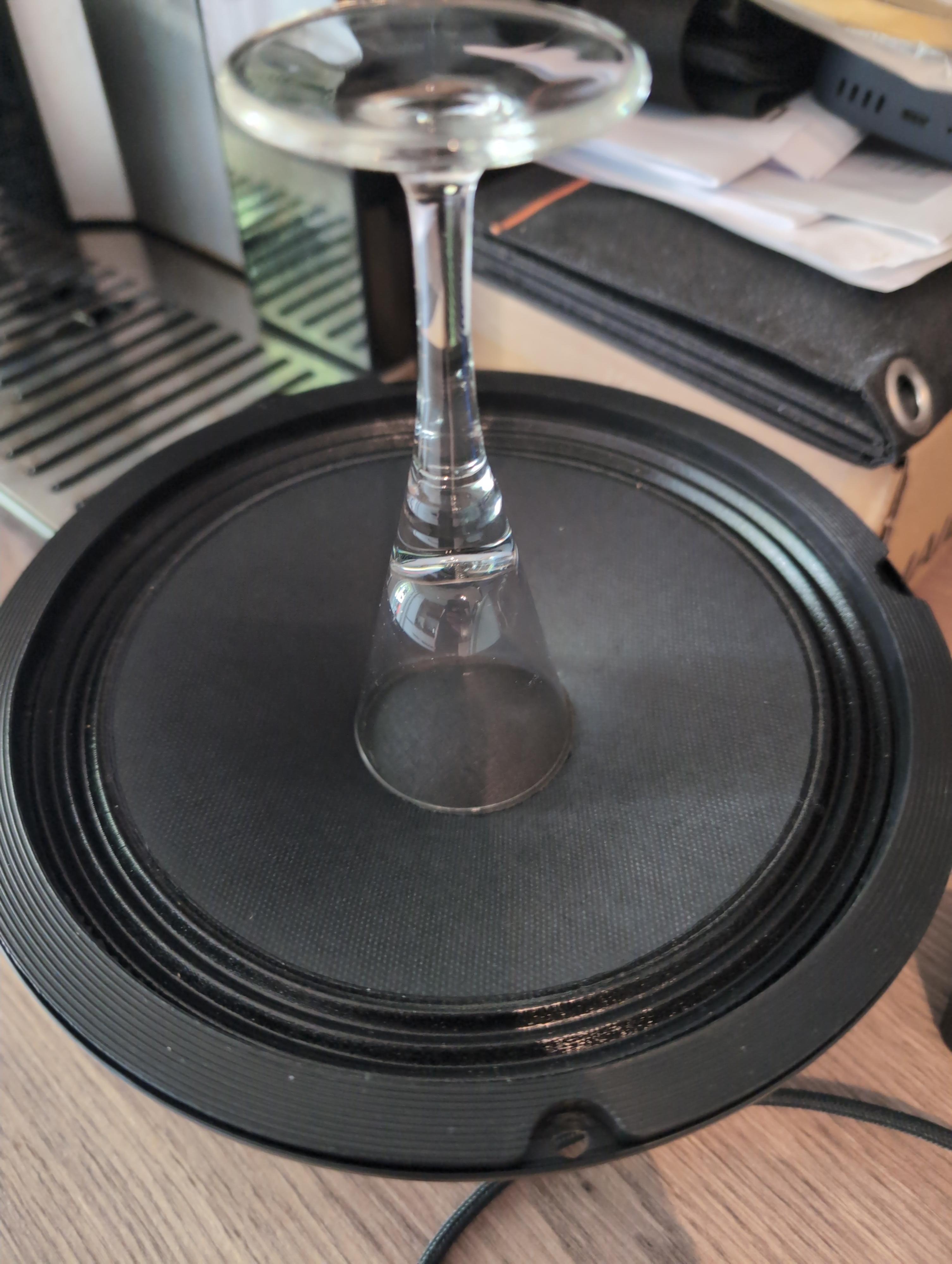

                Die Stege der Blechkörbe beider BG20 bekamen noch zwei Lagen Alubutyl und jetzt ergibt der Klopftest ein dumpfes "plock". Prima so.

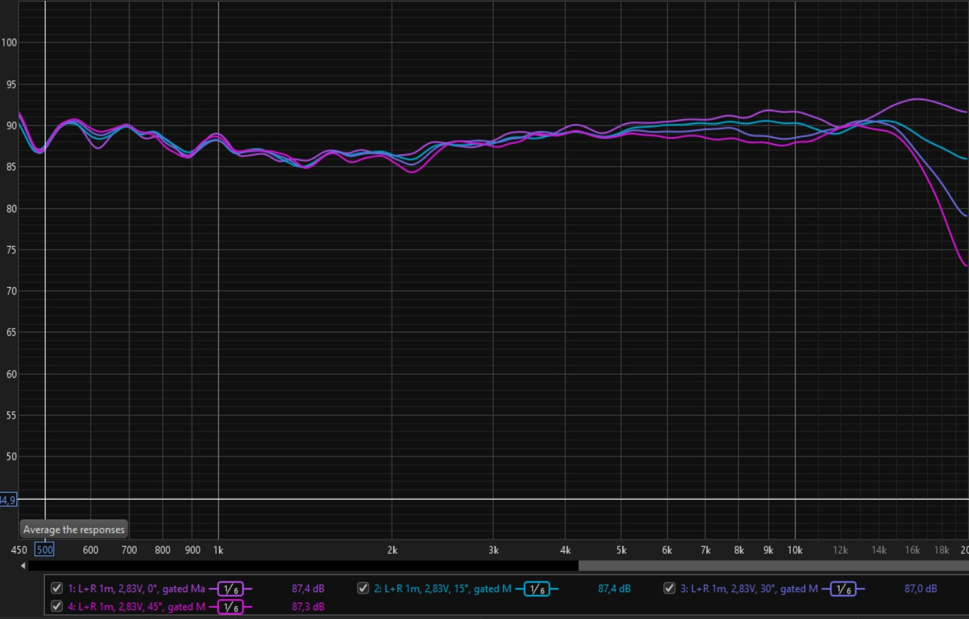

                  Beide zusammengebaut und quick-and-dirty mal gemessen. Hier auf 0°, 15°, 30° und 45° horizontal.
                  Die leichte Loudness ist so gewollt. Für meine Ohren klingt das angenehm. Den Hochton der G25 im Waveguide finde ich klasse. Eine leichte Schärfe ist da (entsprechend misst sich auch der Hochton ansteigend), aber spätestens nach der Entzerrung mit DIRAC würde ich keinen nennenswerten Unterschied zur KE in der La Belle heraushören. Wenn, dann sind die Unterschiede so klein, dass ich schnell hin- und herstecken/ schalten müsste. Vielleicht habe ich auch schon Holzohren.
                  Die Wandhalterungen sind da. Morgen kommen sie als Front Heights über die Großen.
