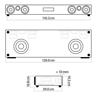

    Hallo in die Runde, nachdem im Bekanntenkreis jemand auf die Idee kam eine neue Nubert sich zu kaufen, sind wir ins Gespräch gekommen, mit der Frage, was du kannst das auch? ... das ist mein Hobby und ich bekomme da sicher was zusammen und das sicher halb so teuer.
    Somit ist das Projekt mit 1000 euro in der Konzeptphase gestartet, wobei ich den WIIM AMP besorgen würde sodass schonmal rund 400 Euro verplant sind.

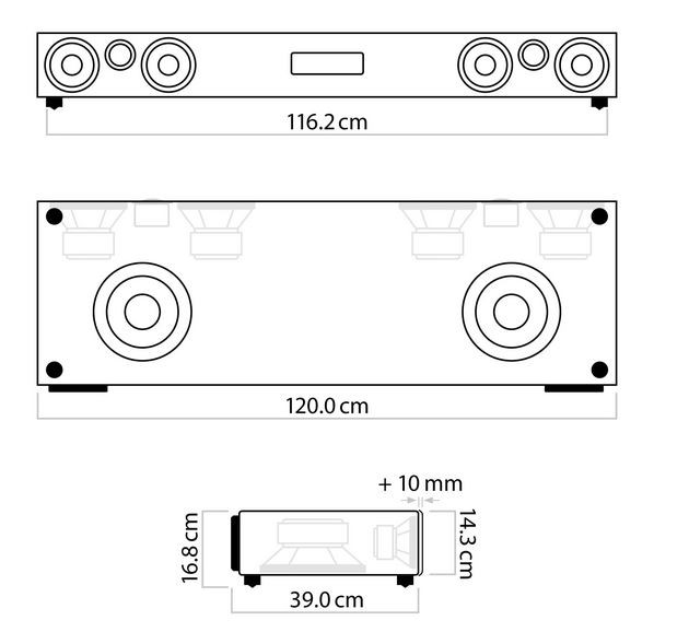

    zuerst mal der Ausgangszustand:
    Klicke auf die Grafik für eine vergrößerte Ansicht  Name: nubert Soundbar 2.JPG Ansichten: 0 Größe: 23,0 KB ID: 725743
    Klicke auf die Grafik für eine vergrößerte Ansicht  Name: nubert Soundbar 1.JPG Ansichten: 0 Größe: 49,7 KB ID: 725744

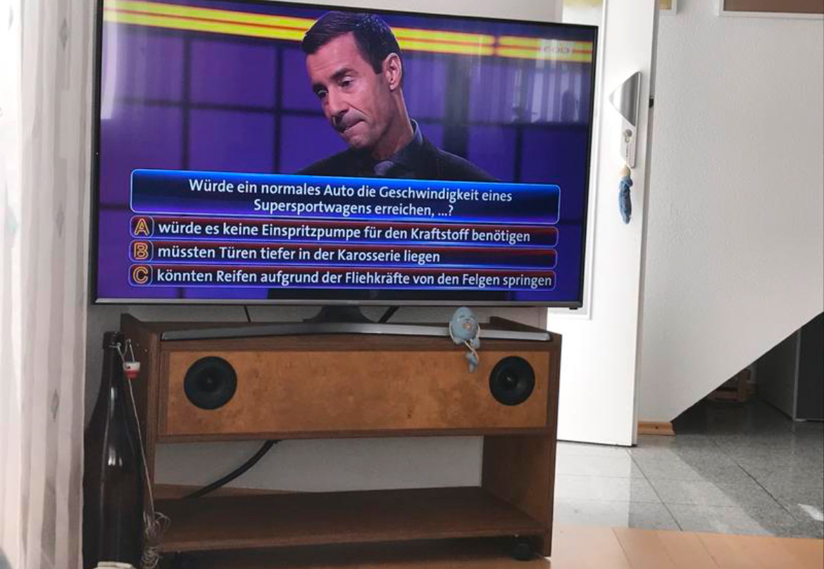

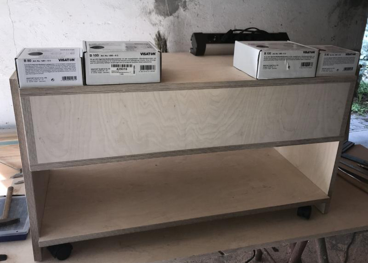

    und dann habe ich noch erzählt dass ich schonmal eine Soundbar für meine Freundin gebaut habe, die ich kurz hier nochmals zeige:
    Klicke auf die Grafik für eine vergrößerte Ansicht  Name: IMG_3034.jpg Ansichten: 0 Größe: 182,9 KB ID: 725745

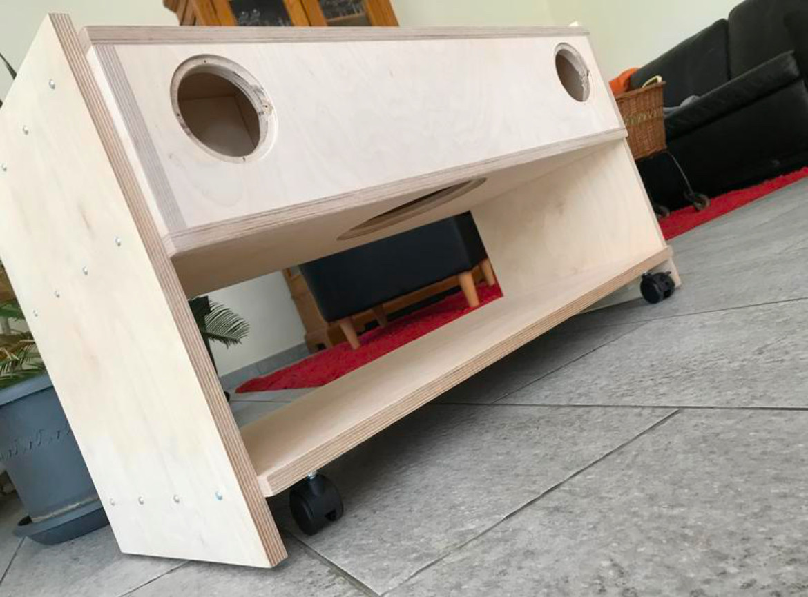

    und ein paar Baubilder:
    Klicke auf die Grafik für eine vergrößerte Ansicht  Name: IMG_3029.jpg Ansichten: 0 Größe: 180,0 KB ID: 725746
    Klicke auf die Grafik für eine vergrößerte Ansicht  Name: IMG_3025.jpg Ansichten: 0 Größe: 154,0 KB ID: 725747

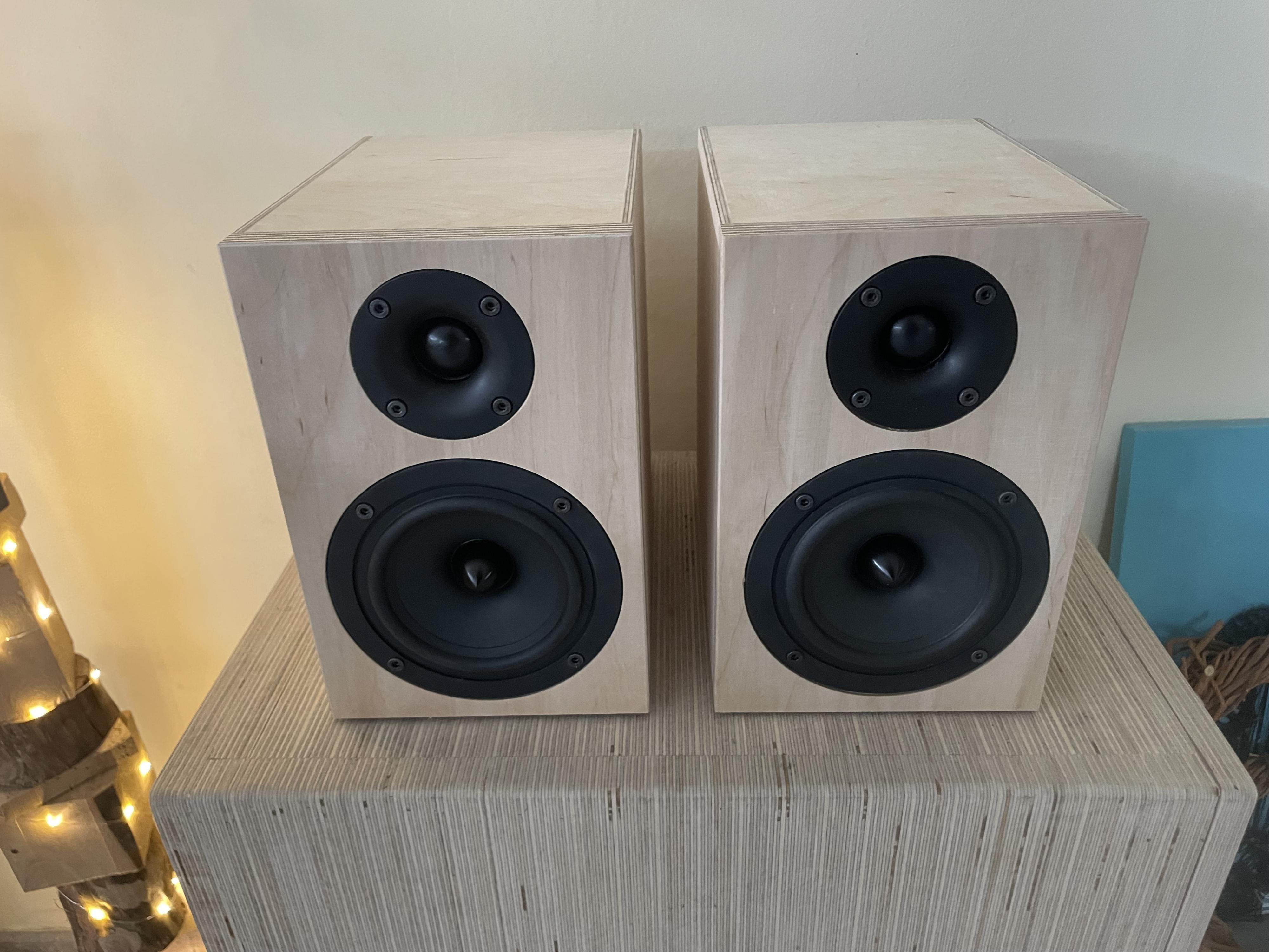

    sprich ich habe jetzt zwei Extremas, das Limit nach unten und das Limit nach oben. Und meine ersten Ideen gehen in die Richtung GF200 zwei von unten, ähnlich Nubert. und als stereoversion meine NEUEN Arias B100G25NDWG, hier ein Bild:
    Klicke auf die Grafik für eine vergrößerte Ansicht  Name: IMG_3040.jpg Ansichten: 0 Größe: 880,6 KB ID: 725749
    ihr merkt schon dass ich eigentlich schon festgefahren bin, da ich die 2xGF200 schon habe, und weil ich die neuen Arias für sehr gut halte, sodass ein ähnliches akustische Ergebnis wie bei der Nubert zu erwarten ist. In der nächsten Phase würde ich das mal simulieren, ob ich in Richtung komplett passiv gehe mit Klangverbiegung des WIIM AMPs oder ob ich den teilaktiven Weg gehe, wie jetzt bei der "was braucht man mehr".

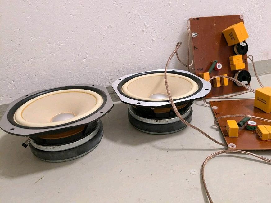

      dadurch dass es für einen Freund ist, habe ich keine Bedenken Gebrauchtteile zu verwenden, einfach weil es dann günstiger wird. Diese Weiche hier im Bild in Teilen zB wird für die beiden Arials verwendet: dann ist hier schonmal der Nachhaltigkeitsgedanke wieder im Projekt!!!
      Klicke auf die Grafik für eine vergrößerte Ansicht  Name: corals plus weiche.jpg Ansichten: 0 Größe: 137,1 KB ID: 725751
      die meisten Teile werde ich in der Weiche finden, was ich für die Arias brauche:
