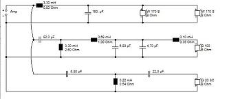

    antwortet
    Ja, du musst die Weiche ändern.
    Mit B 100
Name: alto 3g b 100.jpg
Ansichten: 467
Größe: 29,8 KB
    Einen Kommentar schreiben:
  • hartley_colpitts
    antwortet
    Hallo LeahpaR,
    das hört sich gut an.
    Der B100 scheint ja ins Loch vom W100s zu passen.
    In meinem Bausatz hat der W100s 4 Ohm. Der B100 hat aber 6 Ohm. Macht das einen großen Unterschied?
    Grüße,
    Roland
  • LeahpaR
    antwortet
    Die Alto3-G ist ein super LS und hat ein sehr gutes Preis-Leistungs-Verhältnis. Hatte die auch etwa 4 Jahre in der G-Version und war als Selbstbau-Einsteiger, ebenso sehr zufrieden damit.
    Vor kurzem wurde der W100s gegen den B100 getauscht. Hat sich wirklich sehr gelohnt. Falls du in Zukunft mal ein günstiges Upgrade machen willst, tausche den W100s gegen den B100.
