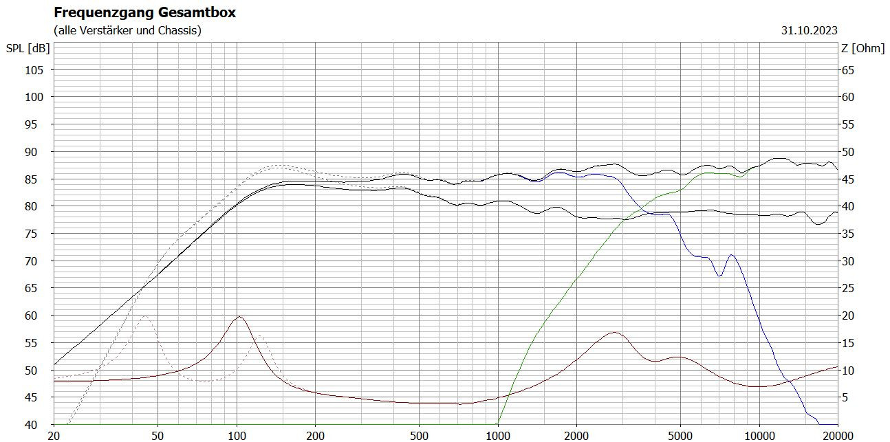

    Hallo die Runde,
    wie der Titel schon sagt geht es um ein neues Topteil SC13 + DSM25FFL 6L.
    https://forum.visaton.de/filedata/fetch?id=714308
    https://forum.visaton.de/filedata/fetch?id=714309
    Geplant mit vorstehenden Gehäusekanten 1,5cm.
    Der Frequenzgang wird erst richtig gut wenn man die Front 3cm größer je Seite, also 19x29 simuliert (Treiber wieder zentriert)
    Die DSM25 würd ich auch nie wieder unter 3500Hz trennen, hab da so meine Erfahrungen
    Von Timo in einem anderen Thema schon angesprochen hat der SC13 wenig Hub für eine Trennung bei 100Hz.
    Ich hätte dem SC13 2mm Hub nach PA-Massstäben gegeben, dann ist eine Trennung bei 120Hz möglich.
    BR hätte für mich nur Sinn zur Kühlung des kleinen Innenvolumens und Anhebung des Pegels um 150Hz, ansonsten wengen dem hohen Q-Faktor etwas problematisch.
    Einsatzzweck ist als Topteil+Sub für den PC als auch für kleine Partybeschallung in Verbindung mit einem Hornsub (deshalb tiefere Trennung erwünscht/vorteilhaft)

    Hallo Burns, ich hatte das im letzten Post schon richtig abgeschätzt, um die 6 Liter CB würde ich machen, BR bringt gar nichts, außer Probleme. Es bringt keinen Pegelgewinn, ... denn ich würde einfach bei 200 Hz trennen und gut ist der Dreiweger aus Sub und TMT (SC13) und Hochton (DSM25), ich habe deine Simulation nur soweit verändert, dass ich CB gemacht habe. Und es sieht super aus, ...
    Klicke auf die Grafik für eine vergrößerte Ansicht Name: sc13 in 6 Liter CB.JPG Ansichten: 0 Größe: 254,4 KB ID: 714313
    Klicke auf die Grafik für eine vergrößerte Ansicht Name: sc13 in 6 Liter CB Pegel.JPG Ansichten: 0 Größe: 162,0 KB ID: 714314

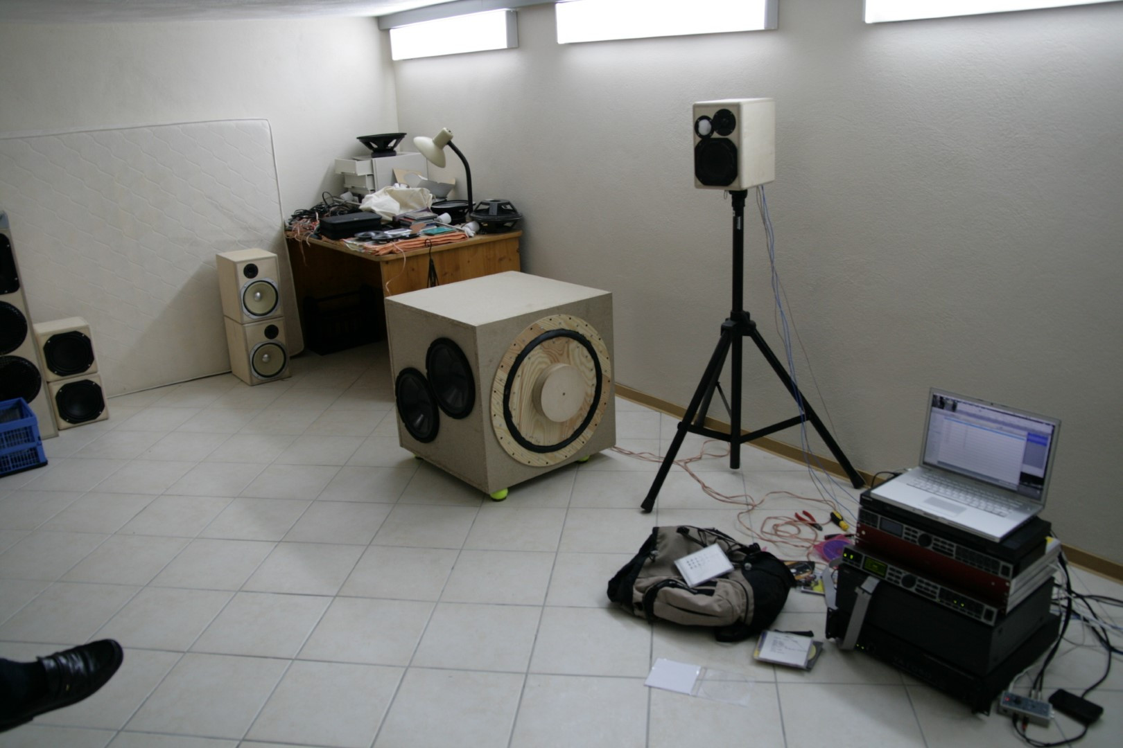

      • 10991

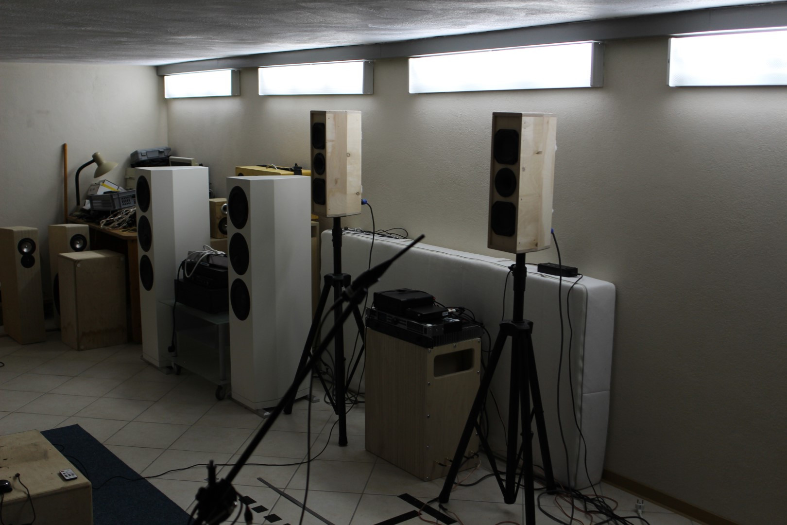

      beide Bilder vom Hobbykeller das erste von 2011 und das zweite von 2023:
Name: IMG_1010 (Groß).JPG
Ansichten: 386
Größe: 256,9 KB
Name: IMG_4476 klein.JPG
Ansichten: 345
Größe: 252,6 KB
      und am ersten Bild sieht man deutlich warum ich die Bilder eingestellt habe.
      2011 wie auch 2023 habe ich das BR-Rohr zugestopft. "BR kann nicht schlecht sein," dachte ich und bei der Abstimmung bin ich beides mal auf CB gegangen.
      aus einem wichtigen Grund bin ich in CB gewechselt, ich habe den Klirr im Mittelton verglichen, bei CB deutlich besser, denn aus dem BR Rohr kommt jede Menge Klirr raus, ... Grundvoraussetzung allerdings, dass man etwas höher trennt, 150 oder 200 Hz war beides mal überhaupt kein Thema.
      Leider warst du 2023 nicht dabei, dann hätte ich dir die Messungen zeigen können, ... Das war 2023 total auffällig dass der Mittelton bei Frauenstimmen gekratzt hat, und als ich das BR-Rohr zugestopft habe gab es einen deutlich angenehmeren Mittelton. Und der Übergang passte auch deutlich besser zum Sub.
      Natürlich kenne ich deinen Sub nicht, möchtest du diesen auch noch zeigen?

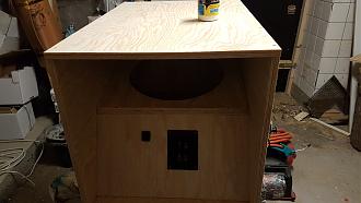

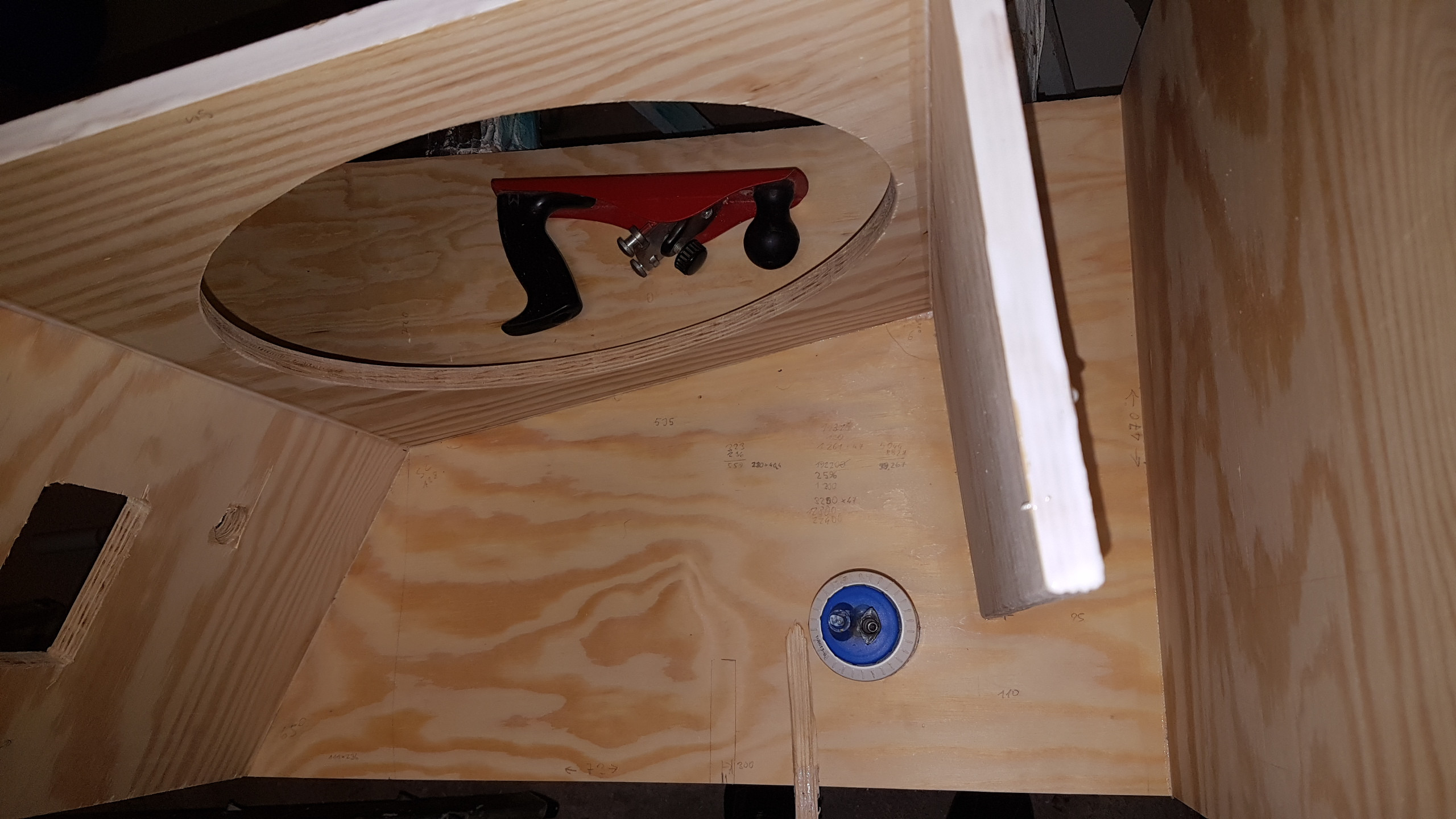

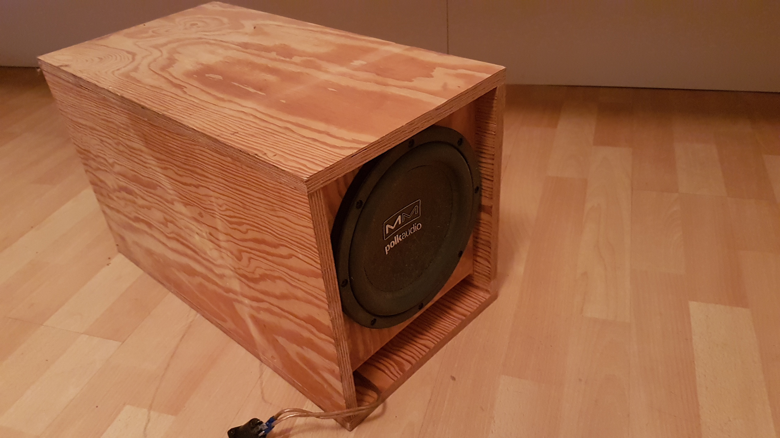

        Für den PC
Ansichten: 342
Größe: 586,0 KB

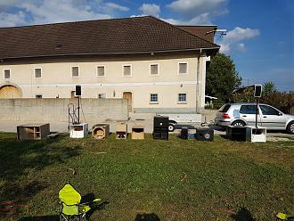

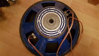

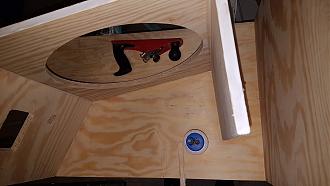

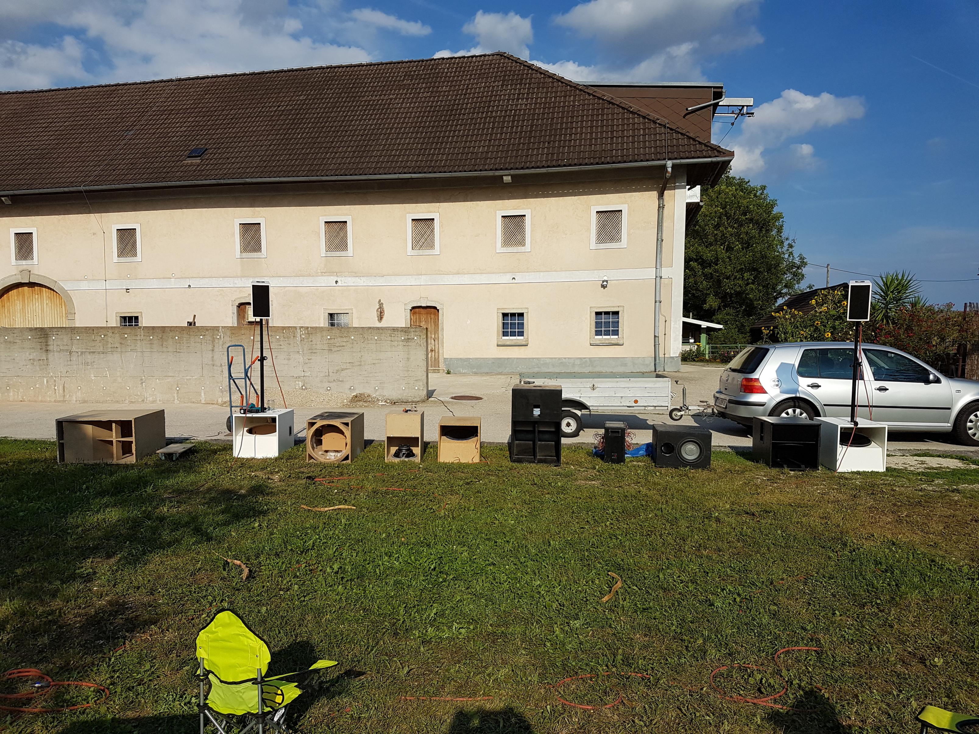

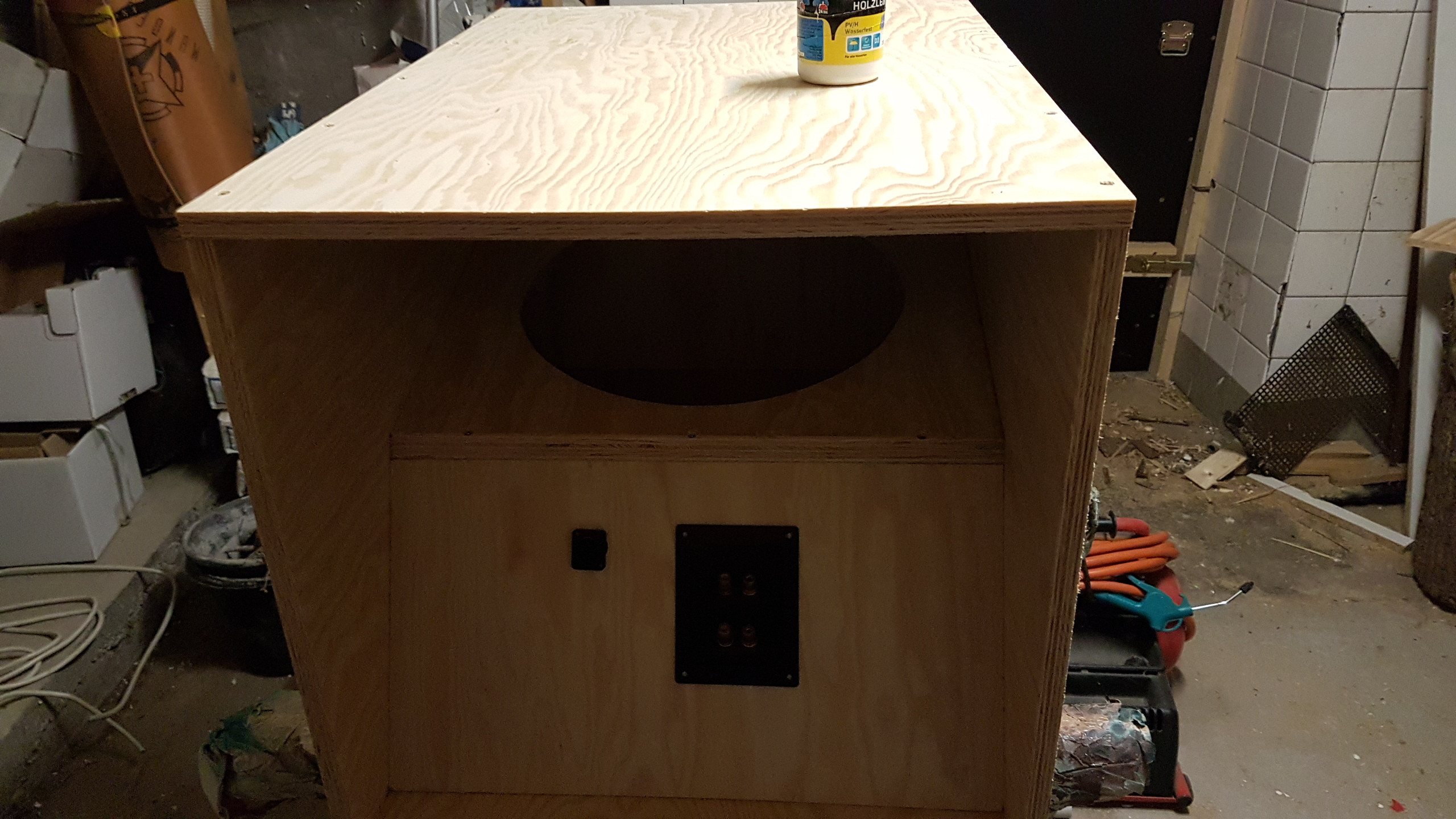

        Für Partys
Ansichten: 316
Größe: 712,7 KB
ID: 714341 Klicke auf die Grafik für eine vergrößerte Ansicht
Ansichten: 318
Größe: 734,0 KB
ID: 714342 Klicke auf die Grafik für eine vergrößerte Ansicht
Ansichten: 306
Größe: 590,7 KB
ID: 714344 Klicke auf die Grafik für eine vergrößerte Ansicht
Ansichten: 331
Größe: 1,47 MB
          • 1375
          Im letzten Bild zu sehen in der Mitte aus Rohspan (da war er nun 15Jahre, bekommt neues Gehäuse aus 15mm Kiefersperholz).
          Rechts davon "Das Tier MK1", in Weiß selbe Gehäuseformation mit Beyma 18P1000nd.
          Warum diese Gehäuseformation?
          Gegen das Gehäuse ist BR langweilig.
          Der Ravemaster spielt 35Hz bis 80Hz linear, danach ansteigend, und war bei dem Test der beste im Wirkungsgrad im Tiefbass. Gefolgt von Das Tier, danach die Beyma.
          Der Ravemaster ist jedoch auch der leiseste von allen ca 118dB half Space im wirkunsbereich bei voller Leistung 300W RMS
          Zuletzt geändert von Burns; 31.10.2023, 18:31.
