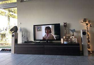

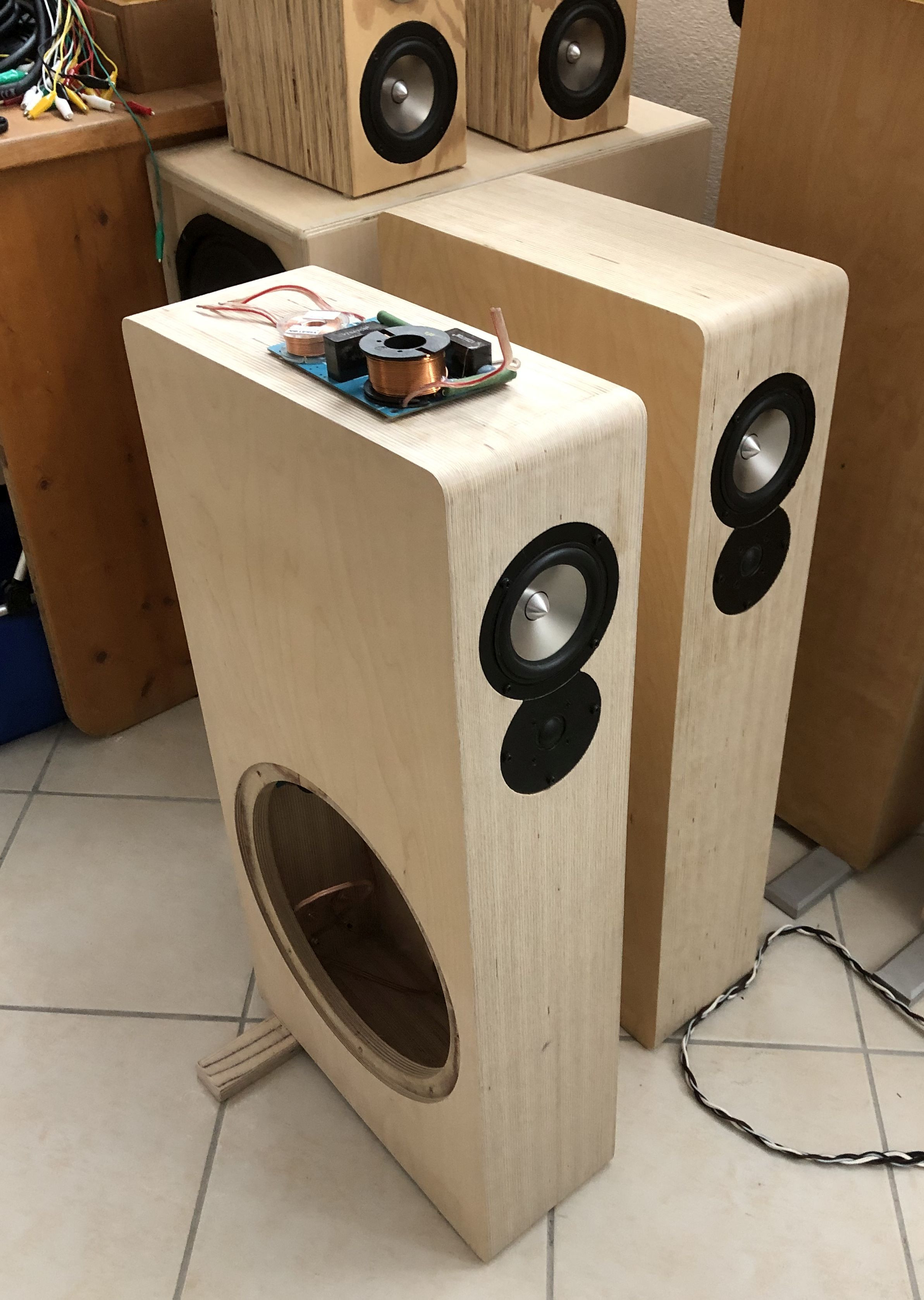

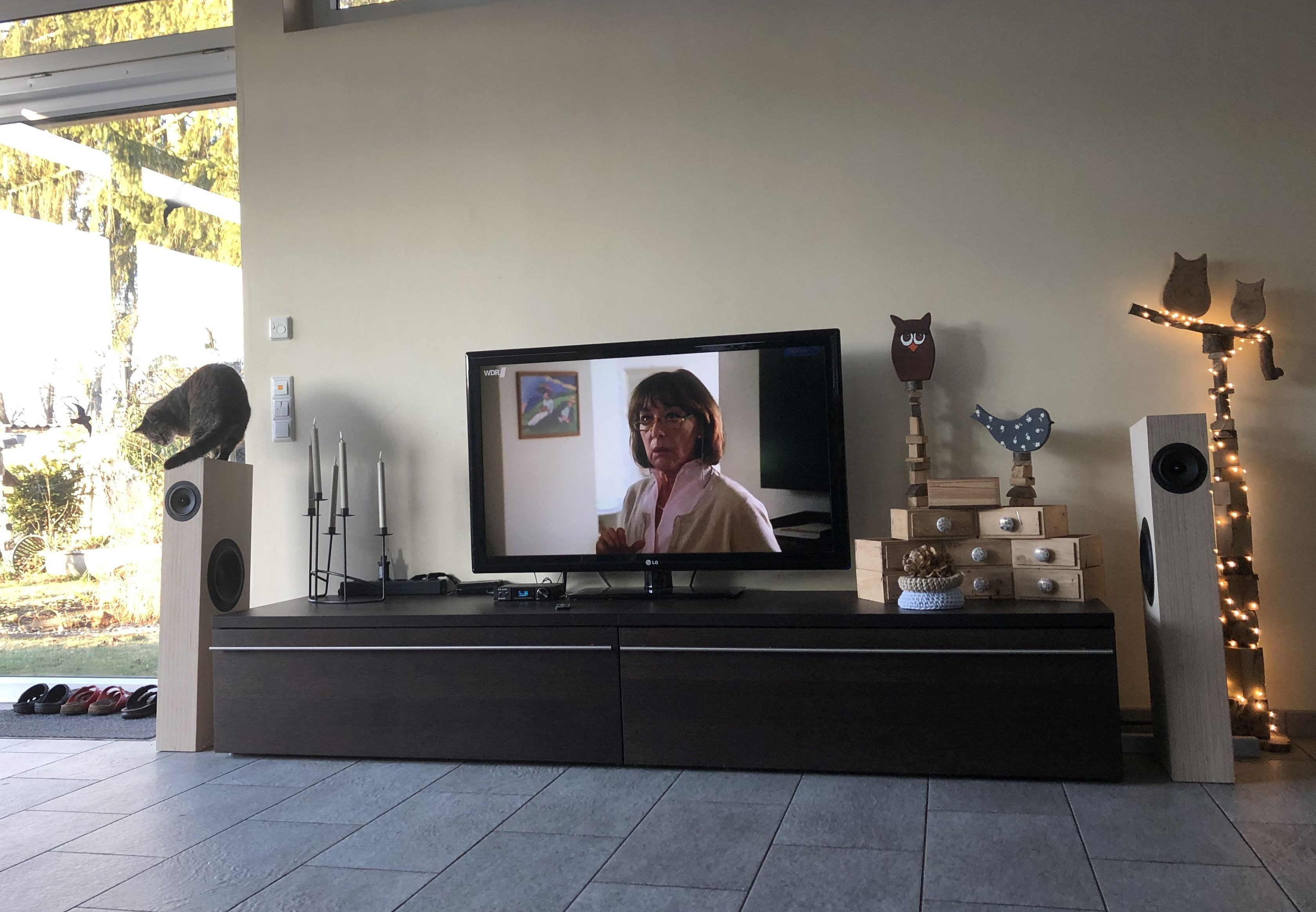

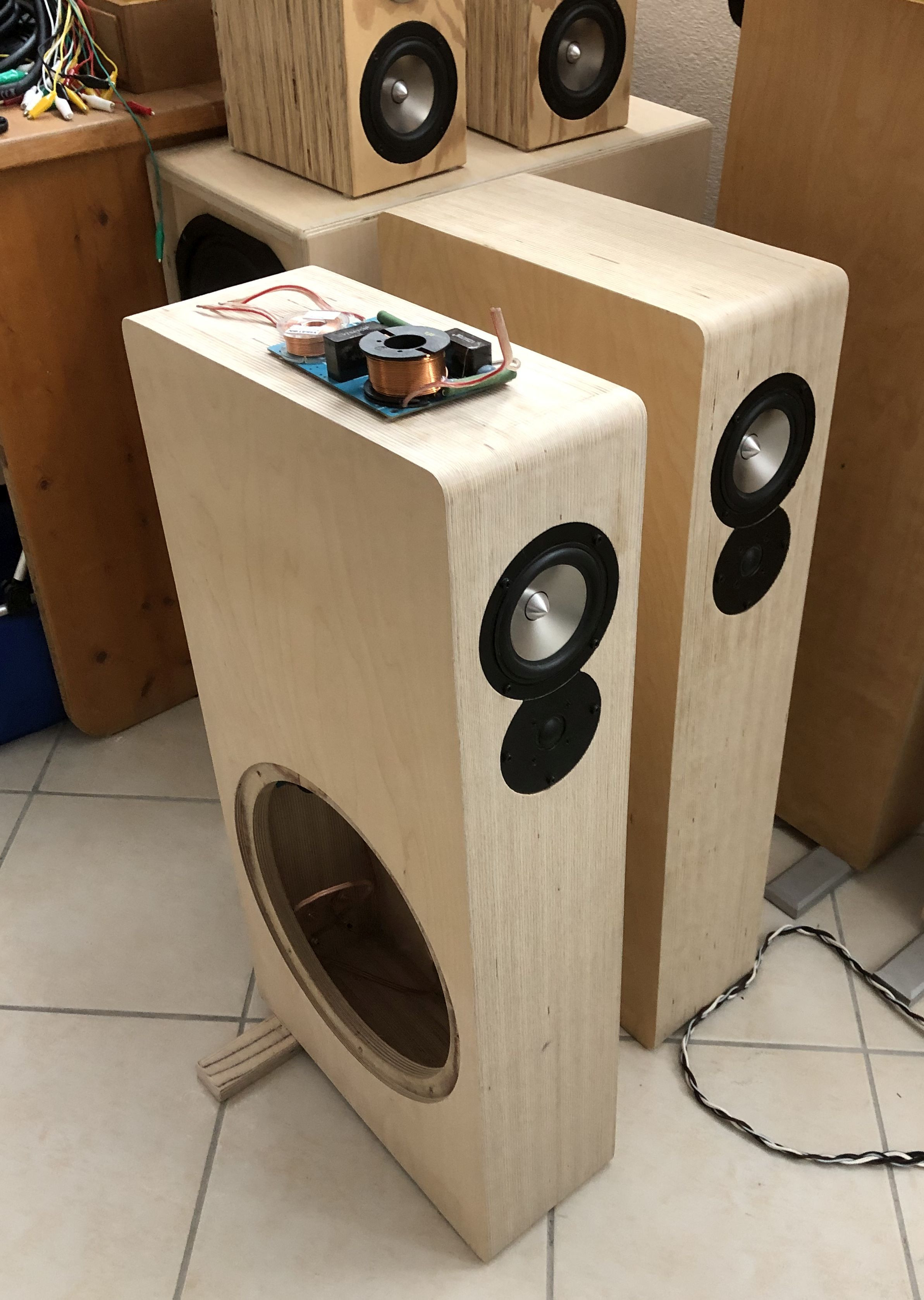

          Klicke auf die Grafik für eine vergrößerte Ansicht  Name: IMG_2120.jpg Ansichten: 0 Größe: 1,14 MB ID: 713945
          das ist quasi ein 2.2 in zwei Gehäusen nicht in vier, Sub ist im Standgehäuse mit eingebaut und wenn die Trennung tief genug ist, geht auch ein Seitenbass.
          ps, Akustisch ist diese Box seit Jahren mein Favorit. in dieser Art werde ich sicher demnächst wieder etwas machen, ... Der TIW300 ist aber hier absolut überdimensioniert, da passt auch ein TIW200 rein, und die Box wird dann auch deutlich schlanker und noch kleiner, analog dieser Stella:
          Klicke auf die Grafik für eine vergrößerte Ansicht  Name: IMG_1897.jpg Ansichten: 0 Größe: 1,19 MB ID: 713946
          wenn der TMT dann ein AL170 werden soll dann würde der TIW300 oder TIW360 wieder passen und Waveguide drüber und Ke25.
          ABER alleine simulieren wird nicht gehen, wie schon geschrieben, ab 100 Euro ein USB Mic. Ich habe hier einige, ... mein Dayton USB macht die besten nachvollziehbaren Ergebnisse. Messtool ist REW, da komme ich am besten mit klar, ... dann noch ein Computer dazu, und eine Soundkarte/DAC der neutral sich verhält. Da gibt es schon richtige Gurken. Ein Fosi DAC oder zwei/drei andere könnte ich da empfehlen, aber nicht die hauseigene Soundkarte des Laptops, die sind teilweise weit weg von "Neutral", ...
