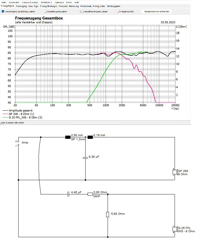

    Hi, ich bin sehr sparsam:
    gf 200 g25wg 44 L.2 SW.BPJ

    Diese Version sollte etwas angenehmer klingen:
    gf 200 g25wg 44 L.2.BPJ
    Einen Kommentar schreiben:
    antwortet
    Ich schrieb ja "etwa"
    Mit 44 L in BR ist sie etwas mittenbetont, wenn der Raum passt, kann man es so lassen.
    Sonst wird es aufwändig, etwas leiser:
    gf 200 g25wg 44 L.BPJ

    In Deiner letzten Simulation sitzt der TT in 11L, das ist ja deutlich kleiner als die Visaton VIB2000GF, die 45 Liter hat.
    antwortet
    Die G 25 geht auch.
    gf 200 g25wg.BPJ

    Ich halte das für eine gute Idee! Evtl. klappt so auch die Ankoppelung an den GF200 schöner, auch wenn das die Vib 2000 GF in Boxsim im Abstrahlverhalten nicht so schlecht aussieht.
    Ich selbst habe die GF25 FFL+WG in einer 2 Wege Box mit einem 5 Zoll SB-Acoustics Chassis kombiniert und bin sehr zufrieden!

    Das geht am besten mit der Ke wegen der nötigen tiefen Trennung. So etwa:
    gf200kewg wal.BPJ
