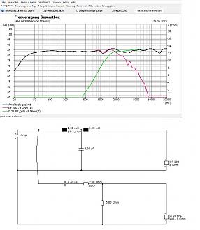

    Moin! Spricht irgendwas dagegen die Vib2000 GF mit dem rechteckigen Waveguide zu bauen?
    Ich hab grade mal rumgespielt wie sowas aussehen koennte (Abmessungen geandert, Volumen beibehalten).
    gruss
    madmat

        Das geht am besten mit der Ke wegen der nötigen tiefen Trennung. So etwa:
        gf200kewg wal.BPJ

          Ich hab einen G25FFL schon hier rumliegen, die KE ist mir zu teuer ;-)

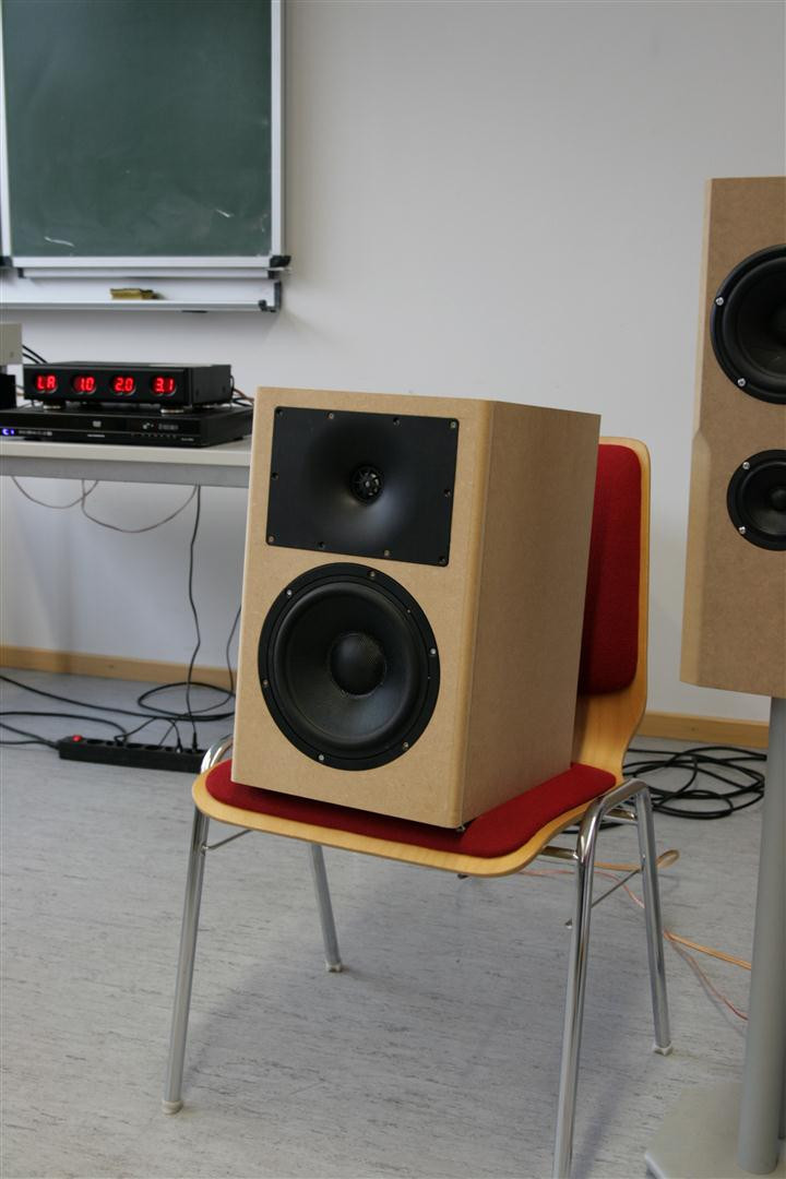

            Ich halte das für eine gute Idee! Evtl. klappt so auch die Ankoppelung an den GF200 schöner, auch wenn das die Vib 2000 GF in Boxsim im Abstrahlverhalten nicht so schlecht aussieht.
            Ich selbst habe die GF25 FFL+WG in einer 2 Wege Box mit einem 5 Zoll SB-Acoustics Chassis kombiniert und bin sehr zufrieden!

                In Deiner letzten Simulation sitzt der TT in 11L, das ist ja deutlich kleiner als die Visaton VIB2000GF, die 45 Liter hat.
                  • 28422
                  Ich schrieb ja "etwa"
                  Mit 44 L in BR ist sie etwas mittenbetont, wenn der Raum passt, kann man es so lassen.
                  Sonst wird es aufwändig, etwas leiser:
                  gf 200 g25wg 44 L.BPJ

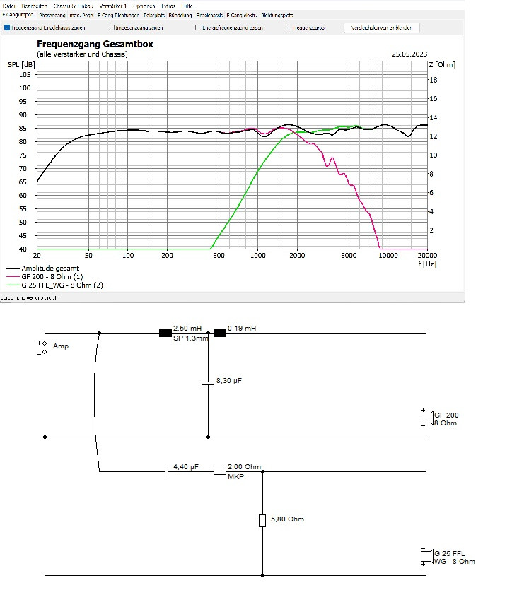

                    • 28422
                    Diese Version sollte etwas angenehmer klingen:
                    gf 200 g25wg 44 L.2.BPJ

                        Hi, ich bin sehr sparsam:
                        gf 200 g25wg 44 L.2 SW.BPJ

                          • 1313
                          VIB2000GF-WG B.BPJ
                          2022 mal ausgearbeitet
                          LG Burns
                            • 1313
                            Markus, du hast hier ein Phasenproblem, bei Verpohlung HT wirds sogar besser

                              Burns Du hast den W200S genommen, nicht den GF200 ;-)
