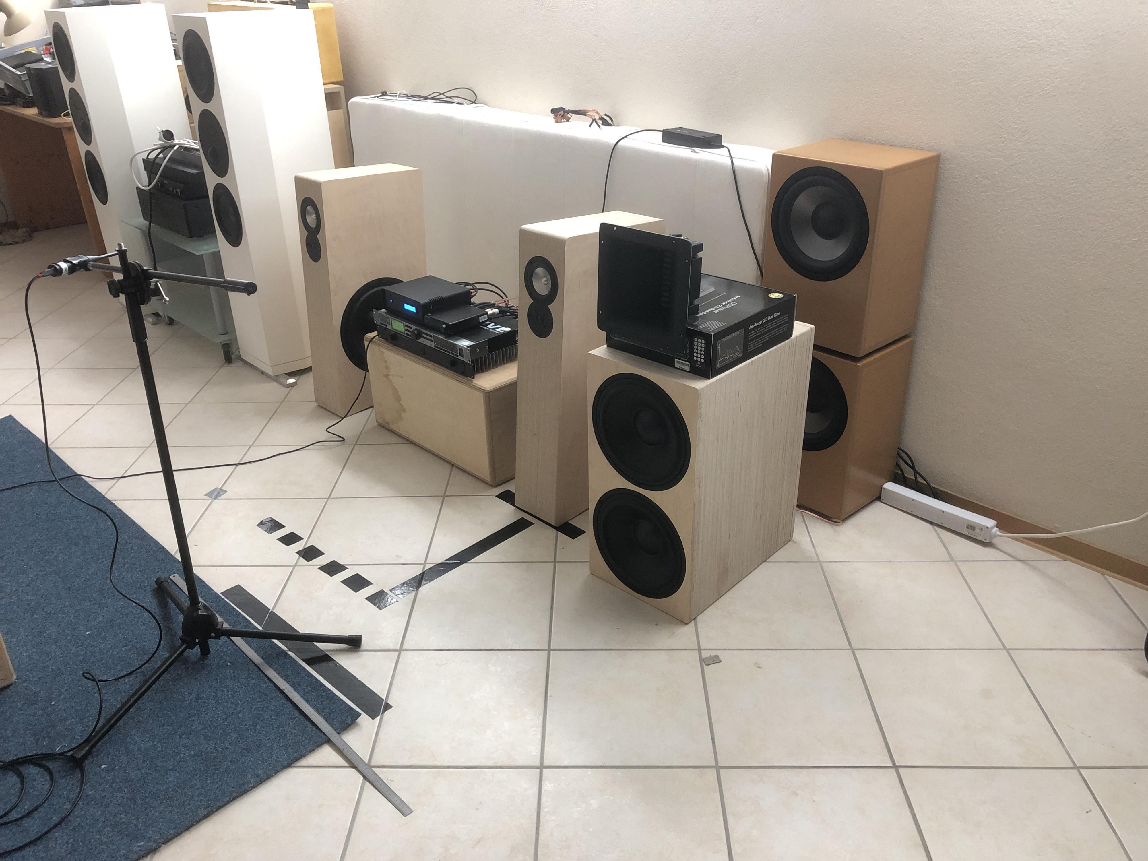

                      hier habe ich es getestet und es hat funktioniert: Messungen liegen auch hier, habe ich auch schon veröffentlicht.
Ansichten: 368
Größe: 954,6 KB
                      die Klirrspitze ist deutlich zu messen, unangenehm ist sie mir aber nicht aufgefallen, ...
                      die Winkelmessungen sahen mit den GF250 so aus, und ohne viel Entzerrung, man kann aber schon das Potential erkennen. Trennung lag hier bei genau 1000 Hz.

                          ich habe die REW Messung von damals gespeichert, diese war auch schlussendlich der Grund warum ich in CB gegangen bin, denn aus dem BR-Rohr kommen jede Menge blöder Themen, ... und die Klirrspitze bei 1,6 kHz messe ich auch hier, ... was "Schlechtes" habe ich dabei aber nicht gehört, ... Gemessen bei ungefähr 100 dB
                          Klicke auf die Grafik für eine vergrößerte Ansicht  Name: dies hier ist die Quick and Dirtymessung des Klirrs_ Schreihals Prototyp.jpg Ansichten: 0 Größe: 182,6 KB ID: 711351
                            • 10375
                            #58
                            auch im Spectrogram sieht man die Störung: Aber insgesamt nicht übel!
