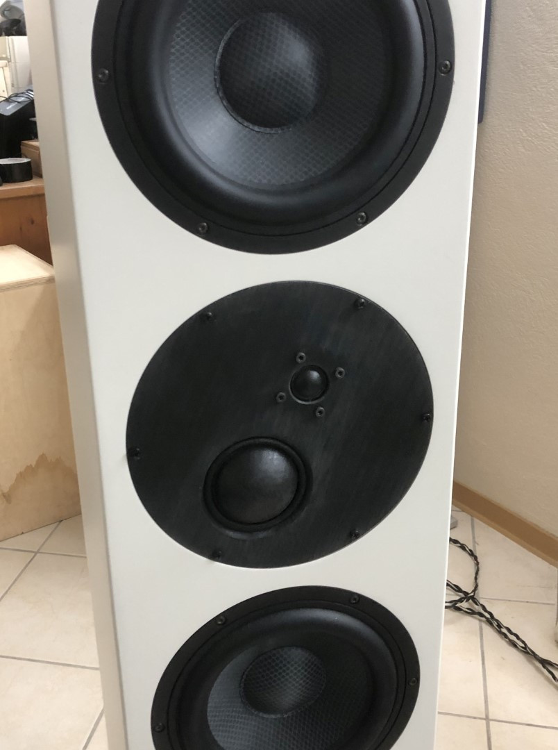

    ich habe diese Woche komplett genullt, ... die Trennung auf 900 Hz gestellt mit LR24 im Hoch- und Tiefpass und zunächst mal eingepegelt.
    das sieht dann so aus bei 72 Hz eine dicke Mode und bei 440 Hz ein zunächst auf einen Meter Entfernung eine ordentliche Überhöhung.
    Klicke auf die Grafik für eine vergrößerte Ansicht  Name: nur eingepegelt und bei 900 Hz getrennt.jpg Ansichten: 0 Größe: 236,7 KB ID: 712325
    im Hochton muss man zwei Korrekturen setzen einen Breitbandigen EQ bei 4000 Hz und einen im Superhochton, bei 15kHz.
    Da die 72 Hz Mode nur im Nahfeld vorhanden ist habe ich zunächst nur die 440 Hz Überhöhung korrigiert, ... und im Fernfeld überprüft, schlussendlich ist diese dann komplett auf Null zurückgeregelt, da die Überhöhung im Fernfeld nicht oder nur kaum zu messen ist, ... Ich habe aber trotzdem bei 150 Hz eine Überhöhung von einigen dB breibandig runtergeregelt und höre seit gestern damit, ...
    anbei die Ein- und Drei-Metermessung, und mir ist jetzt deutlich bewusst, dass die sonst übliche Abstimmung unter einem Meter hier nicht funktioniert, ...
    Klicke auf die Grafik für eine vergrößerte Ansicht  Name: Messung 1 Meter und 3 Meter Abstand.jpg Ansichten: 0 Größe: 247,7 KB ID: 712326
    die Welligkeit im Grund- und Mittelton wird je nach Abstand und Position im Raum deutlich unterschiedlich, ... sodass ich mit dem Kompromiss ins Rennen gehe und nun empfinde, dass die Sprache mit dieser Abstimmung deutlich an Klarheit gewinnt, ... ich habe auch noch eine andere Änderung vorgenommen, die Boxen stehen jetzt wieder parallel zu den Wänden mit einer Hochtonüberhohung im Superhochton analog der Breitbandanhebung, bei zB einem B100, der auch enorm profitiert wenn er superhochtonlastig angehoben wird. Dies ist auch hier so, ... die letzten Wochen hatten immer so einen Hauch zur dumpfen Abstimmung, was jetzt komplett verschwunden ist, gerade wenn man im Raum herumgeht, ... damit hat die Box nochmals an Brillianz gewonnen. Diese Klarheit des Klangs hätte ich so auch nicht erwartet.
    Die Messung hier oben ist in einem Meter und 3 Meter Abstand, aber unter 15 Grad gemessen, ... sprich unter Achse steigt der Hochton wiederum an, ... mit diesem Trick wird die Box deutlich besser.
    Was man im Mess-Schrieb eigentlich überhaupt nicht sieht ist die enorme Tieftonpräsenz der Box, ... das hat echt Klasse wenn man sich zB. einen "Tatort" oder eine "Amiserie" am TV anschaut. Die natürlichen Hintergrundgeräusche stehen wie in der Natur selbst direkt neben dir im Raum, ... ob dies Vogelgezwitscher oder ein Donnergrollen ist, ... das ist so direkt, dass ich schon mehrmals von Klangereignis erschrocken bin. Und jetzt ist echt die Frage ob man dies am TV wirklich so möchte. Ich bin sehr unschlüssig, ... Gruß Timo

      Hallo!
      Die Ursache für unterschiedlichen Frequenzgänge in unterschiedlichen Entfernungen wurde ich bei den zwei Tieftönern suchen. Die Addition der Schalldrücke wird erst ab einer gewissen Entfernung halbwegs vernünftig funktionieren. Dann ist da ja auch noch der Tiefpass erster Ordnung vor dem Unteren mit seinem Phasengang.
      Da Du zum Spielen ja drei einzelne Gehäuse hast, wäre es, nur zum Testen, möglich, die Anordnung mal zu ändern und den Hochton in die Mitte zu bringen.
      Wenn man dann in der Mitte vor dem Hochtöner misst, sollte sich der Frequenzgang über die Entfernung nicht mehr so stark verändern. Der Tiefpass vor dem einen Tieftöner muß dann natürlich weg.
      Ob das insgesamt eine positive Änderung bedeuten würde, weiß ich aber auch nicht.

        Hallo Bernd. Ja. Du hast sicher recht. Trotzdem habe ich den tiefpass des unteren Bass gemacht um den Übergang hinzubekommen. Und das hat super funktioniert. Aber ich denke dass du in Bezug auf den Grundton recht hast. Weil da spielen die Bässe noch ziemlich parallel. Eine Änderung der Cuben-Position sollte allerdings akustisch nichts bringen und ich scheue auch die Arbeit.
        weil, ab dieser Woche bin ich wirklich sehr zufrieden, was die Abstimmung angeht. Sieht halt ungewöhnlich in der Meter-Messung aus aber ab 3 Meter wird es dann besser.
        der ht21 wird auch super funktionieren. Deswegen habe ich die Modulare Bauweise gemacht. Denn der hochton wir langzeit ausgeliehen. Gruß Timo
              ich habe schon geantwortet.
              ich muss vielleicht nochmals etwas genauer antworten.
              wenn der Übergang das Problem wäre, hätte ich das umgestalten ausprobiert. Aber der Übergang ist gut. Es ist der Grundton der durch den Doppelbass Höhen und tiefen hat. Je nach Mikrofonposition an anderen Stellen. Bei drei Meter unter ungefähr 15 grad habe ich nun ein gutes Ergebnis. Was allerdings im Grundton unter Achse eine dicke Überhöhung zeigt. Diese gibt es unter einen Meter und 15 grad. Unter drei Meter ist eher ein Tal. Es klingt auch jetzt direkter. Der Rest des Frequenzgangs war schon vorher sehr gut. Besonders der Übergang bis hinauf an die 10 kHz.
              im Superhochton habe ich deutlich mit 6 dB angehoben. Und den Kickbass runtergenommen. Das hat den Vorteil dass dadurch automatisch der Tiefgang angehoben wird.
              Nochmal zum hochton. Der steht direkt in Richtung hörplatz. Aber mit 15 grad weggedreht. Aber die Höhe ist gut. Wenn ich die Cuben tausche zeigt der hochton in die Höhe. Und dann möchte ich auch keine d‘appo.
              sowie Klaus schon geschrieben hat. Der Mitteltonbass sollte nahe des hochtons sein. Und das passt. Ich meine dass ich die Simulation schon angehängt habe und die Messungen dazu auch. Die Anordnungen funktionieren gut. Wenn ich die oberen beiden tausche wird der Abstand beider Bässe noch größer und damit noch problematischer im Grundton. Gruß Timo

                          Hallo in die Runde, ich habe aus anderen Foren einige Rückmeldung, dass ich nochmals die 2.5 Weiche beschreiben soll, ... ich würde dies anhand einer Simulation tun, ... in der 2.5 Weiche ist eine Spule verbaut die den unteren Bass passiv mit 6dB im Tiefpass langsam leiser schaltet:
                          Klicke auf die Grafik für eine vergrößerte Ansicht  Name: IMG_2194 (Groß).jpg Ansichten: 0 Größe: 560,6 KB ID: 712467
                          die Elektronik die aktuell spielt ist die hier, das Audapon DSP 24 und zwei China AMPs, also eine sehr günstige Möglichkeit eine Zweiwegebox zu aktivieren.
                          Klicke auf die Grafik für eine vergrößerte Ansicht  Name: IMG_2195 (Groß).jpg Ansichten: 0 Größe: 322,9 KB ID: 712469
                          und in der Simulation sieht das so aus: hier natürlich mit dem HT21 simuliert:
