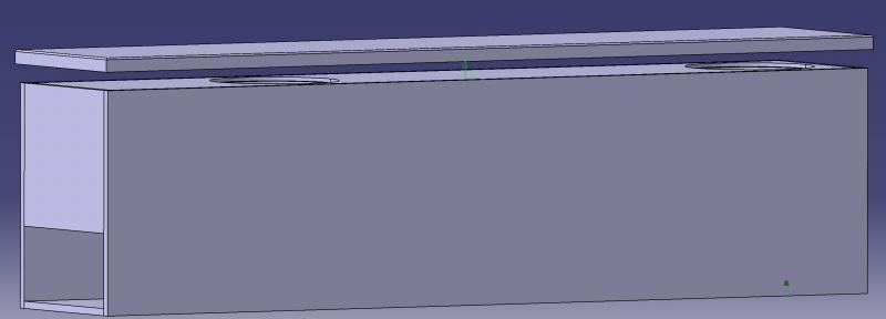

    TL Sub als Sitzbank
    spiele grade mit dem Gedanken in meinem Kino einen TL-Sub MK2 hinzuzufügen. Hatte da an die rechteckige Variante gedacht. Ich könnte den hinter der Couch an der Rückwand auch unterbringen. Dazu müsste er liegend und mit den Chassis nach oben angeordnet sein. Alternativ ginge auch nach unten als Downfire.
    Hatte nun die Idee da ein Brett drüber zu machen, damit man was abstellen oder auch mal drauf sitzen kann. Die Deckelplatte würde dann mit kleinen Abstandshaltern befestigt. Vom Design ähnlich zu den Elac Subs, z.B. https://www.elac.de/series/aktiv-subwoofer/sub-2070-de/
    Hier mal ein Bild (ohne die Abstandhalter).
Name: Screenshot 2022-02-20 184237.jpg
Ansichten: 252
Größe: 14,4 KB
    Was meint Ihr. Funktioniert das? Hat die Platte vor den Chassis einen (negativen) Einfluss? Wie groß sollte der Abstand sein?
