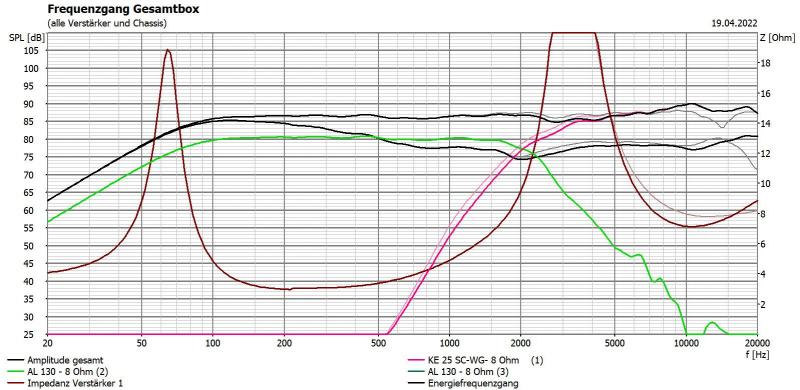

              Klicke auf die Grafik für eine vergrößerte Ansicht  Name: al130 uzw.jpg Ansichten: 92 Größe: 99,6 KB ID: 700695
              Meine Idee, es ist wie immer akustischer butterworth filter. Konstantleistung also kein Einbruch bei der Trennfrequenz wie bei Linkwitz Filter und Alpassverhalten.
              Schick! Herr Appolito wäre sehr zufrieden mit den Filtern und der Energieverlauf sieht entsprechend super aus.
              Was nicht direkt einleuchtet ist, dass der Tausch des HT ohne Weichenänderung so deutlich hörbar positive Ergebnisse bringt. Na gut, das Energieloch um die Trennfrequenz wird zwar eher tiefer, dafür ist ist der problematische Präsenzbereich etwas abgesenkt (Ähnlicher Effekt wie mit dem Saugkreis). Der Anstieg zum Superhochton könnte brillant rüberkommen. Ich würde mal behaupten, dass man das Ergebnis auch mit dem G25 erzielen könnte. Oder macht der KE irgendwas anderes deutlich besser?
              Hier der Vergleich KE25 vs G25, jeweils mit der ursprünglichen Weiche.
              Klicke auf die Grafik für eine vergrößerte AnsichtName: kewg vs g25wg.JPGAnsichten: 0Größe: 68,1 KBID: 700841
              Zuletzt geändert von blindrabbit; 20.04.2022, 20:28.

                        • blindrabbit
                          • 02.12.2019
                          • 618
                          #57
                          Was meint ihr mit diesen Nullen.
                          Ich verstehe darunter die Auslöschung ausserhalb der Achse. Wobei mir nicht ganz klar ist, warum es problematisch sein sollte, die im Übergangsbereich zu eliminieren, solange Energie und Bündelungsverlauf stimmen. (abgesehen vielleicht von den entstehenden Nebenkeulen, falls man die so nennen kann.)
                          Es wird Zeit, dass ich mir ein Versuchspäärchen bastle...

                            Hallo zusammen!
                            Davon war ich auch überrascht. Das sollte an sich ja nur quick`n dirty ein kurzer Funktionstest werden. Hätte nie gedacht, dass die Ke unter den Bedingungen so gut kommt. Woran das im Falle meiner Couplet im Einzelnen liegt, darüber kann ich auch nur spekulieren. Ich schiebe es mal auf die Brillanz, die mir vorher (vielleicht altersbedingt?) fehlte und für die ich womöglich besonders sensibilisiert bin. Dafür spräche ja deutlich auch dein Vergleichsdiagramm: Die G25 beginnen ab ca. 9 kHz deutlich zunehmend abzufallen. Die räumliche Situation hier wird wohl auch eine Rolle spielen.
                            Der Unterschied ist für mich jedenfalls beträchtlich. Ein mit Besen zart angeschlagenes Becken klingt mit der Ke auch so. Bei den G25 musste ich mich darauf konzentrieren, um das überhaupt wahrzunehmen. Ich habe auch die G25 nochmals zum Vergleich eingebaut - mit gleichem Ergebnis. Der Klang mit Ke ist hier auf Anhieb deutlich freier, luftiger, direkter. Von daher ist für meine Bedürfnisse die Ke dann doch der bessere HT in meinen Couplet.
                            Das mag schon sein. Ich hab es jedenfalls trotz reichlich Bastelei an den Weichen nicht geschafft. Daher auch zwischenzeitlich der Gedanke, einen Test mit Bijou 170 WG zu wagen. By the way, durch die Basteleien habe ich eine Menge in Sachen Frequenzweichen dazugelernt. Ich kratze zwar noch an der Oberfläche, aber immerhin...
                            Es soll hier natürlich nicht der allgemeine Eindruck entstehen, dass die G25 unterm Strich schlechter als die Ke sind. Sie sind halt aus meiner Sicht schon etwas anders und ich weiß aus anderen Diskussionen hier, dass ich nicht der einzige bin, der das so sieht.
                            Aktuell bin ich jetzt dabei, die Weichen passend auf meine Anforderungen einzustellen. Dabei halte ich mich erstmal an die Ur-Weiche der Standcouplet Ke WG in der Boxsim-Datenbank (der thread zum Thema hier im Forum ist sehr interessant, aber auch ziemlich verwirrend). Es wird vielleicht noch etwas dauern, bis alles stimmig ist, da ich ja nach Gehör abstimme. Und da muss man sich, wie ich lernen musste, einfach Zeit lassen. Andernfalls spielt einem die Psychoakustik Streiche, wie ich sie zu Beginn meiner Versuche erfahren musste. Erste Varianten sind aber sehr vielversprechend. Vielleicht noch einen Hauch zu hell eingestellt, aber schon nah am Ziel. Das Ergebnis stelle ich dann hier zur Info ein.
