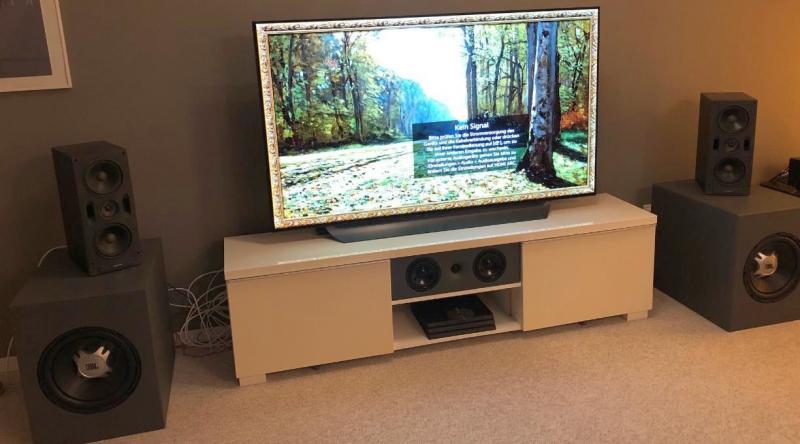

                Grundsätzlich sollte die 3 Front-LS (möglichst) gleich sein. Nur dann klingt es homogen. Mit einem (Aktiv)sub entlastet man die Front-LS vom Bass, so klingen sie auch sauberer. Also 3 x Bijou als Front, Trennung macht der AVR. Wenn L+R als 3-Wege, dann auch den Center. Egal, was (manche) Hersteller so anbieten.
                Der Sub kann dann an die akustisch beste Stelle. Auch kannst du unter jede Bijou einen Sub stellen. Ist eine Kostenfrage.
Name: tibor heimkino.jpg
Ansichten: 765
Größe: 45,5 KB
ID: 691841 Klicke auf die Grafik für eine vergrößerte Ansicht
Ansichten: 556
Größe: 109,2 KB
