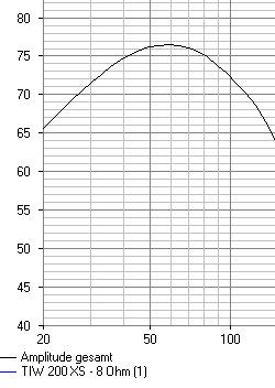

    • 28854
Name: tiw 200 xs 30 l cb.jpg
Ansichten: 865
Größe: 28,2 KB
      • 28854
      Mit dem Kondensator wird der Bereich unter 40 Hz lauter, darüber leiser, kannst du in Boxsim wunderbar sehen. Ob das mit Kondensator besser klingt, hängt vom Raum und Aufstellung ab. Da hilft nur probieren, also die Zuleitung zum TT nach außen leiten und mit /ohne Kondensator anhören am Hörplatz.

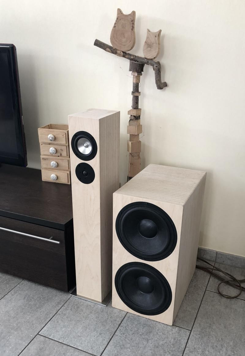

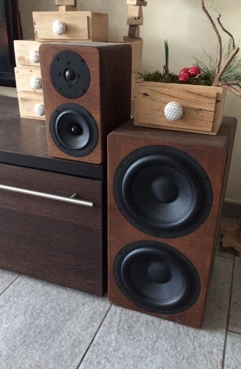

          Denn ein plus minus 10 dB oder mehr sind keine Seltenheit. In meinem Raum gibt es eine Raummode bei 32 Hz die den Bass erheblich anhebt, und im Oberbass eine extreme Senke, wo man eine enorme Überhöhung im Subwoofer braucht dass er neutral klingt.
          ich habe gerade in der letzten Zeit eine Menge Energie reingesteckt die verschiedenen Subwoofer zu testen, hier im Bild ein hoch abgestimmter GF250 Doppelbass, der auf 42 Hz abgestimmt ist, um der Mode aus dem Wege zu gehen, dies ist der aktuelle Stand, zuvor testete ich noch viele andere Subs, so zb im nächsten Bild ein TIW200 Doppelsub in geschlossen, der die Mode noch gut anregt. Da nahezu alle Subs Aktiv angesteuert sind kann ich eh die Moden rauskorrigieren, mir war trotzdem beim GF250 Doppelsub wichtig dass er mit einem "einfachen" Digitalverstärker auch noch funktioniert, quasi ohne Anhebung und ohne Modenkorrektur.
          Klicke auf die Grafik für eine vergrößerte Ansicht  Name: IMG_1401.jpg Ansichten: 0 Größe: 81,9 KB ID: 687505
          Klicke auf die Grafik für eine vergrößerte Ansicht  Name: IMG_1327.JPG Ansichten: 0 Größe: 122,2 KB ID: 687506

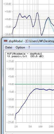

            • 28854

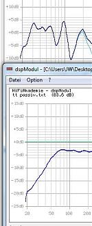

            Klicke auf die Grafik für eine vergrößerte Ansicht  Name: Bass Theorie Praxis klein.jpg Ansichten: 0 Größe: 39,0 KB ID: 687509
            Ja, man kann die Anhebung verändern, wenn man fit ist mit SMD. Aber du stocherst im Nebel,solange du nicht weißt, was der Subwoofer im Raum macht. Da können schnell +- 10 dB Abweichung sein.
            S. oben. Unteres Diagramm ist Theorie, oberes die Messung.
            Daher mein Rat: Baue erst mal ohne Änderungen, höre mit Sinustönen an oder Musik, wie es klingt. Noch besser ist eine Messung. Erst danach ändern.
            Ein 20er TT geschlossen vollbringt auch keine Wunder bei 30 Hz, da musst du schon einen 30 er in BR bauen.
            Nachtrag: Timo, ich las deinen Beitrag erst, nachdem ich meinen schrieb. Wenn 2 Leute das gleiche schreiben, ist die Wahrscheinlichkeit hoch, dass dies richtig ist.

                        ich habe vier Doppelsubs gemacht, zuerst den TIW250 Doppelsub in BR, vor rund 10 jahren. Der hat rund 80 Liter (weiß nicht mehr genau). Dann habe ich den TIW200 Doppelsub (Volumen rund 24 Liter ingesamt, gemacht, vor rund einem Jahr, da ich einen Sub brauchte für kleine Regalboxen aus B100 und G20SC. Zwischendurch habe ich einen W130X Doppelsub (14 Liter) für die B80 Boombox gefertigt. Und zu aller letzt einen GF250 Doppelsub in Bassreflex, das erste Bild vom letzten Post.
                        Jedes Konzept hat ihre Vor-, wie auch Nachteile.
                        Zuerst musst du klären welchen Tiefgang, welche Lautstärke und in welchem Raum/ Standplatz der Subwoofer spielen soll.
Ansichten: 566
Größe: 129,4 KB
                          Der hier passt für meinen großen Raum sehr gut, aber auch der TIW200 Doppelsub in geschlossen passt sehr gut, allerdings mit deutlich weniger Maximalpegel.
