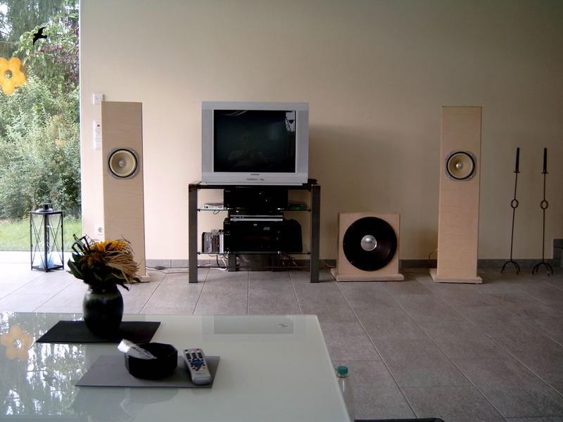

            in den frühen 2000 Jahren habe ich einiges mit Offenen Schallwände probiert.
            Zwei Treiber habe ich damals getestet, der Visaton TL8C50 und der B200. Schon unter 300Hz fällt an dieser "Box" der Frequenzgang deutlich ab, sodass Bass mit dieser Box nicht möglich ist, ich sehe eine offene Schallwand immer als Gesamtsystem mit einem Bass/Subwoofer. Dipol oder andere Gehäuseformen sind fast egal.
            So sah das bei mir aus:
            Ich habe meine Variante Schmale Offene Schallwand genannt, also SOS.
            Die SOS zeigte dass sehr schmale Schallwände auch funktionieren können und dass das Abstrahlverhalten in großen Bereichen neutral gehalten werden kann. Was natürlich nicht ganz so gut war, die Hochtonwiedergabe, denn die 8 Zoll Treiber bündeln trotz OB doch sehr stark und oberhalb zB 2 kHz fehlt eindeutig die Brillianz. Ich habe dann mit quasi koaxähnlichen Hochtönern probiert, hat mir dann akustisch trotzdem nicht gefallen. Was ein extrem großes Problem war, dass der Maxpegel sehr eingeschränkt war.
            Die SOS auf dem Bild wird im Maxpegel von normalen Arias/plus kleinem Sub geschlagen.

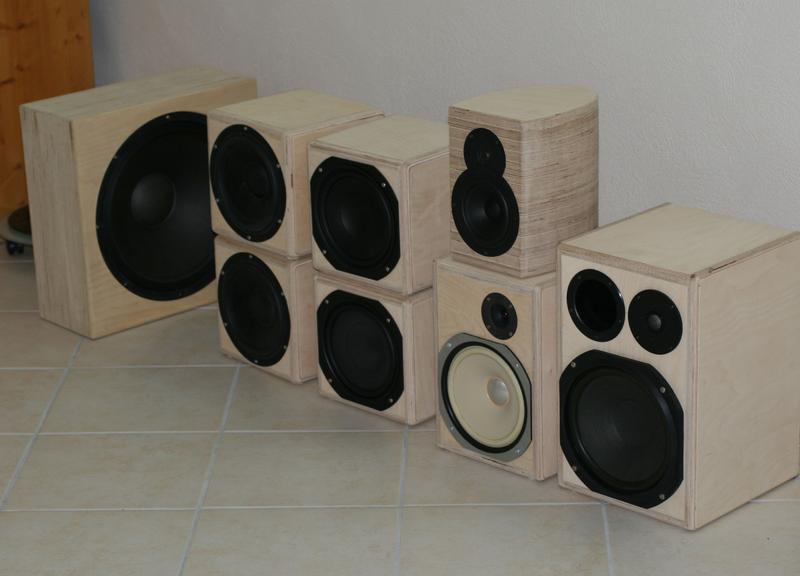

            ich habe dann mit so etwas weitergemacht:
            So habe ich die Untersuchungen wieder aufgegeben, da zu viele Probleme beim Endergebnis.

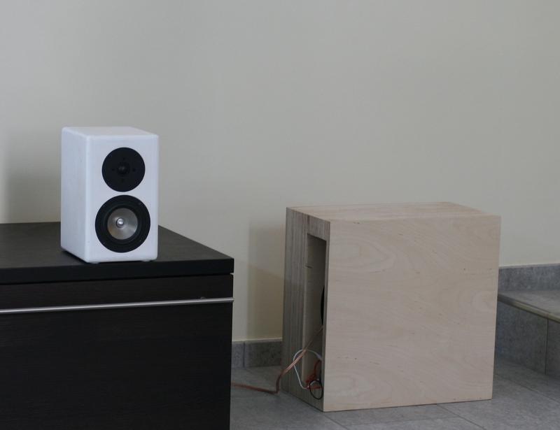

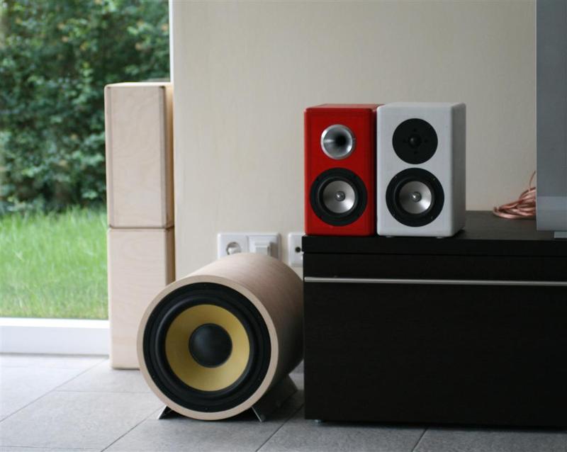

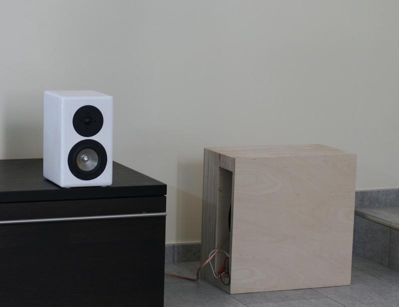

                  • 10769
                  das Meiste was ich weiß habe ich von dipolplus.de
                  Aber es gibt auch eine eigene Erfahrung, es wird immer wieder behauptet, dass ein Dipol in Wandnähe nicht funktioniert, das ist nach meiner Erfahrung nicht richtig. Es ist sogar so dass meine SOS in Wandnähe deutlich mehr Grundton hatte und dass die Unschärfe die normalerweise die offenen Schallwände haben, die SOS in Wandnähe nicht hatten, sprich, das Klangbild wurde straffer und detailreicher.

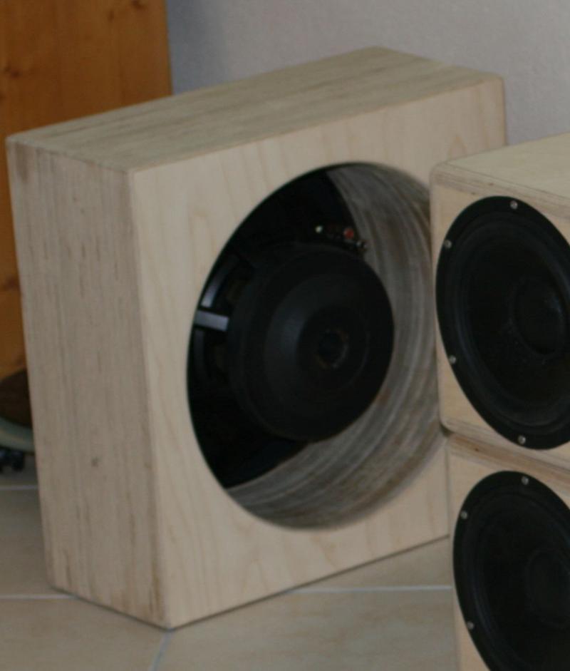

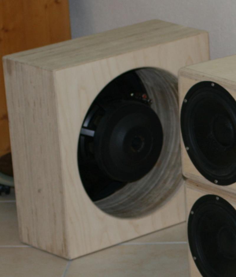

                  Der Bass auf dem letzten Bild (Post Nummer 6) ist einer von zweien die im Raum verteilt waren, ein einfacher Ripol und ein einfacher I-Pol. Also Ripol mit Vorderkammer und hintere Kammer und der I-Pol, Bass im einfachen Brett.
                  ganz hinten, der 15 Zoll im normalen Brett, gut bei mir waren es halt etwas mehr Bretter, einfach dass der Subwoofer etwas schwerer wird.
