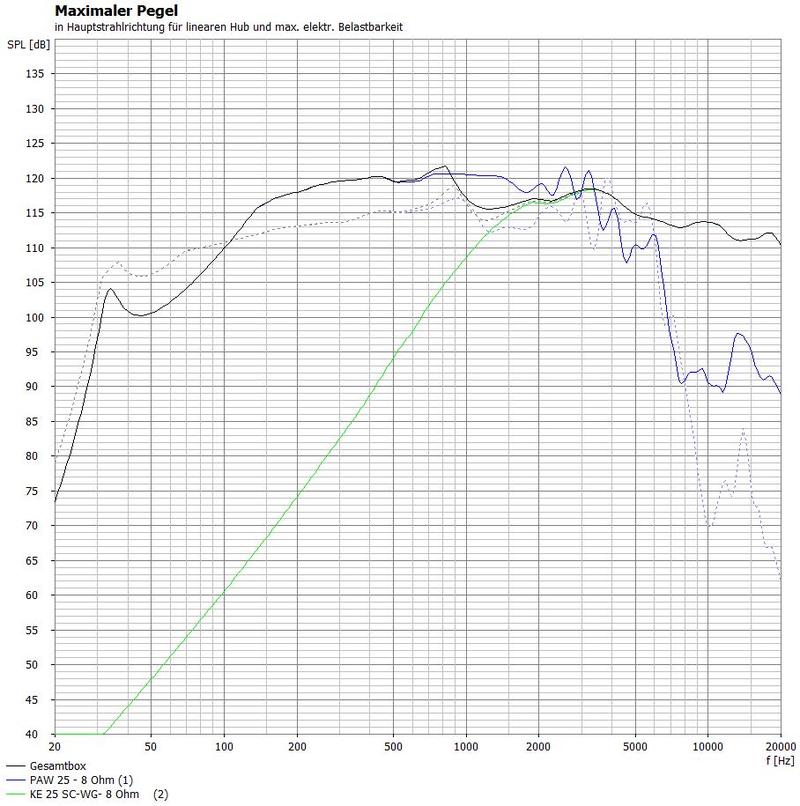

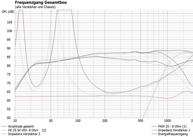

    Die ersten Simulationsvergleiche sind mit dem TIW250 und dem PAW25 und deren Vergleich im Zweiweger im 55 Liter Gehäuse, ahnlich tief abgestimmt:
    • 10137
    Aus den obigen Simulationen ist eindeutig zu sehen, dass der TIW250 deutlich mehr Pegel im Bassbereich kann und in der Amplitude auch lauter ist. Spielt zwar bei Aktiv nicht so die Rolle, aber ich traue jetzt dem PA-Treiber auch im Mittelton weniger Kompressionseffekte zu. Was eindeutig rauszulesen ist, dass der TIW250 der bessere Bass ist und der PAW25 der bessere TMT und Grundtöner ist. Vieles bleibt absolut gleich, Abstrahlverhalten, Gehäusekonzept, Tiefgang und und und ...
    Jetzt plane ich einen Zweiweger mit optionalem Subwoofer, dies ist der Grund warum ich keinen GF250 oder TIW250 nehme, sondern einen 10 Zoll PA-Bass. Dieser ist also zusammen mit dem AMT im Horn gesetzt. Bald gehts an das Probegehäuse, es werden noch Möglichkeiten gesucht, mitten in Corona noch Material zu bekommen.

        Zitat von BareAudioHaan
        Ich habe mal auf die schnelle 2 PAW25 mit HT21 + DR45N aktiv getrennt und entzerrt simuliert, 125 dB Maximalpegel ab 150 Hz sind mal eine Ansage.
        Da würde ich einem Druckkammertreiber mit Horn eher trauen als einem Folienhochtöner.
        Wenn man den HT21 nicht mit dem relativ teuren DR45N ausprobiert sondern mal mit so was wie den CDX1-1445 (K+T 04/2020 - Lautsprecher Berlin Voice Horn) dann kann man eigentlich nicht mehr so viel Geld versenken die PA TMT's sind ja wohl gesetzt.
        die Simulation sieht trotzdem sehr gut aus
          • 10137
          ein AMT mit Horn wie der Beyma spielt auch preislich bei einer Trennfrequenz > 1200 Hz in einer anderen Liga als der HT21 mit einem günstigen Druckkammertreiber.
          Ich hatte eher an die Plausibilität der Simulation gedacht und habe das genommen, was aus meiner Sicht zu dem passt, was man mangels Chassis Daten nicht simulieren kann.
          ich habe die KE im Wavegude als Ersatztreiber simuliert, mit dem Hintergrundwissen dass dies absolut nicht passen kann. Mir ging es eher um das Abstrahlverhalten im Grund und Mittelton. der PAW25 dürfte meinem Treiber sehr nahe kommen.
            • 10137
            angedacht ist schon die 1000 Hz im Hifi-Einsatz mit dem Hintergrundwissen dass zwischen 1000 und 1500 der Klirr etwas höher ist als im PA-Einsatz.
            Im PA-Einsatz kann man dann etwas erhöhen, auf vielleicht 1500 Hz.
