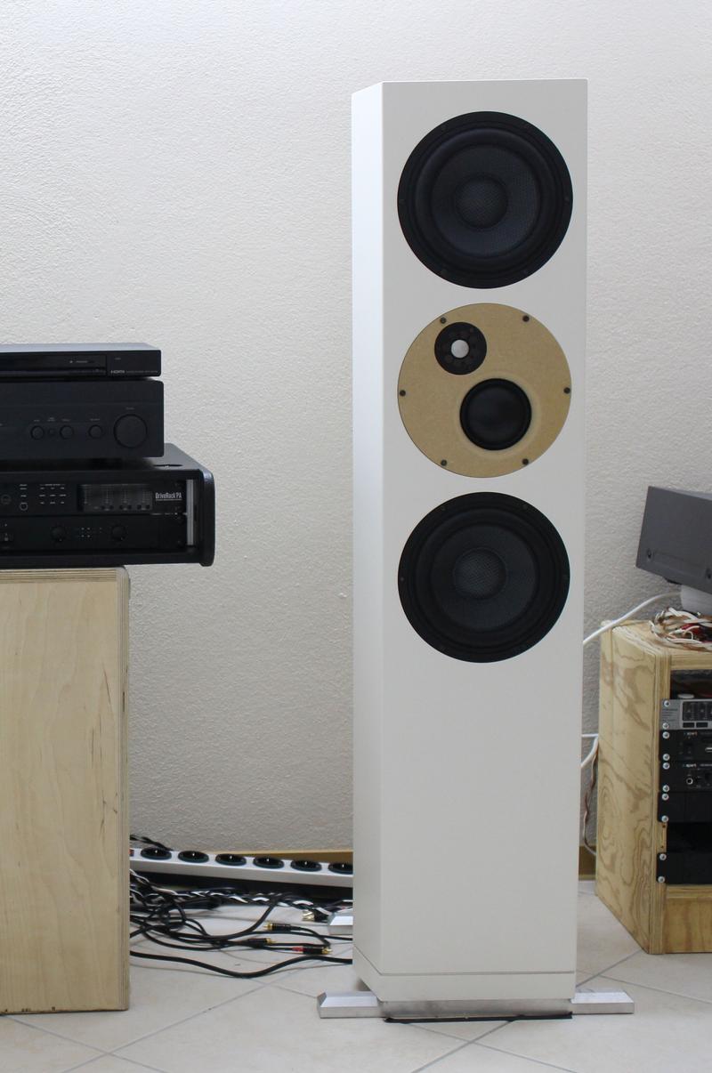

    was ist meine Idee und woher kommt sie: bewährte Concorde WG oder was anderes? Es sollte ein Standlautsprecher sein. Nicht zu breit, Höhe eher unkritisch. Bass sollte da sein und optisch „schlank“ aussehen.
    Als Concorde-Alternative bin ich dann wie folgt gelandet: 1 Hochtöner KE25SC mit Waveguide, 2 Mitteltöner in Form des B100 und 3 Tieftöner GF200. Daher auch WG123. Dann noch Teilaktiv (Bass und MT/HAT getrennt über MIniDSP und eigene Amps.
    Warum der GF200: weil durch die Doppelspule eine Konfiguration mit 2 Ohm möglich ist und ich so 3 davon nehmen kann. Volumen ca. 30 Liter. CB oder Bassreflex noch variabel. Wenn CB, dann aktiv entzerrt/angehoben. Verstärkerleistung steht ausreichend zur Verfügung.
    B100 habe ich noch nie gehört, aber Papier hat mir eigentlich immer gefallen. Anordnung wie Concorde, nur ein Bass unten dazu. Alle Volumina jeweils in eigenem Gehäuse innen getrennt.
    So – jetzt meine Bitte zur Unterstützung / Meinung:
    - könnte das was werden?
    - wie breit muss die Schallwand für den B100 sein – mag er lieber breite oder
    schmale Schallwände?
    - woher kommt die Überhöhung im Hochton bei 15kHz?
    - ist der leichte Anstieg der B100 bei ca. 7kHz relevant?
    - Meinungen zum Phasengang?

    Ein Gehäuse wäre aber schon sinnvoll.
    Der B 100 mag eine schmale Schallwand, wie KE WG und Al 130. Die Überhöhung bei 15 kHz ist für die meisten nicht hörbar, selbst wenn: unkritisch und kann beseitigt werden. Das WG an der Ke hat diese "Macke", Phase ist ok.
    Aber der arme B 100, der wird gequält. Das ist eine schlechtere Concorde WG. Und hässlich dazu. Wenn es unbedingt der B 100 sein soll, dann trenne aktiv mit LR4.

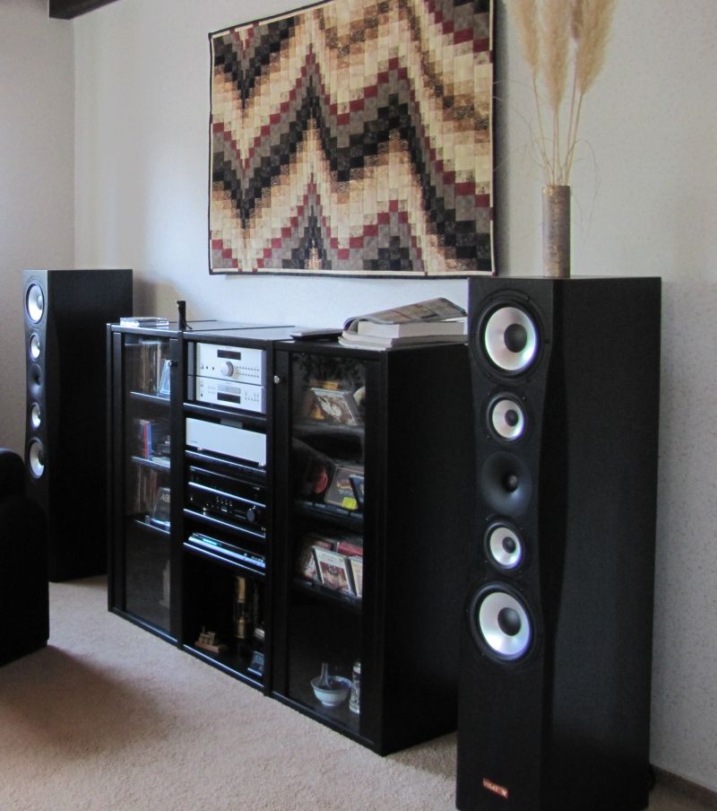

                      Bei der ursprünglichen Trennung siehst Du auf der Karte "max. Pegel", dass der MT bei 140Hz bei 300W an der Hubgrenze wäre. Das meinte walwal mit "wird gequält". Im Sinne niedrigere IM-Verzerrungen kann man sich die Reserve größer vorstellen. Walwals Concorde-WG trennt bei 280 Hz und die Original-Concorde bei 350 Hz. 400Hz + LR4 ist möglich, aber höher als nötig.
                      Ich frage mich, ob etwas weniger Volumen für den GF nicht auch reichen, schließlich kann er aktiv entzerrt werden und genug Leistung scheint da zu sein. 20..25 Liter? Bei zu wenig Volumen klirrt er (wei jeder andere TT) bei großem Hub.
                      In einem Punkt toppt diese Box die Concorde nach meiner Auffassung auf jeden Fall. Sie ist weg vom ehemals modischen Bicolor-Design.

                        Ich bin ja auch ein ehemaliger.... Wobei das Alu zur schwarzen Esche gut passt. Und zu den Geräten. Schwarze Chassis in schwarzer Box. Nee
                        Man kann aber die Al-Chassis lackieren. Wie ich auch schon gemacht habe.
