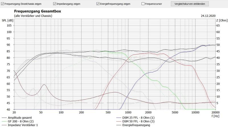

    Anbei der aktuelle Stand VIB Tristar 231220.
    Da ich keine 3,3er Spule hatte, habe ich die beiden 2,2 +1,0 im Bassbereich genommen. Nicht wundern, das ist der Stand wie er aktuell spielt und soll ersetzt werden.

    Lädt man die Atlas Compakt MK V Weiche und setzt sie als Referenz in Boxsim und lädt anschließend die Tristarweiche, so erkennt man einen sehr sehr ähnlichen Frequenzgangverlauf (unter Verstärker ->aktive Filter den Pegel senken oder anheben).
    Der Bündelungsverlauf und Energiefrequenzverlauf ist allerdings deutlich besser.

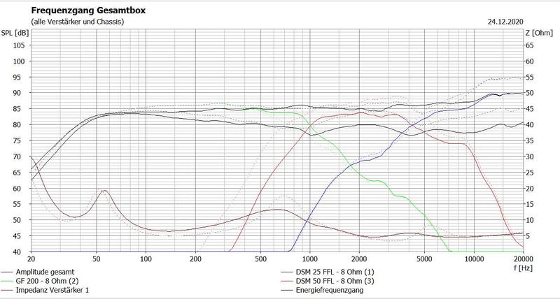

    Anbei Simulationsvergleiche

      Nochmals zum Hochtonbereich, der 4,7Ohm Widerstand wurde durch 3,3 parallel ersetzt, das empfand ich als zu dumpf. Man kann natürlich auch mit 2,2 + 2,2 testen, könnte erfolgreich werden.

        Ich würde den TT steiler trennen und den MT etwas zurücknehmen. Und der Frequenzgang auf Achse ist nur bedingt aussagekräftig, die Sonogramme und Bündelung sollten auch beachtet werden. Die Kalotten sind immer etwas "anders" bei Übergang zum TT.

          Hatte absichtlich einfach getrennt um den Phasenverlauf schön hinzubekommen.
          Sonogramme kann ich leider nicht bewerten deuten.
