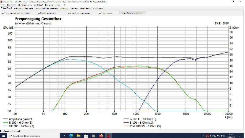

    B100 Dappo
    hier mal etwas zum Spielen.
    Die Boxsim der Nimrod, die Walwal eingestellt hat,
    hat ja mal wieder gezeigt wie gut Boxensim ist.
    Da ich bei meinem Kino noch nicht ganz sicher bin wie es weiter geht
    und mir die B100 nicht aus dem Kopf gehen, bin ich auf die Idee gekommen
    ein D´Appolito mit guter alter Papiermembran zu simulieren.
    Mit dem Tiw 200 bin ich noch nicht sicher, er könnte auch einen Bandpass
    in dem Gehäuse bekommen , nur als Tiefbassunterstützung .
    B100 Dappo18db.BPJ
    • 28847
    Im Prinzip ok, aber bitte tiefer trennen (mit WG oder auch anderem HT).
    So hast du die üblichen D`Appo-Nachteile.
