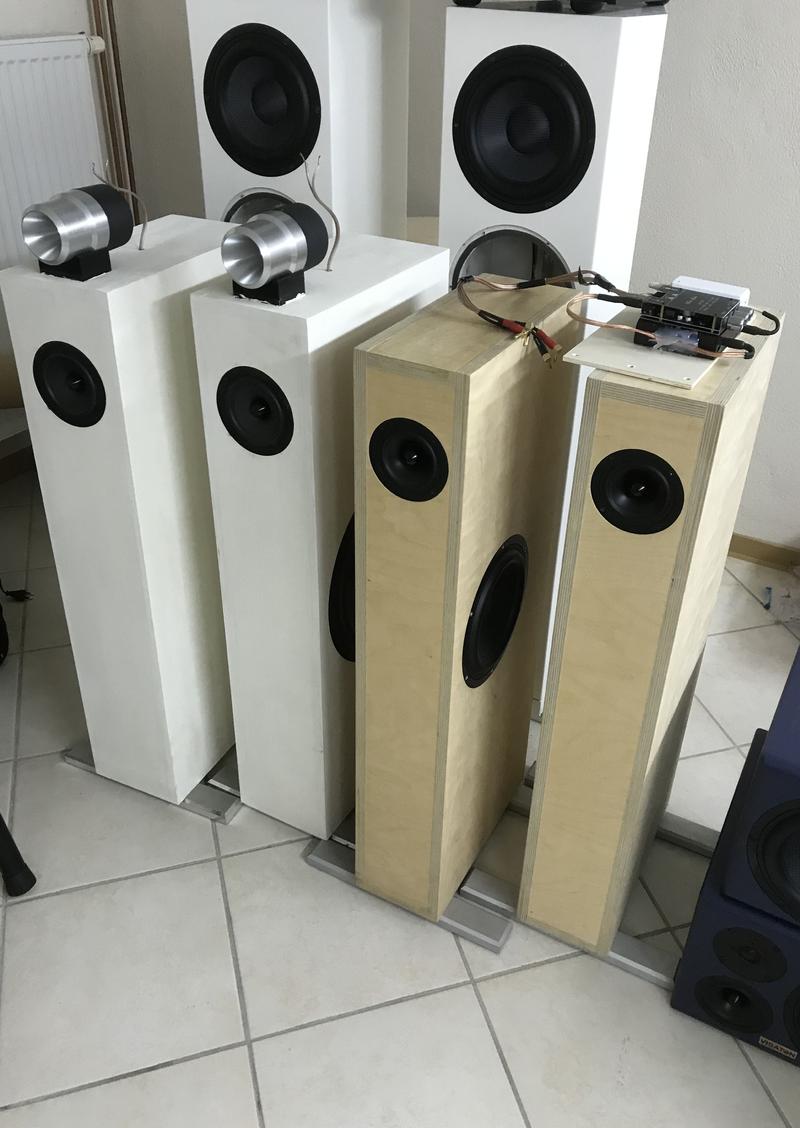

              hallo Alex, ich schreibe die Antwort für alle:
              die Frage war ob die Kombination B100 und der TIW oder der AL200 sinnvoll wäre?
              ich habe wirklich zwei sinnvolle Versionen hier im Keller stehen, die Stella TIW200B80 mit einer Serienweiche und passiver Mittenkorrektur und die zweite Variante die aktive Megastella TIW300B100 und wenn man möchte noch mit TL16H als Superhochton. Eine Version mit dem
              1. eine passive TIW200B100 halte ich nicht für sinnvoll und eine ...
              2. passive AL200B100 Variante habe ich nicht versucht, könnte aber richtig gut funktionieren, aber nicht mit dem Hintergrund maximaler Lautstärke.
              In Aktiv sehe ich es genau umgekehrt, Voraussetzung ist, dass etliches an Leistung zur Verfügung steht.
              Der B100 kann, wenn er bei 200 oder 250 Hz getrennt wird, richtig laut, und hat zusätzlich noch richtig Kennschalldruck, sprich Wirkungsgrad. Um einen idealen Partner zu finden und dann in ein Stellagehäuse zu packen ist nicht ganz einfach, ich sehe da die drei TIW ganz vorne, ab dem TIW250 macht eine passive Variante Sinn. Ich habs mal mit dem TIW300 versucht und dann in Aktiv und das Ergebnis ist vollkommen überragend geworden.
              Was bei einer Stella natürlich auch ein Thema ist, sind IM-Verzerrungen, welche sich beim B100 zeigen, je mehr Oktaven er spielt und je lauter er spielen muss desto mehr gibt es IM-Verzerrungen. Um diesen aus dem Wege zu gehen experimentierte ich mit einem Hochtöner, und da ich mit den TL16 sehr gute Erfahrungen gemacht habe setzte ich diese ein, würde aber genauso gut die G20SC bei Trennung um die 4kHz gehen.
              oder man macht es sich einfach und baut die Stella TIW200B80 nach, denn der B80 passt ganz hervorragend zum TIW200, mit einfachster Weiche funktioniert eine wundervolle Partnerschaft, nur eben deutlich leiser als bei der MEGA-Stella TL16 die auf Lautstärke ausgelegt ist, mit steilen Trennungen, deutlich weniger Verzerrungen, aber auch deutlich mehr Aufwand.
              Ein weiterer Vorteil der Stella TIW200B80 ist auch noch dass das Gehäuse auch noch schmäler gebaut werden können, und zusätzlich sind sie auch deutlich günstiger, bei FAST gleichen Lautstärkeanforderungen, die Unterschiede zeigen sich dann deutlich über 100 dB, wo die Megastella dann deutlich präziser ist als die kleinere Variante.

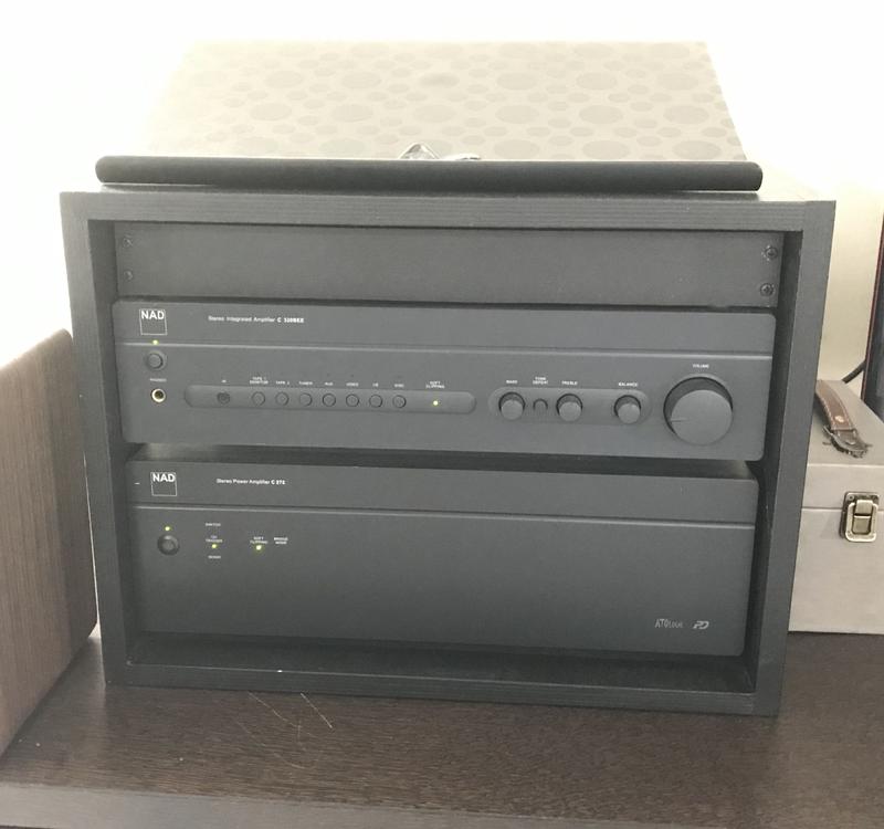

                noch zwei Bilder von gerade eben:
                1. Aktive Elektronik, so etwas muss es sein bei einer "aktiven" Version, von oben nach unten:
                a. umgebaute Behringer mit wohnraumfreundlicher Front
                b. Vorverstärker des Systems und Endverstärker vom B100, wieder nach der Behringer eingeschleift
                c. Endverstärker für den TIW300 und nicht zu sehen am Rücken des Racks ein China-Digitalverstärker 2x100 Watt für die Hochtöner
                und dann noch die beiden Stellavarianten im Keller, links die Megastella und rechts, die dunkleren, die Stella TIW200B80, oben auf die Elektronik die ich gerade für ein anderes Projekt getestet habe:
