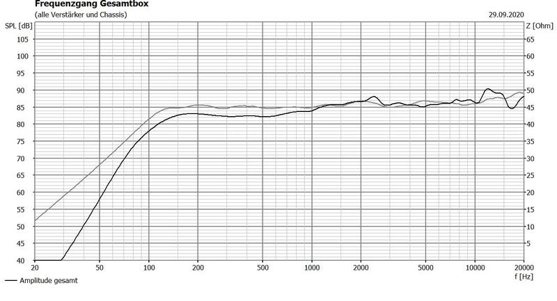

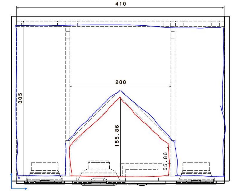

    Der Center ist nur 12cm hoch, dafür fast 30cm Tief, ungefähr Hifi Komponenten Format. MT und HT sind zentral nebeneinander in abgetrenntem 2,1 Liter Volumen. Der Hochtöner hat eine Überhöhung bei ca 3000Hz aufgrund der Schallwand (Boxsim hatte ca. 2500Hz vorhergesagt) den ich mittels Saugkreis glätte.
    Das Problem ist folgendes:
    Der Center klingt irgendwie gequetscht, weniger scharf, ein bißchen nach Grammophon oder Papptrichter. (nicht sehr schlimm, bevor die Hauptlautsprecher fertig waren, ist mir das nicht aufgefalllen)
    Beide Messungen sahen ganz gut aus, wenn auch nicht perfekt. Im Bereich unter 300 Hz passiert einiges. Ich gehe da aber von Raumresonanzen aus, gegen die ich erstmal machtlos bin.
    In der Messung des Centers war auffällig, daß er im Bereich um 2000Hz eine Senke hat und eine Überhöhung bei 3000 Hz. Nach einigem Probieren habe ich den Saugkreis auf 3000Hz getuned. Jetzt sieht er in dem Bereich sogar besser aus, als die Hauptlautsprecher. Die Messungen passen an der Stelle jedenfalls gut zusammen.
    Der störende Klang des Centers bleibt aber. Ich bilde mir ein, daß das bei früheren Interationen schon mal besser wurde. Ich weiß aber nicht, wonach ich suchen muss.

    Verlinke bitte die Boxsim-Datei.
    Welches Füllmaterial hast du im Center?

      Hallo walwal,
      im Anhang zwei Simulationen, Final war der letzte Planungsstand, Baustand ist das Ergebnis mit geändertem Saugkreis. Versuchweise hatte ich auch den Widerstand im TP des MT weggelassen um den Bereich um 2000Hz weiter anzuheben. Dann passt aber die MT Phase schlechter zum Hauptlautsprecher.
      Ich verwende das normale Visaton Dämmmaterial. Die Hauptkammer ist ziemlich gestopft, die MT Kammer eher locker gefüllt. Bei genauem Hinsehen finde ich im FG auch zwei Resonanzen der Hauptkammer wieder, wenn auch nicht sehr stark ausgeprägt (ca. 400 Hz und 580). Ist es das, wonach ich suche?
      Im Anhang auch die Aufteilung der Kammern.
      Der der hintere Teil der Hauptkammer ist auf ganzer Breite mit der Frequenzweiche belegt. Da kann ich nicht so gut mit Dämmmaterial auffüllen.
        • 29061
        ZUmindest die Simu ohne Bassbuckel gibt keine Hinweise auf Macken. Kannst mal versuchen, mit Schafwolle stärker zu absorbieren.

                @ Walwal
                der Hinweis auf die Füllung war goldrichtig. Die MT Kammer musste stärker bedämpft werden. Jetzt passt', obwohl sich im Frequenzgang fast nichts verändert hat.
                edit: kleine Korrektur, ein Ohm vor dem B80 tut es noch besser. Jetzt ist's aber gut...
