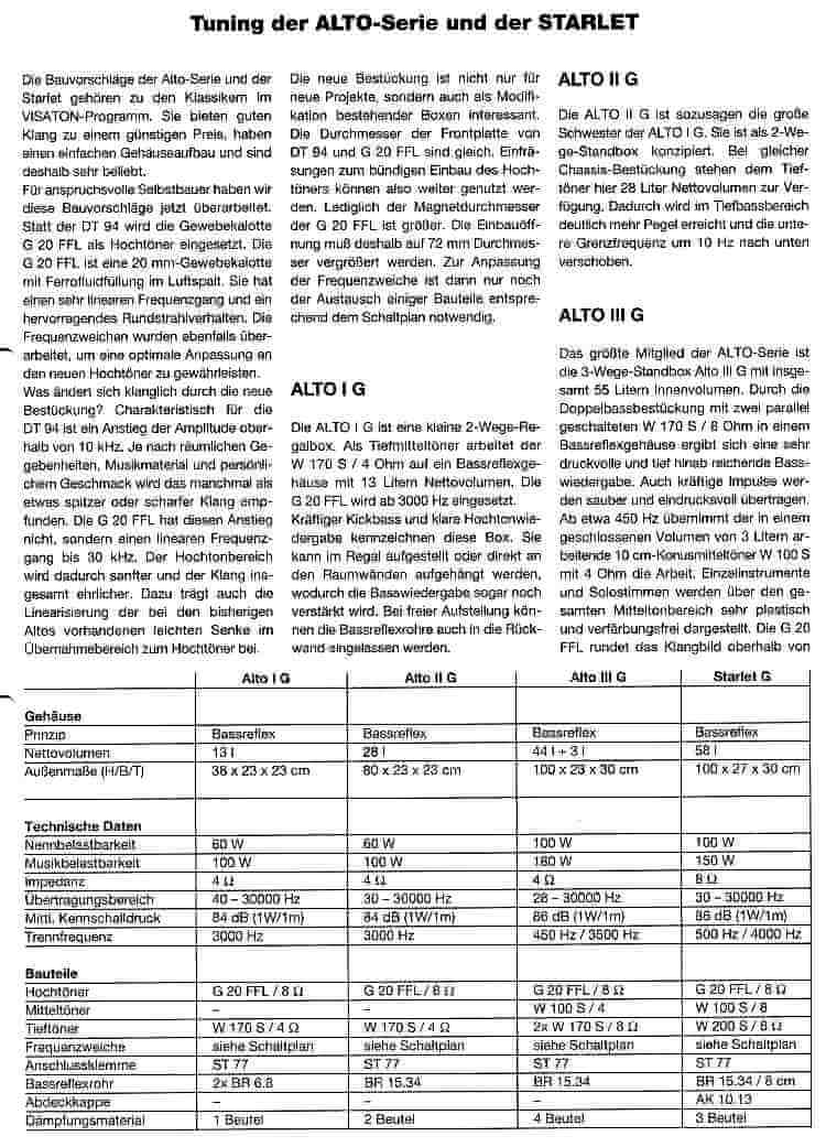

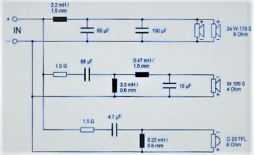

        Hallo Elmar, der blaue Plan stimmt.
        Die heißt Alto3g und ist ein Upgrade der Alto3c. Der G20SC, ist die magnetisch abgeschirmte Variante des G20FFL.
        Hab selbst die Alto3g im April/Mai gebaut und muss sagen, dass die richtig gut klingen. Auch das P/L-Verhältnis stimmt.
        Viel spaß beim Bauen und hören.

            Hab sogar noch eine Beschreibung auf meiner Platte gefunden.
            Wurde das mal im Forum veröffentlicht?
              • 5861
              Ja, hier:
              http://forum.visaton.de/showthread.php?t=6973
              Kam mir doch bekannt vor

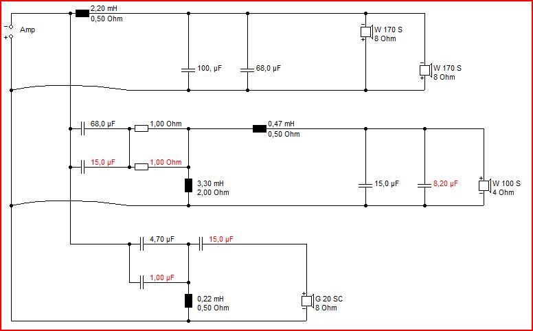

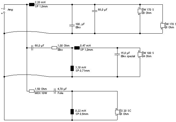

                Walwal habe mich in Boxsim 2.1 versucht heute etwas einzuarbeiten und bin im Internet auch über die Projektsammlung gestoßen. Dort war leider nur die Alto3c drinnen was mich veranlasst hat das Gehäuse mit Chassis einzugeben und auch die Weiche (hoffentlich korrekt).
                Und schon bekomme ich 2 Neue Fragen nicht gelöst.
                1.
                Die beiden Kondensatoren die in Reihe geschaltet sind zu den Chassis sollten Hochwertig sein?
                Und der Rest in Parallelschaltung darf günstig sein? Z.B. ein Günstiger ECap rau oder glatt.
                2.
                Wenn die Spule im Ohm bereich abweicht (statt der 0,54 Ohm sind es 0,21 Ohm) geht das oder muss es exakt sein. Ich würde gerne für die 0,22mH Spule die BL100-0,22 von Mundorf nehmen.

                  Das ist eine Kostenfrage, Folie in 100 µF ist teuer. Klanglich macht das nichts aus, Elkos altern, Folien nicht, aber bei einer Alto würde ich Elkos nehmen wie im Plan.
                  Meiner Meinung ist es wurscht, ob in Serie oder Parallel, beides beeinflusst die Qualität. Aber wie gesagt, im HT oder MT kann man die teureren Folien nehmen.
                  Zu 2.
                  Was sagt denn Boxsim? OK, die BL100-0,22 ist in der Phasenbeziehung minimal besser, kannst du nehmen.

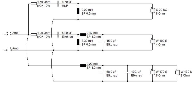

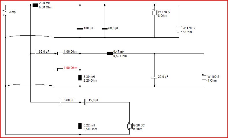

                              Ich schwanke zwischen 2 Weichen einmal Original das was ihr mir bestätigt habt…
                              und dann eine Kleine Abweichung hier im Forum gefunden.
                              Habe beide in Boxsim verglichen und tendiere sogar zu Abweichung (altoIIIg.BPJ).
