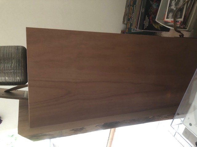

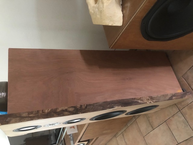

      RobPl, Deine Box sieht super aus. Wenn Du Zeit hast mach bitte von der Seite ein Paar Fotos.

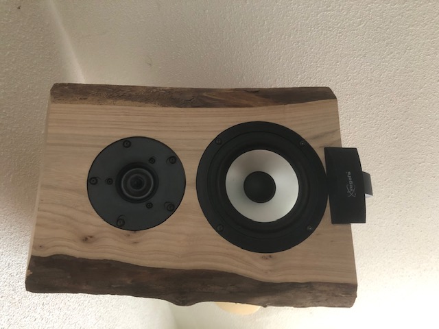

            Hallo Markus,
            Danke!
            anbei ein Paar Foto's. Die Surroundlautsprecher sind auch dabei.
