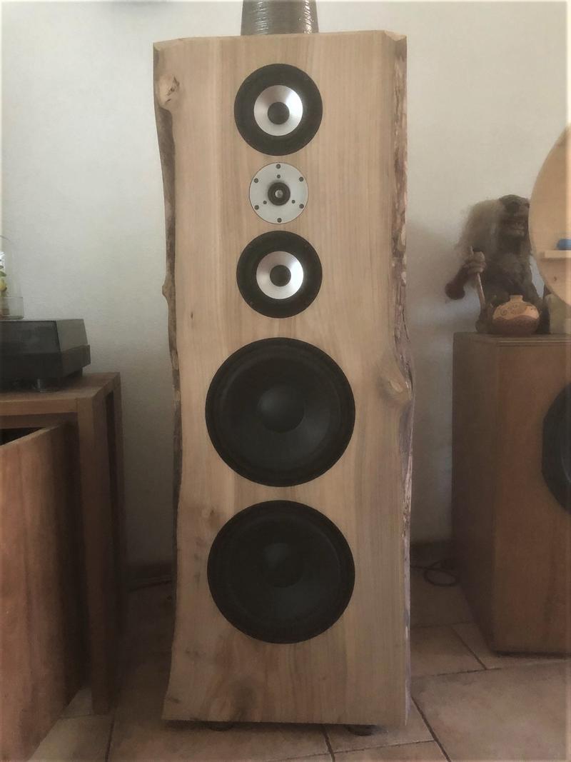

    obwohl ich schon lange mitlese habe ich mir erst vor kurzen angemeldet. Ich möchte mir kurz vorstellen. Aus die Niederlane, vor 28 Jahre angefangen mit einen WSP26 + DSM50 + DSM25 und standard Weiche. Ganz schnell einen extra WSP26S dazu gestellt für den Bass.
    AudioCad gekauft und angefangen die Weiche selber zu entwickeln.
    Die DSM50 und DSM25 fand ich zu harsch klingen und hab ich umgetäuscht für Dynaudio D52 und D260, Daten manuell eingetragen im AudioCad. Gehäuse basiert auf die Audience. WSP26 ersetzt durch GF250, wieder neues Gehäuseund Weiche.
    Die D52 ersetzt durch 2xAL130, seperates Gehäuse für die GF250, impulskompenziert und d'Appolite Anordnug AL130 mit D260. Denn den D260 ersetzt durch den Revelator Ringradiator.
    Irgendwo in die Zeit bin ich umgestiegen vom AudioCad nach Boxsim.
    Dan hat's ja auch nog angefangen mit Surround: Center 2xAL130 und Ringradiator, Surround 1xAL130 mit Ringradiator. Sub mit TIW400, und seit kurzem High mit B100.
    Vor kurzem wieder neues Gehäuse gebaut und neue Weiche. Jetzt wieder das finetunen und da bin ich gegen etwas fremdes gelaufen:
    Beim Flowerduet-AnnaNetrebko-ElinaGaranca gibts beim 40-45 Sekunden einen Störung auf die AL130 wenn die Anna da los legt obwohl die mit 18dB beim 2100Hz gefiltert sind.
    Kann Jemand erklären oder nachvolziehen ob das aus die Aufnahme komt oder ob es in die Weiche ist.
    Ich hoffe das ich es im richtigen Teil des Forums poste und das die Anhänge dabei sind.
    Grüssen,
    Rob

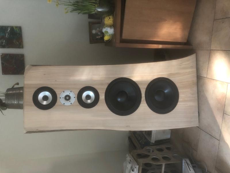

              die Störung komt garantiert vom AL130 und die haben einen seperates Gehäuseteil, habe mein Ohr so 10-15cm vor die Lautsprecher gehalten und es waren nur die AL130 die störten.
              Danke. Die Schallwände sind auf Anfrage meiner Frau, sie möchte etwas Anderes...
              44mm Ulme, meine Rücken war nicht so froh damit. Die Lautsprecher hab ich dan vor Ort montiert.:-)

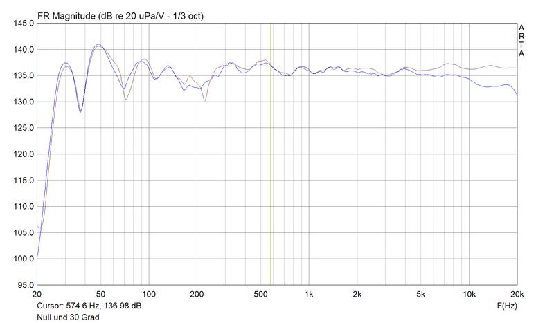

                  in deiner Simulation sind die AL 130 ca. 2 dB lauter als die GF250. Auch unter Winkel strahlen sie zwischen 1 u. 2 kHz zu viel Energie ab. Eigentlich kein Wunder, wenn Frauenstimmen nerven.
                  Deine Weiche ist auch ein bisschen eine kleine Materialschlacht. Die 10 mH Spule vor den Tieftönern z. B. klaut auch viel Pegel. Ich würde eine kleinere Spule nehmen und etwas höher trennen. Ich denke, für die TT kannst du noch mindestens 2 dB herausholen. Eventuell die MT noch etwas absenken, aber ich würde noch mal zwischen 1-2 kHz schauen, ob man da nicht eine bessere Abstrahlung hinbekommt. Eine höhere Trennung zum HT könnte helfen, so ca, 2,5 kHz sollte möglich sein.

                      Hallo Werner,
                      seht so aus als ob es zu wenig Bass gibt, ist aber nicht so. Die Lautsprecher stehen nur 30cm vor die Wand.
                      Das Abstrahlverhalten ist auch besser als simuliert in Boxsim.
                      Könnte besser sein beim 200Hz und 2kHz.
                      Messung ist ungefähr 70cm vom Wand entfernt.

                        Der Bass wird vom Raum aufgefüllt und in deiner Messung lässt sich auch erahnen, dass die AL 130 lauter spielen. Deckt sich ziemlich mit der Simulation. Mir wäre das schon zu viel, Frauenstimmen können schnell mal nerven.
                        Das kann man anhand der Messung gar nicht beurteilen. Mach mal Winkelmessungen mit 10er-Schritten bis 90°. Ich vermute um 1-2 kHz zu viel Pegel unter Winkel.

                          Und am Hörplatz messen.
                          Außerdem versaut ein "harter" Raum den Hörgenuss selbst bei guten LS. Und D'appo ist schwierig, es erfordert viel Feinabstimmung, was passiv schwierig ist. Als Besitzer einer D'Appo-Box darf ich das sagen.

                            Hallo Werner,
                            Es war dieser Aufnahme. Bei eine andere Aufnahme hatte ich es schon gelöst, das war es das besser entzerren vom AL.
                            Die Weiche kann bestimmt besser. Im Moment plane ich dieses Wochenende einige Änderungen durch zu führen. Die 2kHz wird etwas leiser, grössere Parallelkapazität im Mitteltonzweig.

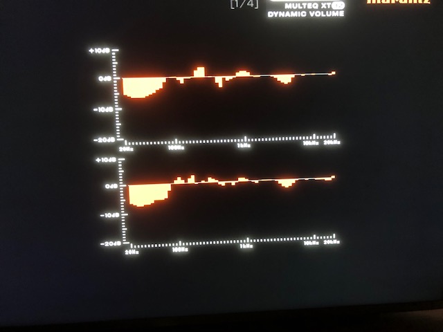

                            Wenn ich den Audyssey Messung am Hörplatz nehme, spielt der Bass bis 6-7dB zu Laut unter 100Hz und soll ich mich kummern um die 5kHz.
                            Ich werd mal mehrere Messungen unter verschiedene Winkel machen.

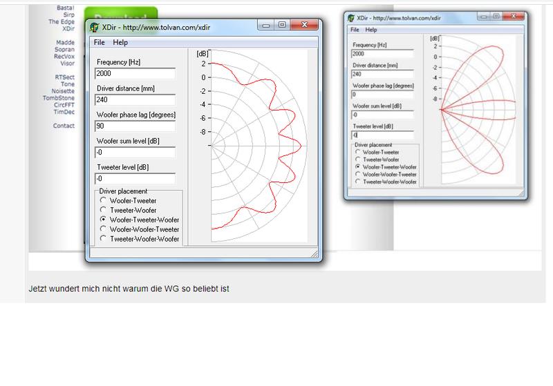

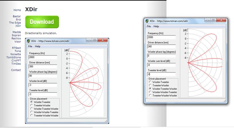

                              kennst Du solchen Soft
                              http://www.tolvan.com/index.php?page=/xdir/xdir.php
