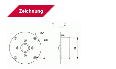

    G20SC schmaler machen
    Ich habe noch 2, schon lackierte, Gehäuse, aus denen ich eigentlich Monacor Aspera MK2 für meine Tochter bauen wollte. Leider hat Monacor jetzt den Hochtöner DT250 aus dem Programm genommen und nun stehe ich da mit den Gehäusen.
    Ich habe nun vor, an Stelle der Aspera eine Couplet Standbox draus zu machen.
    Volumen, Schallwandbreite usw passt alles in etwa und meine Tochter wird sich freuen.
    Sieht auch in der Simulation (Boxim)in etwa so aus, wie die Couplet.
    Einziges Problem:
    Die beiden Bässe sind in der Aspera etwas näher zusammen, so dass die G20 nicht ganz dazwischen passt. Es fehlen etwa 10 mm.
    Ist es möglich die Frontlatte der G20 abzuschrauben und anschließend, nach dem ich oben und unten jeweils etwa 6mm abgefräst habe, wieder dranzubauen?
    Danke schon mal für die Hilfe
    Jürgen

    ja ist möglich:

      Hallo Timo
      Danke für deine schnelle Antwort.
      Alles schon mal da gewesen.
      So viel hätte ich mich nicht getraut heraus zu fräsen.
      Da hätte ich Angst, daß sich die Platte verzieht.
      Muss ich aber ja auch nicht.
      Ist eigentlich schade, das es das 8.12 Format nicht mehr gibt.
      Bei einer D`apolito-Anordnung sollte doch der Abstand zwischen den Chassis möglichst klein sein, was die großen, runden Frontplatten ja nicht so optimal zulassen.
      Gruß Jürgen
        • 5954
        Das ist nur ein 2,5 mm Alu Blech. Solange Du das nicht stanzen willst, sollte da gar nichts passieren.
        Fräsen oder feilen ist jedenfalls ungefährlich, zumindest für das Blech.

          Da sollte, egal was für Fräsaktionen du vorhast, gar nix passieren.
          2,5mm...
          Das ist kein Blech, das ist eine Platte, sehr unempfindlich für Hitzeverzug....
            • 10769
            Ich meine es sind 2 mm. Aber trotzdem, man kann es wie Holz befräsen. Ist ein weiches und gut spanbares Aluminium. Gruß Timo

              Danke für die Infos.
              Ich war davon ausgegangen, daß es sich bei den Grundplatten, wie bei anderen Hochtonkalotten, um Stahlblech handelt. Alu macht die Sache natürlich noch etwas einfacher.
              Ich habe mir die Hochtöner jetzt bestellt und werde die Grundplatten dann anpassen. Ich arbeite in einem Maschinenbaubetrieb und unsere Lehrwerkstatt freut sich immer über eine Gelegenheit die Kaffeekasse zu füllen.
              Wenn ich das richtig verstanden habe, zentriert sich die Schwingspule zum Magnetspalt über eine Zentrierung. Muss also keine Angst zu haben, daß die Spule am Ende nicht richtig mittig sitzt.
              Gruß Jürgen
                • 10769
                Spule/Membran und Magnet sind zentriert. Die frontplatte kann man komplett entfernen.
                Da muss man keine Angst haben.
                Habe schon einige Platten befräst.
