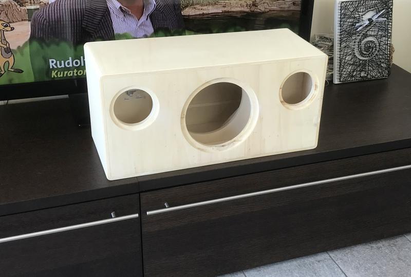

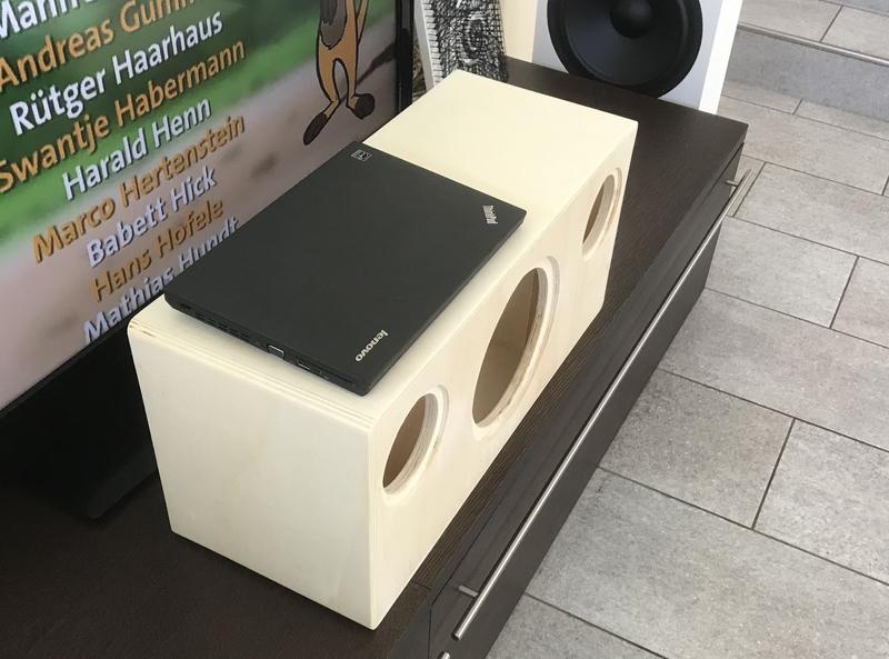

                                es geht weiter
                                die Schallwandausschnitte sind gefräst und ich habe das Gehäuse auch grob vorgeschliffen, ... es gibt einige Themen die mir richtig gut gefallen:
                                Das Gehäuse mit zusätzlichen Versteifungen, die ich gerade eingeleimt habe hat das Gewicht von 5.7 kg ohne Beschichtung. Also die "neu" angepeilten 10 kg sollten zu schaffen sein. Nach meinem Empfinden ist die Box somit richtig gut transportierbar.
                                Die Stellprobe mit dem Laptop war auch erfolgreich. Die Tiefe des Gehäuses ist so gedacht dass oben auf der Laptop steht. Der kleine Verstärker wird rechts daneben stehen.
                                Das Gehäuse macht einen richtig guten und stabilen Eindruck, was die Klopfprobe angeht, ...
                                Was mir nicht so gefällt:
                                Die Kratzbeständigkeit ist nicht all zu hoch, das bemerkt man überall, beim Fräsen, beim Verrücken der Box und vielleicht irgendwo anschlägt, usw. immer sind danach irgendwelche Schrammen zu sehen, ... die Konsequenz daraus habt ihr seit gestern sehr gut diskutiert, es muss einfach ne harte Beschichtung drauf dass dieses Kratzempfindliche verschwindet, ... und dann habe ich noch einen Materialfehler gefunden der mich absolut stört, "rechts auf der Schallwand, unterhab des rechten B100" fehlt im Randbereich eine untere Furnierschicht, somit ist die Deckschicht eingebrochen, sollte man dies zunächst von unten auffüllen, oder ist der Lack hart genug das zu überdecken?
