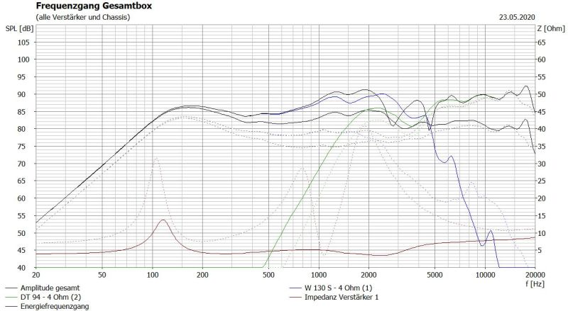

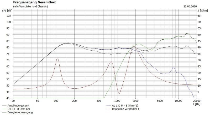

    ich habe mir für den Garten einen Stehtisch aus einem alten Weinfass gebaut. Darin ist ein ein 18" downfire Subwoofer inklusive Endstufen, Batterie usw. "versteckt". Stillecht habe ich mir dazu zwei kleine "Weinfässchen" mit je 3 Liter bestellt, aus denen ich nun die Satelliten-Lautsprecher bauen möchte. Ich dachte erst daran je einen Breitbänder mit hohem Wirkungsgrad (wie z.B. den BG 13 P) zu verbauen. Ich spiele aber auch mit dem Gedanken mir die Fontanellas nachzubauen, da diese im runden Weinfass-Gehäuse bestimmt ein optischer Hammer werden würden. Allerdings sind mir die Kosten im Garten zur 95% Hintergrundberisselung doch etwas zu hoch. Ich habe keine light-Variante gefunden. Deshalb möchte ich hier das Gedankenexperiment starten. Gedacht habe ich an den W130S im Bass-Bereich. Der DT 94 bleibt. Dennn: Ich habe noch einen DT 94 im Keller liegen, allerdings ist das die 4-Ohm-Variante. Ich werde deshalb die Weiche auch auf 4 Ohm umkonstruieren müssen. Dies hat weiterhin den Vorteil der 12 V Class-D Endstufe (kein Strom im Garten, alles Batteriebetrieb mit Solar) etwas mehr Leistung zu entlocken.
    Mir ist bewußt, dass die Entwicklung eines Rundstrahlers nicht einfach ist. Vor allem, weil diese nicht mit Boxsim zu simulieren sind. Aber ich werde den Versuch starten, wenn ich der Meinung bin es könnte klappen.

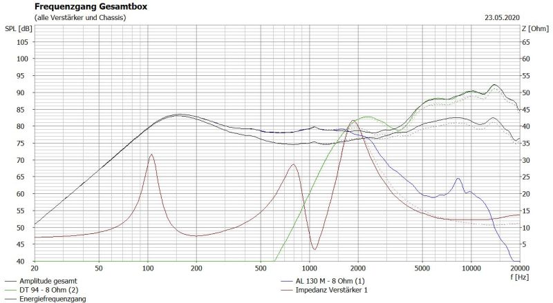

    Ich habe deshalb angefangen und mal versucht die Fontanelles zu simulieren, um einen Anhaltspunkt zu haben was die Original-Weiche macht. Die Trennung scheint bei ca. 2000 bis 2500 Hz zu liegen. Mir ist allerdings die Funktion des RLC-Glieds im Hochtonzweigs nicht ganz klar. Für eine Impedanzkorrektur sind die Werte eigentlich nicht passend.
    Hier mal mein Boxsim-Projekt dazu:
    Fontanella Sat.BPJ
    Und der Frequenzganz mit:
Ansichten: 1
Größe: 60,3 KB
    ...und ohne das RLC-Glied:
Ansichten: 1
Größe: 60,7 KB

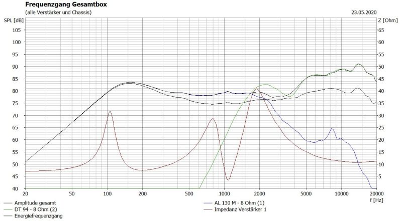

    Auch hier wird mir der Unterschied nicht ganz klar. Deshalb:
    1) Kann mir das bitte jemand erklären?

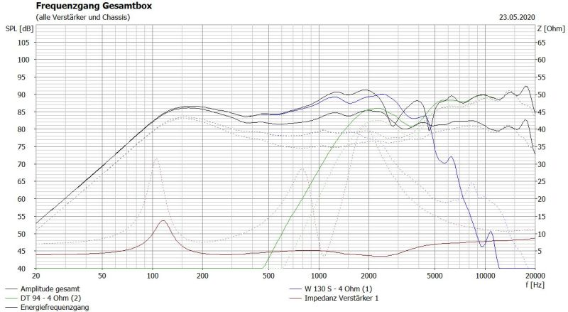

    Ich habe dann mal die Chassis geändert und eine Lehrbuchweiche genommen. Hier das Boxsim-Projekt dazu:
    Weinfass Sat.BPJ
    Sowie der Frequenzgang im Vergleich mit der Fontanella-Simulaten:
Ansichten: 1
Größe: 62,3 KB
    Getrichtelt ist das Fontanella-Projekt von oben. Dies stelle ich hiermit zur Diskussion.

        Die Abstrahlrichtung spielt im Endeffekt keine Rolle. Das Hauptproblem ist, dass der Schall von den Kegeln reflektiert wird. Sowas kann Boxsim gar nicht simulieren. Die Abstimmung ist am Ende wohl nur nach Gehör möglich. Aber irgendeinen Ausgangspunkt für die Weiche muss man haben.

                  Ok, bleibt also nur ausprobieren und messen. Die Möglicheit habe ich. Was etwas ätzend ist, dass es eine passiv-Weiche wird. Zum Glück habe ich einige Teile zum spielen da.
                  Kann mir vielleicht noch jemand etwas zum RLC-Glied im HT-Zweig der Fontanella sagen? Was macht dieses Glied, brauche ich es eventuell auch und wenn ja: Wie rechne ich es auf die 4 Ohm DT-94 um?

                    Hallo Andreas, Du könntest doch die Fontanella einfach im Boxsim simulieren; und mit den Messungen von Visaton vergleichen....
                    Das RCL-Glied ist IMHO dafür da, den Hochton etwas einzubremsen...
                      • 28798
                      HT umpolen und den C im HT-Zweig auf 6,8 erhöhen ergibt den gleichen Frequenzgang.
                      Der Saugkreis macht so gut wie gar nix und kann weg. Er senkt den Pegel bei 12 kHz minimal.
                      Ohne Garantie.

                        Ich hab da mal bei Visaton angefragt.
                        Im grundegenommen, das Projekt Fontanella Sat Original in Boxsim nachbauen, Treiber tauschen, und möglichst identischen Frequenzgang, Energiefrequenzgang und Trennfrequenz nachbilden.
                        Größe und Abstände der Kegel muss dem Original beibehalten werden
                        lg Burns
                          • 28798
                          Genau so habe ich das gemacht.

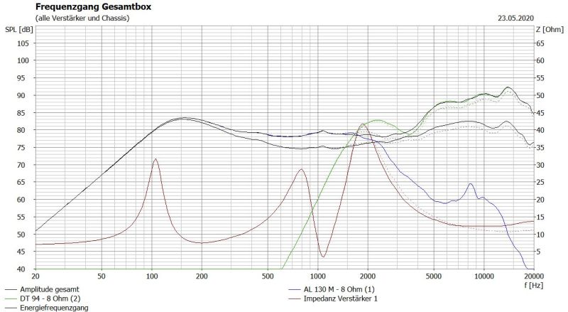

                            ich habe die Chassis gestern bestellt. Weichenteile müsste ich wirklich genug da haben, um etwas brauchbares zu bauen.
                            Bis die Chassis kommen habe ich hoffentlich etwas Zeit die Weiche zu entwickeln. Da ich hier aber absoluter Noob bin hoffe ich vielleicht auf etwas Unterstützung. Das Fontanella-Projekt als Ausgangslage wie von Visaton über Burns vorgeschlagen gibt es ja im ersten Posting.
                            Andreas
                              • 1361
                              !. Vorschlag
                              Fontanella Sat Light-4.BPJ
