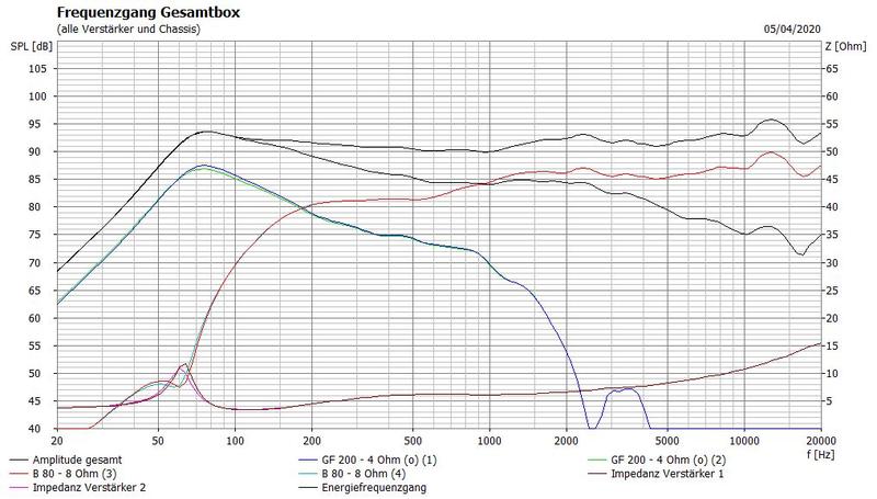

    ich habe da so eine Idee!
    Schon lange denke ich über eine Soundbar nach. Mir geht es um mehrere Themen, welche ich noch lösen muss:
    - wie schließe ich die Soundbar an den Fernseher an?
    - kann ich normale Miniverstärker class D nehmen, diese habe ich noch von vorigen Projekten übrig, Eingang sind analoge Cinch.
    - ich weiß dass die Lautstärkeregelung bei mir zuhause nicht so funktioniert hat, gibt es da eine Neuigkeit welche an mir vorbeigegangen ist, … ich möchte die Lautstärkeregelung des Fernsehers nutzen.
    Die Simulation ist angehängt, … ich wollte einen Gf200 als Bass nehmen, und zwar wollte ich die Doppelschwingspule nutzen, … dass das Projekt preislich nicht ausufert wollte ich eine serielle Weiche umsetzen, analog der Stella, … da ich sehr gute Erfahrungen mit dem B80 und dem B100 gemacht habe, wollte ich einen der Beiden nutzen, … Schlichtweg ist der B80 etwas günstiger deswegen habe ich diesen in der Simulation genommen.
    danke für eurer mitdenken, sodass die Umsetzung schnell umgesetzt werden kann.

            @ Timo,
            nehme 2,2 mH 1mm statt 1 mH
            und noch besser auch 150 micro glatt statt 100 micro

                    • 10991
                    @ Timo,
                    Danke dir, du hast recht, die simu ist etwas unfertig, wollte nur wissen was grob rauskommt, ... mit 2.2 mH und 150 µF siehts wirklich deutlich besser aus, zusätzlich könnte man den Bass etwas drosseln indem man etwas mehr an Widerstand in die Spule bringt, ... mit 0,7 mm Spule siehts noch etwas besser aus, ... ist eh eine Serienweiche, da geht sowas ganz gut, ... Gruß Timo

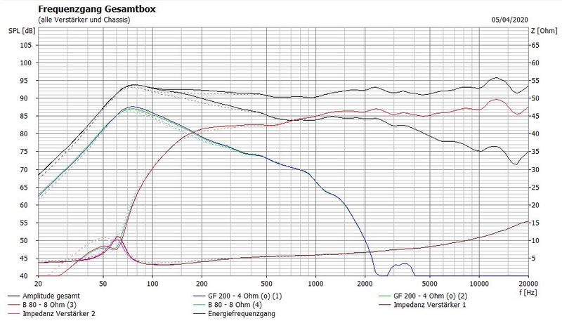

                        hatte 0,71mm probiert ,ich finde mit 1mm ist es besser als mit 0,71 mm, mehr grundton zwischen 80 und 500 Hz und etwas mehr maxpegel
                        wird angenehmer sein
                        gestrichelt mit 0,71mm
                            Ich nehme das was noch hier in meiner bastelkiste habe.
