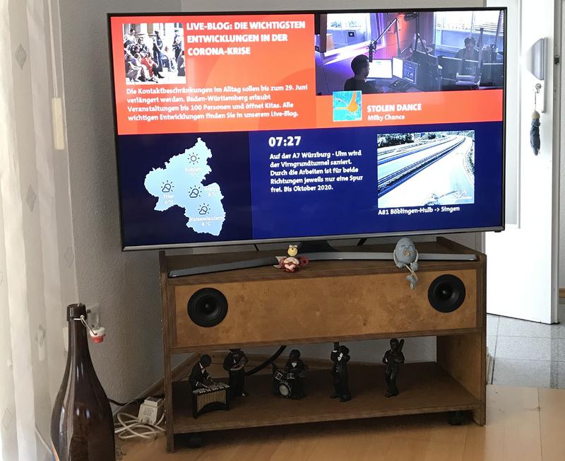

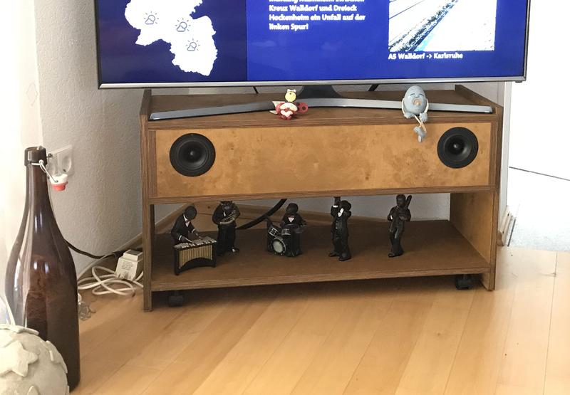

      so, fertig zur Auslieferung!
      Ungewöhnlich für mich, das Teil hat Farbe bekommen, es hat rund drei Wochen gedauert und jede Menge Farbtafeln produziert, bis die Farbe gestimmt hat, … nachdem neue Wild-Eiche Möbel bei meiner Freundin gekauft wurden, musste eine neue Soundanlage in gleicher Farbe her, dies ist das Ergebnis, … Ursprünglich für meine Freundin gedacht war die Stella TIW200B80, allerdings nach einer Stellprobe wollte ich dann eine Soundbar mit ähnlicher Bestückung machen, …
      und sie klingt im großen Wohnzimmer ganz hervorragend, in der Ecke wo das Teil auch steht liegen schon die Hochpasskondensatoren bereit, diese senken den Basspegel um rund 5 dB.
      ps, meiner Freundin hat es so gut gefallen dass weitere Ideen anstehen: Unsymmetrisches Wand-Regal in gleicher Farbe, Sideboard usw.

        Sehr schöne Farbe, richtig schick, ein Hauch von Vintage...
        Was für eine Art hast Du genommen - Lack / Lasur / Beize / Öl / Wachs?
          • 9255
          #49
          Ich habe mehrere Varianten probiert, Antikwachs (nicht im Bild, weil gleich ausgeschieden), Holzöl Natur plus Beize Eiche, Lasur Eiche und Beize Eiche plus Hartwachs-Öl. und auch Kombinationen draus, … Beize plus Lasur Eiche z.B.
          Schlussendlich bin ich bei einer 1:1 Mischung aus Beize und Wasser plus Hartwachsöl fündig geworden. im Bild rechts

                  #53
                  nach der Auslieferung gab es heute noch eine Soundabstimmung am Abspielplatz, wie vermutet in der Ecke zu viel Bass, sprich der Hochpasskondensator musste sein, vielleicht wird jetzt klar, dass keine andere Bauform gepasst hätten, … In den Equalizereinstellungen des TVs konnte man bei 100 Hz noch leicht runterkorrgieren, was ich auch gemacht habe, ...

                      #55
                      ich höre jetzt ne weile, und zwar jeden Abend während der Woche beim TV-Schauen, die Soundbar, und ich bin immer mehr begeistert, mit wie wenig man zufrieden sein kann, ein Subwoofer im Boden der Soundbar ein GF200 in Doppelschwingspule mit einer Serienweiche zusammen mit den B80 betrieben, und angetrieben von einem einfachsten Digitalverstärker aus dem Chinasortiment, … an der Mittenkorrektur beim B80 habe ich mich eine Weile aufgehalten und dies passt nun auch, betrieben wird der GF200 mit Hochpass, da passt die Simulation leider nicht, der Gf200 macht deutlich mehr Pegel was absolut nicht negativ empfunden wird, ganz im Gegenteil, jeder der es gehört hat merkt ein deutliches Bassfundament, und das ist gut so, … Wo steht denn der Subwoofer, wird immer wieder gefragt, das Teil klingt deutlich besser als meine viel teure …, ist auch ein Satz was ich sehr häufig höre, … Uli hat die erweiterte Funktionalität des Tonmöbels auch in Beschlag genommen und hat gleich mal dekoriert, …
                      Auf Grundlage dieser Soundbar, schwirren mir jede Menge neuer Ideen im Kopf herum, … Schade dass es den TIW200 nicht in Doppelschwingspule gibt, … Ich hätte da so eine Idee zusammen mit den B100 in einer BOOMBOX, alle drei Treiber zusammen in maximal 20 Liter CB mit Hochpass. Aktiv umgesetzt, mit einfachen Vierfachverstärker, BT und Klinkeneingang, "Smartphone soll endlich mehr Mucke bekommen", …
