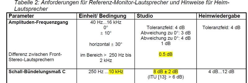

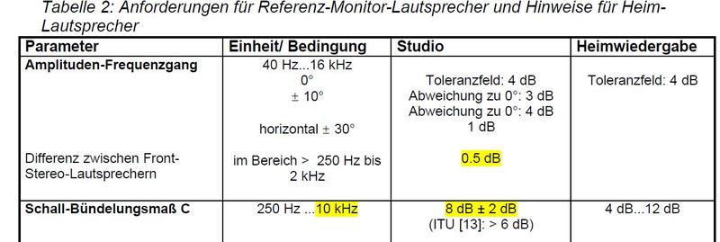

                            • 28733
                            Zitat von Boxenmurkser Beitrag anzeigen
                            Die Symphonie wurde irgendwo als sehr gut beschreiben, mit räumlicher Abbildung des Klangs ...
                            Das ist kein Widerspruch, ein diffuses Klangbild wird oft als räumlich empfunden, meist fehlt dann aber die Ortbarkeit. Es ist auch Geschmacksache.
                            Die Symphonie liegt deutlich darunter, die Atlantis WG ist deutlich besser, die Couplet WG noch besser. Alle erreichen die Sollwerte für Studio nicht vollständig.
