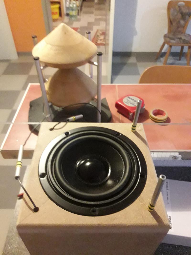

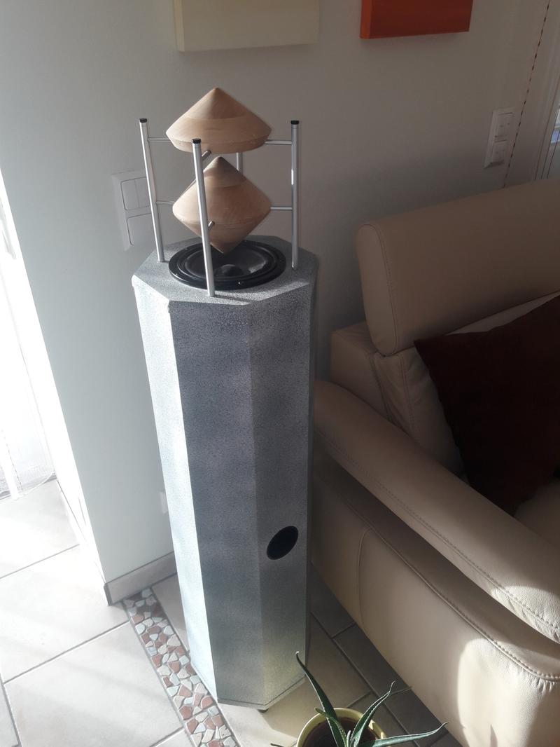

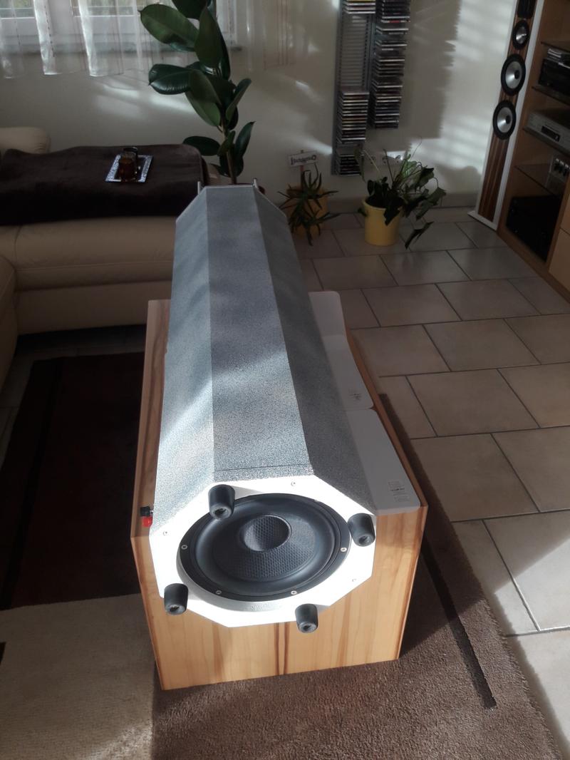

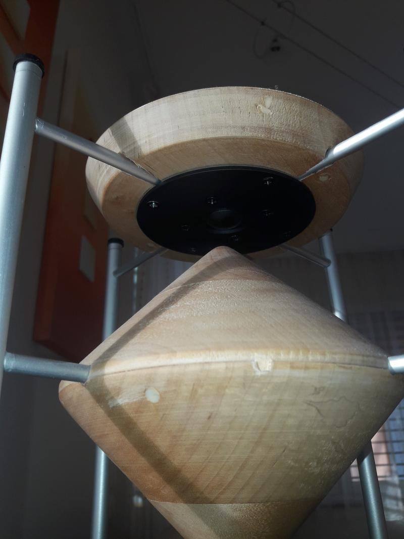

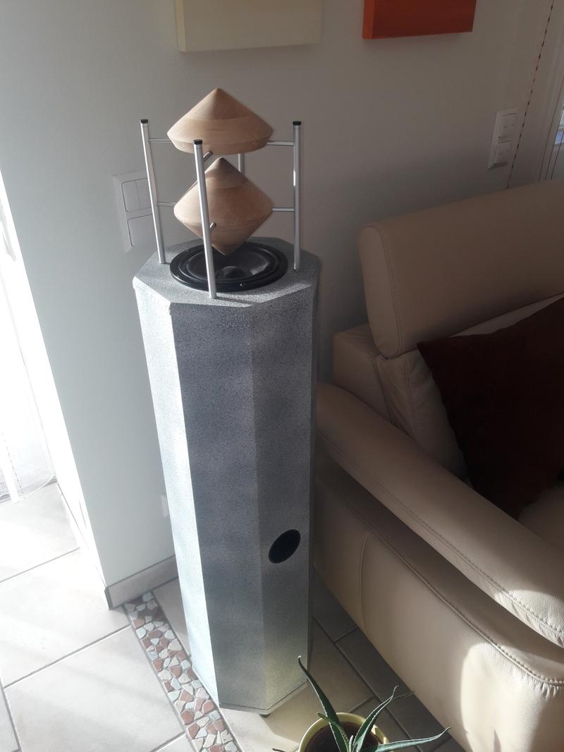

    Hallo zusammen.
    Nach den sehr erfolgreichen Bau meiner Atlantis MTI BR. brauche ich wieder Eure Hilfe.
    Meine vor ca 15 Jahr mit Visaton LS. gebauten Rundstrahler sollen optisch wie auch technisch umgebaut werden.
    Bestückung zur Zeit G 20 SC und W 170 S TIW 200 XS siehe Bilder.
    Die neuen Rundstrahler werden nur mehr als Rear verwendet alles soll kleiner werden.
    Die Kegel mit den G 20 SC werden beibehalten und
    statt den W 170 soll der kleinere W 130 S 4 Ohm kommen.
    mit den zwei TIWs soll später mal ein SW. gebaut werden.
    Alls nur mehr zweiwege.
    So zu meinen Fragen:
    Wie viel Liter würde der W 130 S 4 oder 8 Ohm brauchen?
    Und wie sieht es mit der Weiche aus
    Der Lautsprecher sollte 4 Ohm haben.
    So nun meine bitte um Hilfe an die Profis hier im Forum.
    Mfg. Joe...

      Hallo Joe
      1. wird sich das wohl kaum simulieren lassen
      2. musst du dem W 130 ein Volumen eingeben
      3. versuche mal 1 mH und 22 µF für den w
      4. da die Box vollkommen diffus abstrahlt, solltest du den Energiefrequenzgang optimieren
      5. habe ich wenig Hoffnung
      6. versuch macht kluch

        Hallo Joe,
        da du schon lange den Lautsprecher in seiner jetzigen Kombination hörst (und anscheinend auch damit glücklich warst) würde ich zuerst die Weiche so belassen wie sie ist. Sie ist zwar nicht ideal, aber wenn du mit dem Klang bisher zufrieden warst und die Rundstrahler künftig als Rears einsetzen möchtest, kann das trotzdem funktionieren.
        Wie walwal schreibt, die Rundstrahler strahlen vollkommen diffus ab und klingen in jedem Raum und jeder Aufstellung anders (meine Fontana Lights haben in allen Hörräumen mal mehr mal weniger gut geklungen), können als Rears somit ganz anders klingen wie bisher.
        Ich habe mal etwas an der Weiche verändert und vor allem um den Hochtöner die Bauteile etwas anders angeordnet. Da der Umbau außer für den TT-Zweig keine neuen Teile benötigt, wäre der Umbau der Weiche für mich Schritt 2.
        Viele Grüße und Spaß beim hören

              • 28847
              Zitat von Tester Beitrag anzeigen
              So, jetzt mit Anhang
              Auch du hast dem TT kein Volumen gegeben, aber es macht nicht viel aus.
              @ x men (eigentlich x man)
              Nimm 5-10 L, so wie du simuliert hast, der HT ist ev zu leise, dann verringere den Widerstand 6,8 auf 3-4. Nimm den mit 4 Ohm, Impedanz ist ok.

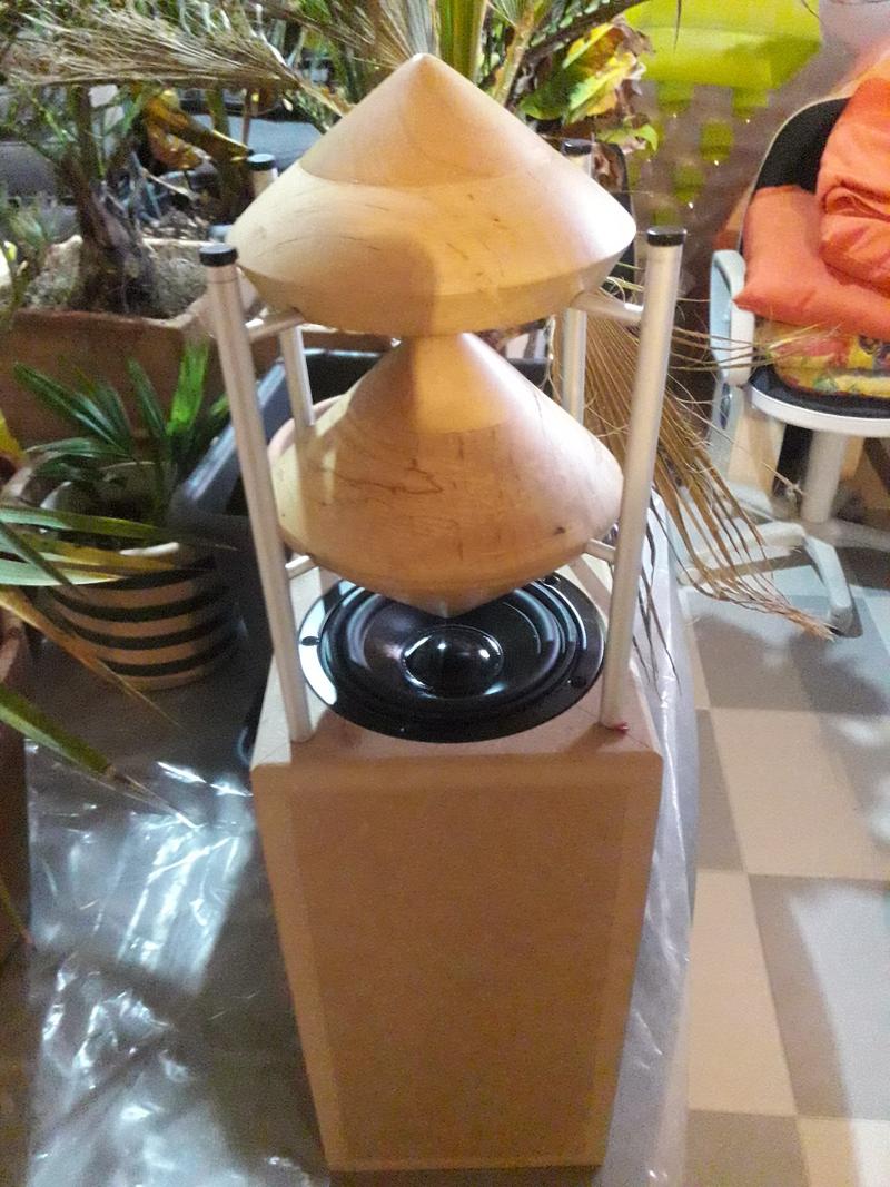

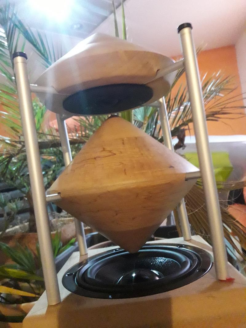

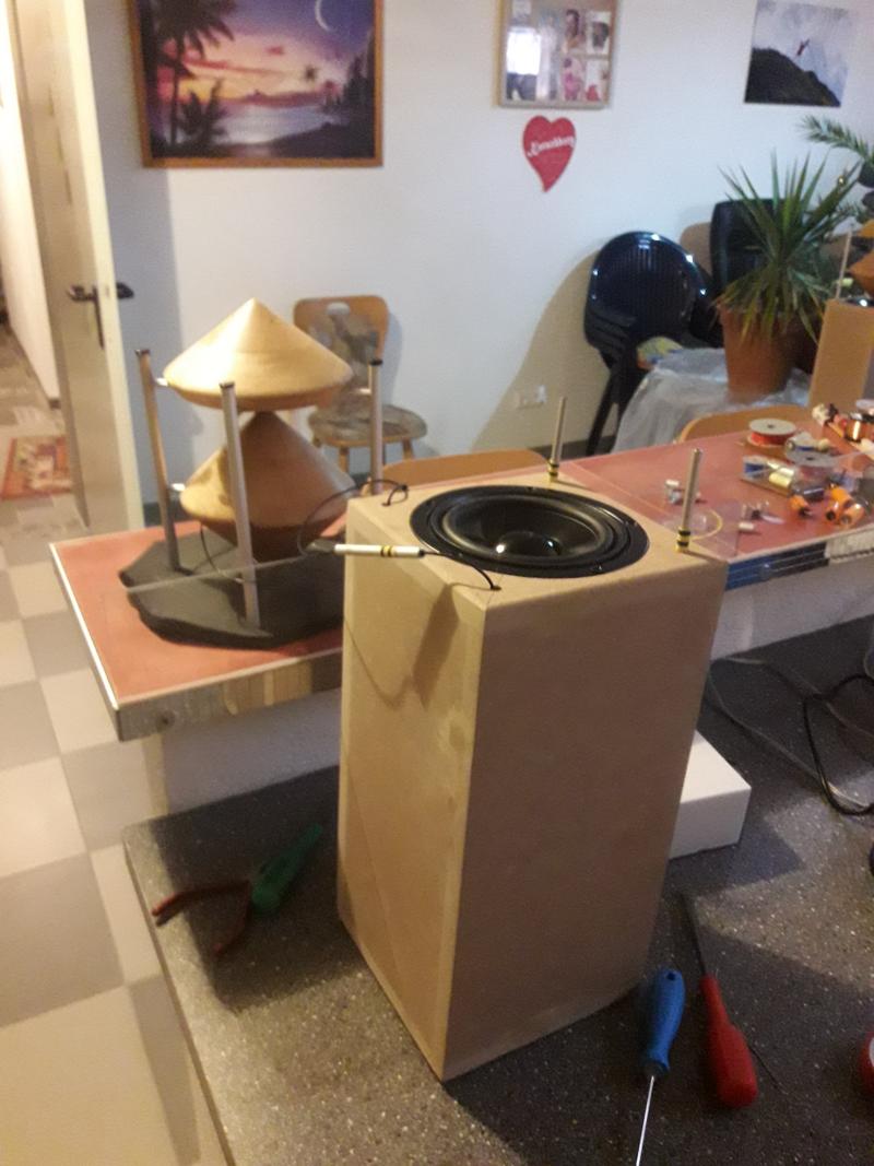

                  Hallo zusammen
                  Kleiner Bericht vom lautsprecherbau.
                  Die Gehäuse sind noch im Rohzustand und grob geschliffen.
                  Feinschliff und Kanten abnehmen wird erst gemacht.
                  Die W130 wurden bündig eingefräst und natürlich innen die Kanten abgeschrägt.
                  Die Kegel würden fein geschliffen und farblos lackiert.
                  So kommt die Zeichnung des Holzes besser zur Wirkung.
                  Die Weich wurde nach Gehör so gut es geht abgestimmt.
                  Kling gar nicht so schlecht
                  Ich weis man kann sie nicht mit Boxsim berechnen.
                  Habe sie trotztem mal eingegeben.
                  Vielleicht könnt Ihr Sie Bitte trotztem mal anschauen
                  bevor ich sie ganz zusammenbaue.
