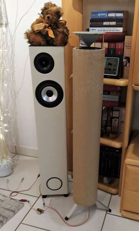

    der B100 hat es mir ja seit dem ich die Solo 15 bei Visaton hören konnte angetan.
    Nun habe ich den mal in eins meiner Lieblingsgehäuse, Papprohr , verbaut.
    Netto so 14 Liter, Downfire BR Port mit FB so 47 Hz.
    Es sollte ein Rundstrahler werden, da hat mich die HH mit der Metronom angefixt.

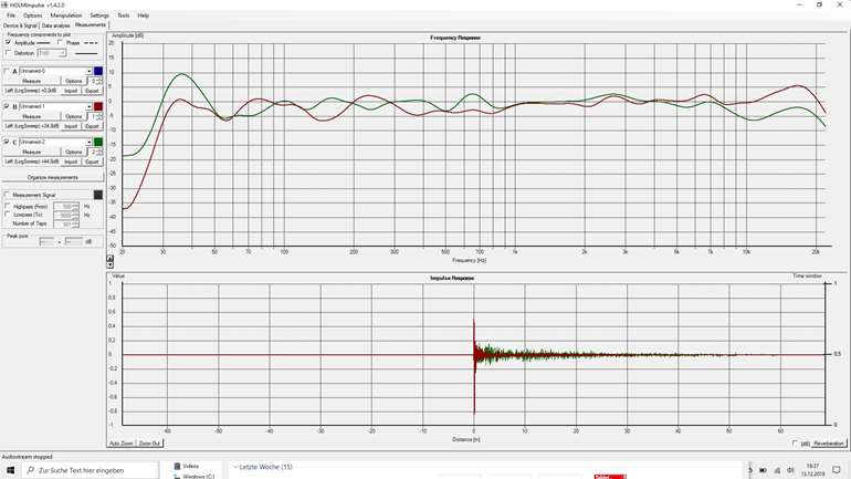

    Angesicht des fallenden Frequenzgangs der Metronom und dem Anstieg des B100 hatte ich Hoffnung ohne Entzerrung auszukommen. Ein erster Hör- und Messtest im Wohnzimmer zeigte aber das, erst einmal, ein kleiner Sperrkreis (0,47mH, 15 Ohm, 22µF) eine Überhöhung bei 1,5 kHz einebnen musste. Interessanter Weise ist die typische 7 kHz Überhöhung nur schwach ausgeprägt.
    Jedenfalls ist es eine Wucht was der B100 an Fundament abliefert, bis zu einem gewissem Pegel braucht es keinen Subwoofer. Endlich einen Breitbandlautsprecher ohne erkennbare Bündelung.
    Die Messung im Wohnzimmer, rot 50 cm vor dem Lautsprecher, Höhe Kegel, grün am Hörplatz in 3,5m Entfernung.
    Jetzt kann ich das Finish, wieder in Kunstleder, aufbringen und mir einen schicken Fuß ausdenken.
