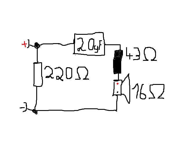

              In der Zwischenzeit hat sich ein wenig getan, die Ansprüche sind gestiegen und das Budget ebenfalls. Vom ursprünglichen Projekt ist nichts geblieben als das Hochtonhorn. Ich hab letztendlich gleich Nägel mit Köpfen gemacht.
              HT: Kompressionstreiber 16 Ohm im Horn
              MT: 12" JBL, geschlossen Volumen
              TT: 15" Eminence, geschlossenes Volumen
              "klassischer" 3-Wege Lautsprecher Der "Klang" ist das beste, was mir je zu Ohren gekommen ist. Mit einer Ausnahme, dazu gleich mehr...
              Ansteuerung über modifizierte DCX2496.
              Was mir Kopfschmerzen bereitet sind die Endstufen:
              Während die Basstreiber noch so bei 96dB/W vor sich hindümpeln, hauen die Hörner bis zu 113dB/W raus. Und da hört man leider bei allen Endstufen aus meinem Fundus ein deutliches Rauschen, zumahl ich meistens bei Zimmerlautstärke in 1,5m Entfernung höre (Schreibtischboxen). Die Mitteltöner mit 99dB/W sind dagegen fast handzahm, das Rauschen geht hier in Ordnung, ist nur mit Ohr am Lautsprecher erkennbar.
              Getestet habe ich einen Onkyo A-8870, einen Studio Verstärker mit 250Wrms und einen Tripath Derivat, kleines Drecksteil - ist der schlimmste von allen.
              Wer hat Erfahrung mit Aktivbetrieb von Kompressionstreibern?
              So wie es aussieht muss ich zwangsläufig die Gainstruktur ändern und schwache Hochtonendstufen einsetzen.
              Gleichzeitig habe ich den Anspruch auf hohe Dynamik und hin und wieder fahre ich die Dinger auch mal aus - sind ja schließlich waschechte PA-Lautsprecher. Eine kurze Überschlagsrechnung ergab, ich bräuchte etwa 2W für den Hochton, dann ist der 15"er am mechanischen Ende. 2W/16Ohm entspricht 5,6Vrms.
              Wäre ein LM3886 mit Gain=10 (das ist sein Minimum) ein geeigneter rauscharmer Kandidat?
              Was gibts da schaltungstechnisch geeignetes?
              Über bezahlbare käufliche Vorschläge würde ich mich auch freuen.

                  Ich würde für die Hochtöner Verstärker mit ~ 20-30 Watt nehmen, und den Pegel mit Widerständen (L-Glied ) absenken. So verringert sich die hohe Rauschempfindlichkeit durch den hohen Wirkungsgrad. Oder man müsste wirklich sehr rauscharme Endstufen nehmen, wenn man nah an den Hörnern sitzt.

                    Spricht etwas dagegen, das L-Pad gegen einen einfachen Vorwiderstand - z.B. 50 Ohm - zu ersetzen? Das spart verbratene Leistung und teure Leistungswiderstände.
                    Da aktiv angefahren wird müsste die Lastimpedanz egal sein, oder?
                      • 3697
                      Der Hochtöner hat ja 16 Ohm. Ich bin davon ausgegangen, das noch ein Schutzkondensator davor kommt. Bei 16 Ohm so 15 uF.
                      Ja , sicher aktiv würde womöglich ein Vorwiderstand reichen, aber auch da wird Leistung verbraten. Es müsste also auch ein Leistungswiderstand sein mit min. ~ 20 Watt.
                      Ein L-Glied, sollte dann für 16 Ohm Impedanz ausgelegt sein.
                      Bei einer Dämpfung von 10 db wäre der Serienwiderstand dann 10 Ohm, der Parallelwiderstand 8,2 Ohm.
                      Würde man jetzt zum Beispiel nur einen 50 Ohm Widerstand, bzw, eher 47 Ohm in Reihe schalten, dann hätte man eine Abschlussimpedanz von 63 Ohm . Ich weiß jetzt nicht, wie Endstufen auf solch hohe Impedanz reagieren, ob sie da ins Schwingen kommen können.
                      Ein L-Glied hat eine bessere Impedanz-Anpassung an den Verstärker, es kann ja insgesamt auch ruhig etwas hochohmiger sein als 16 Ohm, indem man eher den Parallelwiderstand im Verhältniss etwas höher als in der Formelberechnung ansetzt.
                      Wenn man als zweites Beispiel einen Reihenwiderstand mit 12 Ohm nimmt, und als Parallelwiderstand einen 6,8 Ohm anstatt des berechneten *5,4 Ohm , dann hat man zwar eine etwas geringere Absenkung als ursprünglich berechnet,(-12 db) , aber es wird auch weniger "verbraten".
                      Wahrscheinlich kommt man in dieser Version auch an die -10db Absenkung heran. Das wäre gleichzeitig eine Erhöhung des Rauschabstandes um 10 db. Natürlich auf Kosten des Wirkungsgrades mit dann ca. 103db/W
                      https://www.lautsprechershop.de/tools/t_w_teiler.htm
                      * = Die Normwiderstände hätten 5,6 Ohm.
                        Hab ich, in meinem Fall sind es 20µF
                        Würde man jetzt zum Beispiel nur einen 50 Ohm Widerstand, bzw, eher 47 Ohm in Reihe schalten, dann hätte man eine Abschlussimpedanz von 63 Ohm . Ich weiß jetzt nicht, wie Endstufen auf solch hohe Impedanz reagieren, ob sie da ins Schwingen kommen können. Das mit dem Schwingen ist ein Argument
                        Ich hab jetzt provisorisch 43 Ohm in Serie, ohne Parallelwiderstand. Funktioniert, das Rauschen ist immerhin schon akzeptabel. In der finalen Version werd ich es aber richtig machen mit schaltbarem L-Glied. Schalter offen=PA, schalter zu=hifi. Und vor allem die Endstufen anpassen. Wenn die Endstufe nur 5W liefert, spar ich mir jede Menge Leistung (Kühlkörper!) aber habe immernoch PA-Pegel.
                        Am Wochenende gibts Fotos der fertigen Böxlein, falls Interesse besteht

                            Ich hab jetzt provisorisch 43 Ohm in Serie,.....Wenn die Endstufe nur 5W liefert, spar ich mir jede Menge Leistung (Kühlkörper!) aber habe immernoch PA-Pegel.
                            Wenn der 5 Watt Verstärker die 5 Watt an 4 Ohm abgeben kann , so kann er bei 43Ohm +16 Ohm = gute 60 Ohm rein theoretisch nur noch 0,33 Watt abgeben.
                            Sagen wir einfach mal, 0,4 Watt.
                            Ich sage mal, etwas Reserve für Pegelspitzen sollte man schon haben!
                            Und an einem hochohmigen Lautsprecher werden generell höhere Spannungen benötigt, dafür weniger Ampere.
                            Selbst wenn Du theoretisch eine 500 Watt Endstufe nehmen würdest , die Kühlkörper müssten im Grunde ja nur die Leistung abführen können, die in Deinem Fall der Hochtöner max. aufnimmt. Vorausgesetzt, es wird auch nur der Hochtöner damit betrieben!
                            Sie müssten also generell nicht allzu groß sein. Und die Endstufe würde nicht ins clippen kommen, was überhaupt nicht gut ist.
                              • 3697
                              Ich würde den Hochtöner so vom Prinzip beim Aktivbetrieb anschließen.
                              Der 220 Ohm/10 Watt Widerstand (man kann auch 330-470 Ohm bei stärkeren Endstufen nehmen) dient dazu, ev. auftretende Gleichspannungen am Verstärkerausgang zu entladen. Auch durch eventuell auftretende Einschaltimpulse etc.
                              Auch wen Du das noch anders baust, mit Schalter etc, würde ich den 220 -470 Ohm Widerstand vor den ganzen Bauteilen so lassen
