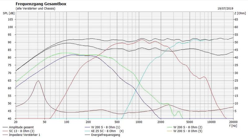

    Wie kann ich die denn verbessern?
      Zitat von DerRentner Beitrag anzeigen
      Überarbeitete Version der Simulation. Als Mitteltöner kommt jetzt der SC 13 zum Einsatz da dieser mit 90 dB Schalldruck besser in die Kombination passt.
      Trennfrequenzen sind jetzt: 400 / (500) / 2800
      frag mich was da optimiert ist ??
      du hast ne schöne lücke im sprachbereich zwischen 500 Hz und 2 kHz
      deine simu enthält alte daten für den SC13 und die Ke25

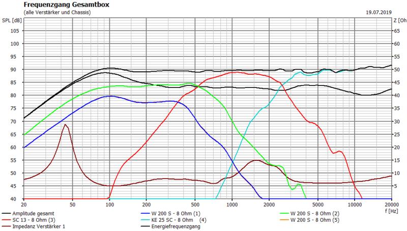

        • 28320
        Entweder mühsam durch Variationen der Trennfrequenz und Steilheit der Filter oder du lässt den Optimierer drüberlaufen. Oder du nutzt das Know-How der Profis und nimmst einen Bausatz.
        Beim LS müssen stimmen:
        Frequenzgang auf Achse und unter Winkel
        Phasenbeziehung
        Impedanz
        Maximalpegel ohne hörbare Verzerrungen
        Bündelung
          so mein letzter vorschlag
          hab ne korrekter schaltplan der weiche hergestelt , dein schaltplan war gruselig
            man könnte noch paar dB gewinnen indem man den hochpass vor dem tiefpass setzt
            aber zum preiss eines mini von 3 ohms bei 500 Hz in der impedanz

              Hallo Jama,
              Ja ich mache so etwas nicht oft und mir fehlt da auch (leider) die Erfahrung, aber wenn man es nicht versucht lernt man auch nichts dabei. Fertiglautsprecher aus einem Bausatz habe ich schon einmal gebaut, aber so hat man ja nicht mehr viel zu tun, außer die Gehäuse zu bauen.
              Das mit der Bündelung habe ich auch gestern schon gemerkt als ich den Optimierer habe durchlaufen lassen. Die wurde dabei besser. Ich hatte gedacht mit 18 dB Weichen hätte ich eine bessere Abstufung, aber jetzt wo ich sehe das das auch mit 12 dB geht.
              Was spricht denn gegen die 18 dB Weichen?
                Guten Morgen,
                ich habe JaMa's Version ein paar Bauteile zugefügt; 1,3 dB geklaut; aber die Phase zum TMT sieht besser aus und F3 ist 10Hz tiefer....
                Ansonsten kann ich nur sagen, gute Arbeit JaMa!
                  • 28320
                  Nix, es zählt nur das Ergebnis. Passiv wird es immer schwieriger, je höher die Filterordnung.

                    Achso, ich dachte dort hätte ich etwas falsch gemacht. Ich habe halt bei meinem letzten mal LS Bauen lernen müssen dass eine 12 dB Weiche es nicht unbedingt schafft den LS in seinem FQ Bereich zu halten.
                    Wenn ich den Boxsim Optimierer über meine Simulation laufen lasse wird es auch besser vom Frequenzbereich. Nur der Abstand zwischen den blauen W200 und dem Grünen wird halt nicht so gering wie in Jamas Simulation.

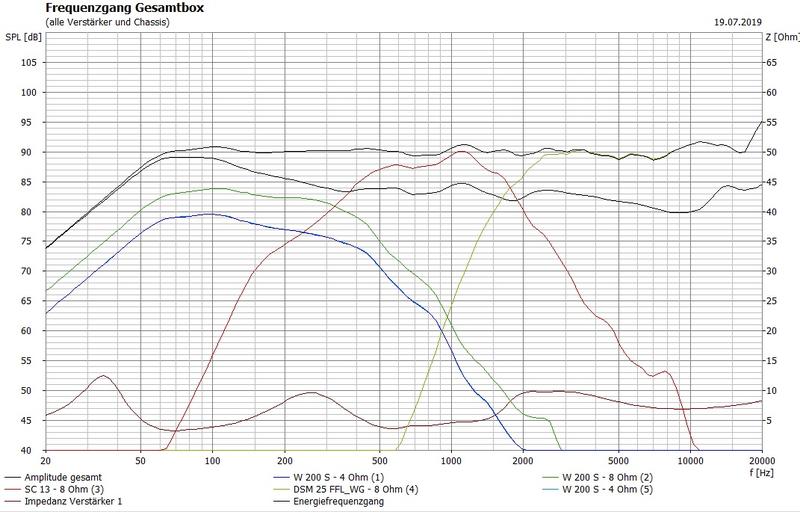

                      • 15.02.2012
                      Macht die Konstruktion/der Weichenaufand überhaupt Sinn bzw wo soll da der Vorteil liegen?
                      Trennfrequenz Chassi 1+5 zu SC13 = 271 HZ
                      Trennfrequenz Chassi 3 zu SC13 = 309 HZ
                      Wäre doch prädestiniert die Beiden W200S (1+5) als Subwoofer teilaktiv zu betreiben und somit früher aus dem Rennen zu nehmen. Dann können sie auch parallel angeschlossen werden... Wenn man etwas Geld sparen möchte wäre vielleicht auch die DSM25 eine Option, am besten mit WG
                      Das gesparte Geld ist in die Elektronik zur teilaktivierung vermutlich besser investiert.

                          Ich habe in jama´s Optimierung jetzt mal statt dem "KE 25 SC" den "DSM 25 FFL" benutzt. Mit einem 6 dB Tiefpass ab 12 kHz um die Anhebung dort abzusenken.
                            • 28320
                            Das wird wohl eine unendliche Geschichte. Und nie fertig. Und mit allen Nachteilen eines HT ohne Waveguide. Neuere Modelle bei Fertig-LS nutzen überwiegend ein Waveguide am HT.

                              mein passiver Vorschlag:
                              2x W200S 4Ohm in Reihe mit 1x W200S parallel, dazu dann DSM25WG
                              Edit: nochmal minimal Feintuning betrieben
                              Zuletzt geändert von nlcarbon; 19.07.2019, 13:46.
                                • 28320
                                Das sieht sehr gut aus.
