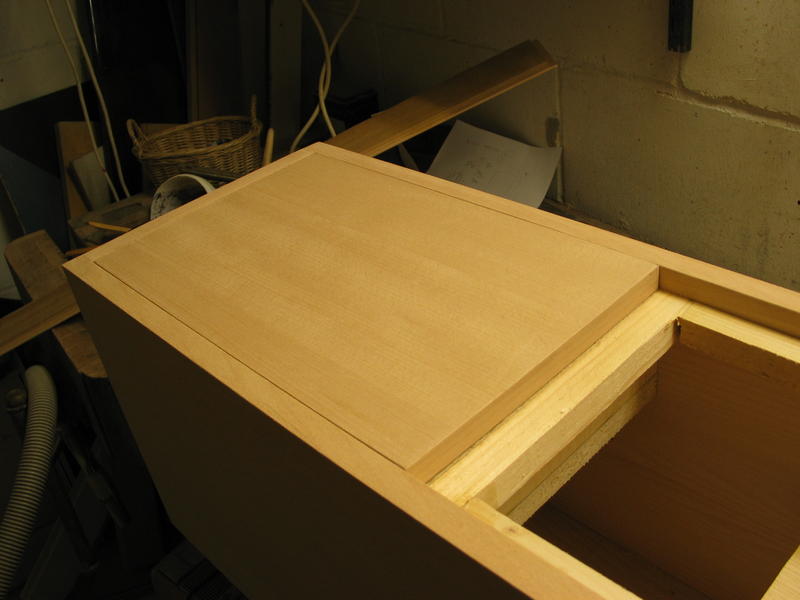

                      Kann immer mal ne kleine Kante vorhanden sein, es wird bei mir oft sauberer wenn man die Kanten Spachtelt und schleift.

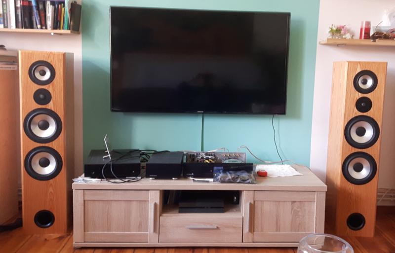

                                Es ist geschafft
                                Die Bewertung des Klangs im Vergleich zur Waveguide Concorde ist nicht möglich, da die Concorde mit dem DSP an den Raum angepasst wurde, für die neuen LS werde ich es nicht machen, da ich nächstes Jahr umziehe.
                                Sie klingen jedoch wie erwartet gut, der sehr ehrliche KE25 ist mir, wie immer, auch hier zu hell. Abfallender Frequenzgang ab ca. 250 Hz bis 20 kHz ist gut ist.
                                Ich bin mittlerweile eh der Meinung, das mit DSP und Raumanpassung die Unterschiede bei vernünftigen LS nicht höhrbar sind.
