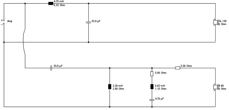

    ich darf euch mein aktuelles Projekt vorstellen:
    AlF , also Al130 meets Fullrange B80
    Da aktuell das eigentlich vorgesehene Standböxchen (GF200+B100) an höherer Stelle nich verargumentierbar war widme ich mich mal einem Kompakt-Böxchen
    Kompakt meint ca h42 x b19 x t30 , ergibt ca 2l für den B80, 13l für den Al130. Das Ganze als Bassreflex, mehr oder weniger nach Lehrbuch dimensioniert. Das Gehäuse wird um den B80 mit breiten Phasen versehen (nach oben weiter rein, eh klar), ich habe noch 30mm starkes Material für die Front Der BR-Kanal wird vs. direkt hinter der Front nach unten ausgeführt.
    Die Weich ist recht geradlinig, keine esoterischen Bauteilwerte: 2. Ordnung jeweil für TP und HP. Der B80 erhält noch einen Widerstand zur Pegelanpassung sowie parallel einen Saugkreis zur Egalisierung des Mittelton-Bäuchleins. Bei dem aktuellen Sommerwetter ist eine gute Figur eben alles
    Feinabstimmung nach Gehör kann vs. über Modifikation der beiden Widerstände erfolgen.

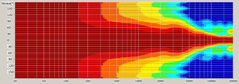

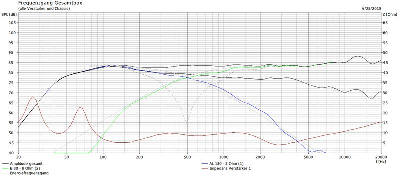

    Alles in allem ergibt sich ein recht linearer Frequenzgang, der gewollte Hochtonanstieg des B80 bleibt natürlich erhalten(Vergleichskurve Linkwitz 2. Ordnung):

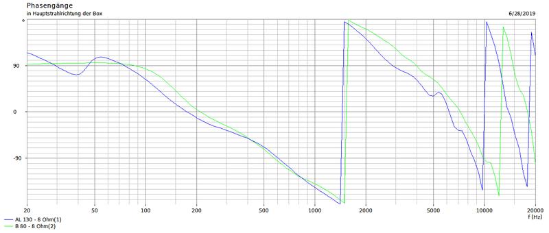

    Der Phasenverlauf ist brauchbar:
    Die beiden Chasis scheinen wirklich gut zueinander zu passen
    Die Trennfrequenz ist bei knapp 500Hz. Das ist bewusst so gewählt, ich möchte das mal ausprobieren. Entspricht zwar nicht dem aktuellen Trend, aber bei den beiden Chasis mache ich mir keine Sorgen. Da spielt keiner an seiner Grenze. Die Trennung hat symetrische Flanken, schaut alles in der Simu sauber aus.
    Ich bin schon gespannt wie AlF klingen wird.
