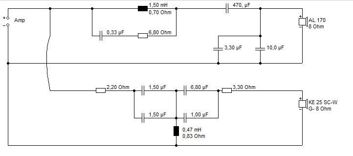

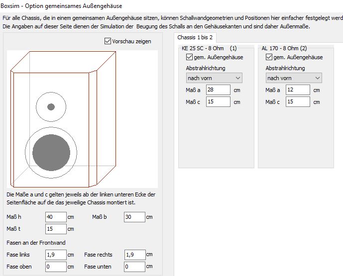

                Habe das ganze durch Boxsim V2.00 gejagt.
                Gehäuse nach rechts um die Vorsatzwand "erweitert", da ändert sich so gut wie nichts.
                Habe dann auch mal die Höhe des Gehäuses an meine Wand angepasst, da sieht es dann etwas anders aus.

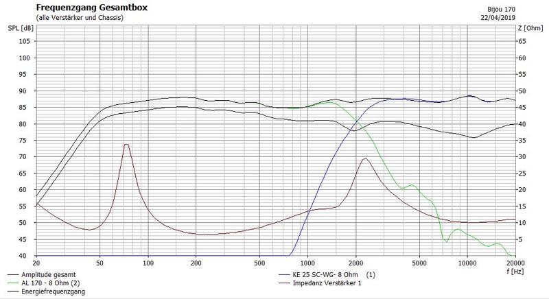

                Im Bass ist im Bereich 125Hz ein Breitbandiger Buckel, zwischen 300 bis 1kHz ne leichte Badewanne mit kleinem Buckel bei 450 Hz. Liest sich jetzt bestimmt schlimmer, als es am Ende sein wird.
                Die Wahrheit liegt wohl irgendwo dazwischen, von daher wird es wohl die B170 WG werden.
                Gruß Christian

                    Hier sind Screenshots der Simu
                    Das ist die Simulation mit Gehäusehöhe 170cm und Breite 200cm, so wie eben meine Wand ist. HT sitzt von links 12cm rein und auf 107cm
                    Hier dann die Simulation mit originaler Gehäusehöhe, nach rechts erweitert auf die 2m

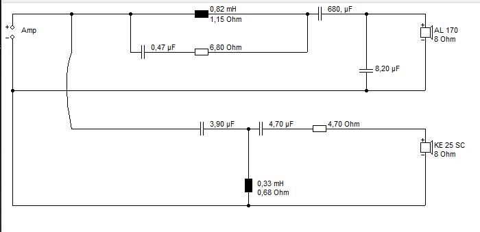

                    Hier die erste Version, allerdings mit aktivem EQ
                    Und hier die Einstellungen, das war vielleicht 1 Minute, da geht bestimmt noch mehr
                    Wie bereits gesagt, für Stereo kann ich per Mini DSP Open DRC inkl. Dirac korrigiere.
                    Gruß Christian

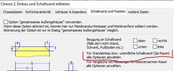

                      wenn die option Wand gewält ist hat breite und höhe kein einfluß mehr.
                      trennung bei 1,8kHz scheint mir etwas zu tief...
                        mit wg und neue weiche, der GHP glättet der buckel zwischen 50 und 200 Hz
