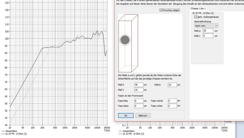

    Eigentlich ist da Murks, aber wenn es sein muss, den FRS 8 nehmen. Die Mini-Breitbänder haben Null Bass und sind zu leise.
    Besser wären 2 LS neben oder unter dem TV über den AVR zu betreiben. So mache ich das. Der AVR schaltet sich ein, sowie der TV an ist.
      • 15.02.2012
      Ja FRS8 oder SL87FE. Zweiterer kann etwa doppelt so laut im "Bass". Eine kleine Weiche würde ich beiden aber spendieren um den Hochtonanstieg etwas einzubremsen.
      2 kleine Säulen als Gehäuse seitlich am TV sollten schon eine deutlich bessere Sprachverständlichkeit bieten.
        • 1372
        Scherz: Der Frau Frehrnsehverbot aussprechen
        Oder den vorgeschlagenen SL87FE in 3L, BR=70Hz, Gehäusebreite 12cm, Holzmaterialstärke 10mm reichen
        lg Burns
          • 28866
          Ja, SL 87 Fe ist optimal. Die LS können auch unter den TV als Soundbar montiert werden.

            Ich hätte halt gerne den BF32 genommen, weil schön klein. Also wird es der SL87FE werden. Er ist halt schon recht groß.
            nicarbon schreibt: "2 kleine Säulen als Gehäuse seitlich am TV sollten schon eine deutlich bessere Sprachverständlichkeit bieten." Das denke ich auch.
            Burns schreibt: "SL87FE in 3L" was bedeutet das?

              Du kannst ein geschlossenes Gehäuse mit 2-3 Liter Innenvolumen (pro Box) bauen, locker füllen mit Wolle oder anderen Fasern.
              Oder du baust mit 3 Liter Volumen in Bassreflex, dazu brauchst ein Rohr mit zB 4 cm Durchmesser und 10 cm Länge. Das ergibt etwas mehr Bass. Direkt auf die Wand montieren.
                • 1372
                Ich habe mich auf den Boxsimanhang von nicarbon bezogen und statt 2 ein 3 Litergehäuse BR empfohlen um das Postential des SL87FE besser auszunützen.
                Die aktuelle Berechnungssoftware Boxsim erhältst du hier im Forum unter Messtechnik und Simulation.
                Berichte uns ob dein / euer Projekt zum gewünschten Ergebnis geführt hat, würd uns freuen
                lg Burns
