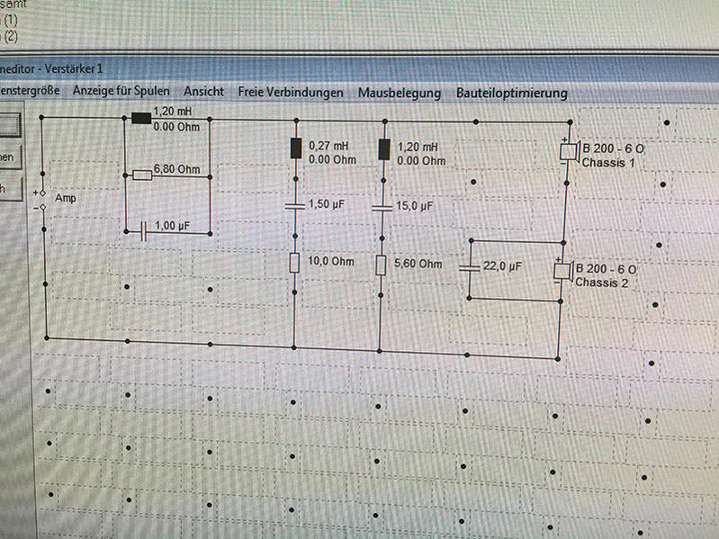

            Sascha, wenn ich Dich richtig verstanden habe, möchtest Du ein bißchen Solo100/Daedalus mit Quadro kreuzen? Find ich super! Wird nicht ganz einfach abzustimmen, aber wenn Du es richtig machst kann das verdammt gut klingen. Die einfachste Weiche wäre eine Serienschaltung der beiden Treiber mit einem Parallelkondensator über einen Treiber. Damit laufen die beiden ab der Einsatzfrequenz des C langsam auseinander. Phasenmäßig klappt das immer am besten. Wahrscheinlich braucht es aber noch etwas mehr Feintuning... Muss man halt mal simulieren.

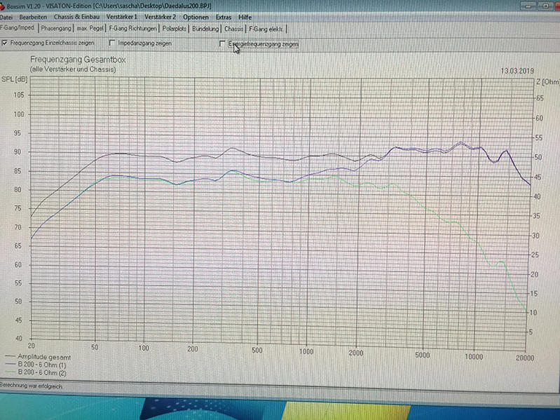

                  hab ich doch prompt mal gemacht... meinungen?
                    • 3175
                    Ja, sieht toll aus. Was meinst Du zu den nichtlinearen Verzerrungen, die Dich erwarten?
                        naja, die werden sicher über einem 4wege hornsystem liegen.
                        lautsprecher sind leider immer kompromiss behaftete konstruktionen,
                        da wird dieser hier sicher keine ausnahme machen.
                        positiv stimmt mich aber die tatsache, dass meines wissens nach
                        eine TL den hub im bass reduziert und die doppelbestückung wird sicherlich
                        ihr übriges zur reduzierung beitragen.
                        aber nochmal, natürlich ist das ein kompromiss und wenn ich nur auf diesen
                        parameter schauen würde, müsste ich natürlich was anderes bauen.
                        Zuletzt geändert von sascha157; 13.03.2019, 22:35.
                          Mit AJHorn kannst schön simulieren, wie viel Hub der Treiber bei welcher Frequenz macht. Auch 2 Treiber in einer Line lassen sich schön simulieren, also absolut lohnenswert für Dich, wenn Du das wirklich als TL durchziehen willst! Die Simulation sieht schon ganz gut aus. Evtl. könntest Du noch etwas mit der Schallwandbreite und mit Fasen spielen. Um die 45cm sind ideal für den B200, das egalisiert sehr schön diese Stufe im Frequenzgang.
                          Also willst Du jetzt tatsächlich 200-250 Liter umbauen?
