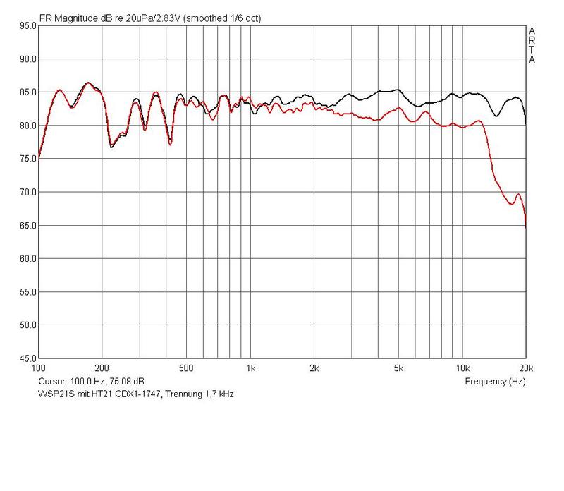

      Hallo Andi, lade doch mal ein Bild hoch und gebe mal Infos …
      Michael
      • GF250
        • 29.03.2017
        • 868
        aufgrund von Spacken meines Rechners nur eine Messung, hängt sich immer auf, muss mal entrümpelt werden denk ich. Zu sehen der WSP21S mit dem HT21 mit Celestion CDX1-1747. Trennung bei 1.7kHz, mit je 18dB BW Filter, Hochtöner um 50mm verzögert. Die Messung zeigt auf 0 Grad und 45 Grad. Ich meine sowas kriegst du mit dem WG nicht hin. Das Gehäuse ist 24cm breit, 47cm hoch und 35cm tief. Ich wollte einfach mal wissen ob sich das Horn mit einem 20er Bündelungsmässig verträgt, und das tut es für wahr. Im Superhochton knickt es zwar weg, aber ich denke das fällt bei weitem weniger auf als der Einbruch mit dem WG zwischen 5 und 10kHz. Zudem kann man eine Aufweitung bei 2 kHz lediglich erahnen, geschweigedenn hören. Jetzt alles auf Position bringen und hören, bis 60Hz über die Ripole, ab 60Hz dann über diese. Dann mal weitersehen.

            Sieht interessant aus, hast Du BR oder CB gebaut?
