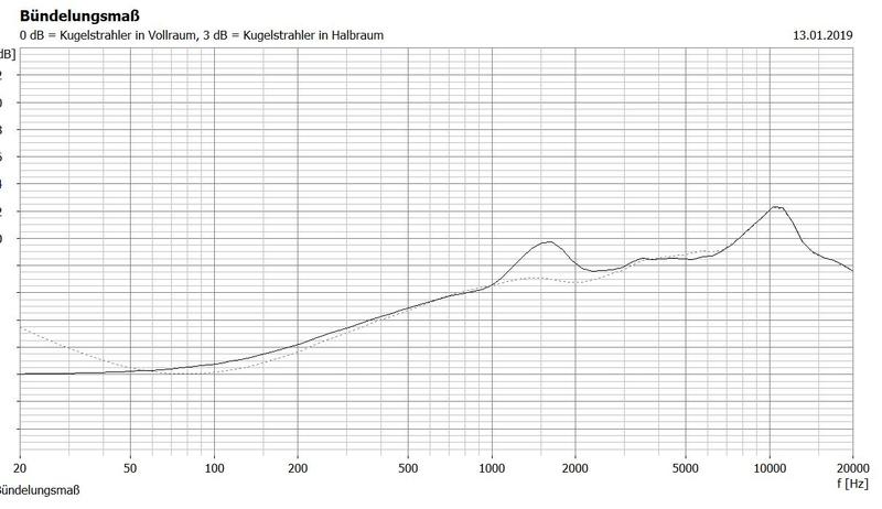

      So, nochmals die Weiche überarbeitet....
      Nun habe ich die Spule gegen eine 1,5 LR Spule getauscht und alles angepasst, hebt den Wirkungsgrad auf 85dB, Energiefrequenzgang sieht gut aus und Bündelung als auch die Phase auch.
      Alle weiteren Simulationen machen wenig Sinn, jetzt muss erstmal ein Gehäuse aufgebaut werden und im Anschluss mal gemessen werden.
      Aber dieser Stand sieht wie ich finde sehr gut aus.
      VG
      Warum hast Du nicht auch den Widerstand der 0,33mH-Spule angepasst? Es macht IMHO mehr Sinn, für die 1,5 mH und die 0,33 mH-Spule gute luftspulen zu verwenden, anstatt einer Kernspule und einer mittelmäßigen luftspule ( vom widerstand her)
      Gruß Jörn

                    Anbei der Vergleich von Jhom zu meiner Simulation, Jhom gestrichelt, Bündelung ist perfekt von Jhom…
                    Ob ich es mit meinen "Holzohren" höre in 4 m Abstand?
                    Wer weiss..
                    VG
                      • 28425
                      Ich würde Jörns Vorschlag nehmen.
