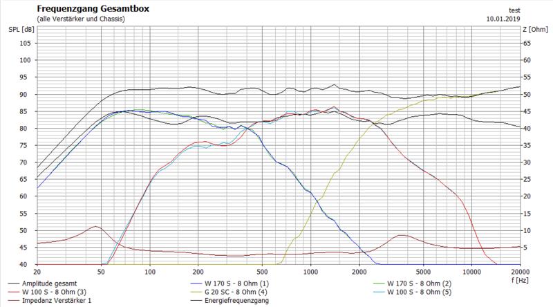

    Ich habe nun ein paar erste Versuche in Boxim Simuliert, jedoch hab ich noch nie damit gearbeitet und hoffe ihr könntet mir sagen ob ich das ganze richtig angehe
    In der Simulation spielen die W170S in je 25 Liter Geschlossen

        Die Impedanz unterschreitet knapp die 3 Ohm Marke bei ca 300hz,desweiteren
        würde ich die G20 etwas höher trennen und die W100 s etwas höher laufen lassen,
        ist eh pseudo D Appo.

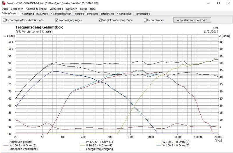

            http://www.igdh.eu/?p=506
            Hier wie sie aussehen könnte. Weiteres dazu scheint es aber nicht zu geben.
              • 1375
              Maße in mm statt cm eingegeben

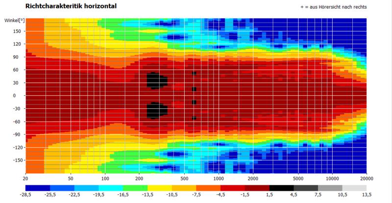

              Vorschlag in BR:
              Aria2w170x2-2B.BPJ
              lg Burns
              Zuletzt geändert von Burns; 11.01.2019, 00:09.

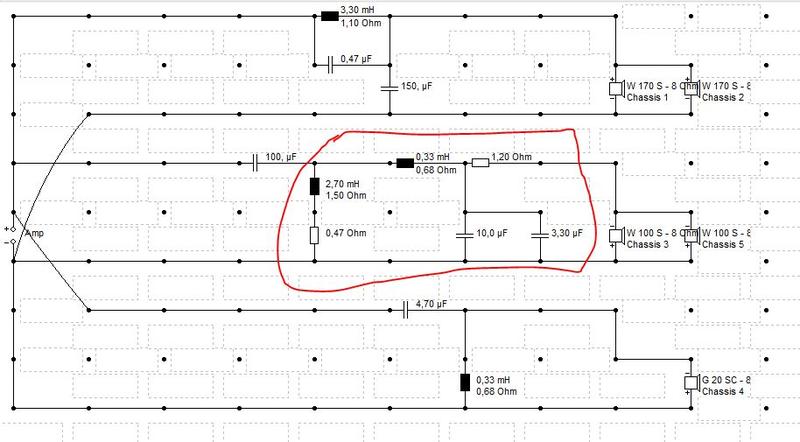

                Oh man,
                Macht der Gewohnheit...
                Das sieht ja gleich ganz anders aus, vielen Dank!
                  eine leichte Änderung der Weiche...
                  BR abstimmung 40 Hz
