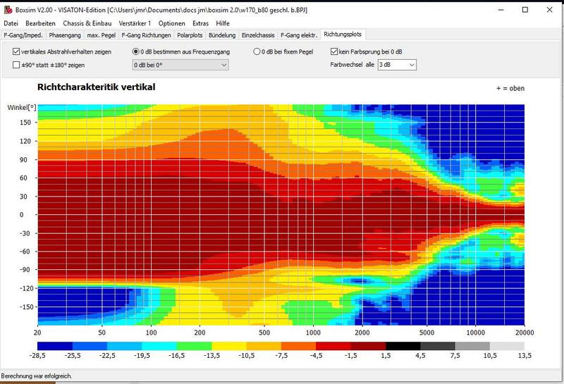

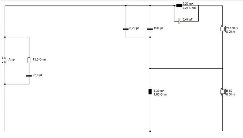

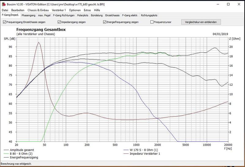

    ich mag die Seiten-Tieftöner nicht ....
    deswegen dieses Projekt "à la Oldschuhl" Geschlossen
    die Spulen sind Mundorf-Spulen ( R-Werte also Real)
    • 28841

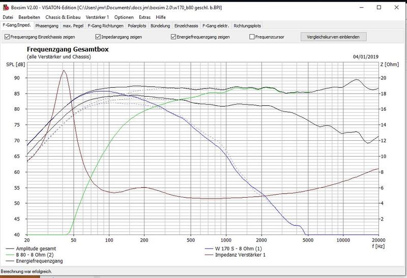

    Der Hochton köönte stärker ansteigen wegen der Bündelung des B 80.
      • 5687
      -8dB bei 50 Hz ist auch eine sehr schlanke Bassabstimmung.
      Alternativen:
      - höhere Trennung (Frontbass kann wesentlich höher laufen als 250Hz)
      - weniger Mittelton (=> ausgewogenerer Energiefrequenzgang nach oben, relativ mehr Bass)
      - BR auf 30Hz (bringt in diesem Fall viel Wirkungsgrad da Gehäuse ca. 1xVas groß)
        mit der Wand im Rücken , direkt auf dem Boden und leicht in der Ecke ist 38 Liter geschlossen schon Ok
