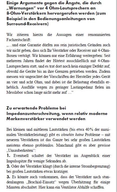

    Hallo, ich würde mir gerne besagte Lautsprecher für mein Zimmer bauen, mit der G-Version ist wie ich es verstanden habe der Einsatz der G 20 SC gemeint und dann mit entsprechend geänderter Weiche. Ist das soweit richtig? Gibt es noch weitere Verbesserungen die man beim Bau direkt einplanen sollte die sich im Laufe der Jahre ergeben habe ? Würde 18 mm Multiplex nehmen für den Bau. Ist Sand im Fuß dann noch sinnvoll? Wollte zusätzlich zum Boden noch eine weitere etwas größere Platte als Fuß drunter setzen. 1 bis 2 Verstrebungen würde ich ebenfalls einsetzen. Mein Verstärker ist ein Harman / Kardon AVR 3500. Da er mit 8 Ohm Impedanz angegeben ist hätte ich jetzt die W 170 S als 8 Ohm Variante genommen entgegen dem Bauvorschlag mit 4 Ohm den HT ebenfalls 8 Ohm. Könnt ihr mir noch Tipps geben oder gar einen besseren Vorschlag falls es etwas in dem Preissegment gibt?
    • 29084
    Hallo und willkommen.
    Du kannst nicht einfach ein Chassis mit anderer Impedanz (4 oder 8 Ohm) tauschen ohne die Weiche anzupassen.
    Dem Verstärker ist es relativ wurscht, ob die LS 4 oder 8 Ohm haben:
    Sand im Fuß bewirkt nix.
    Alternative: Sonja
    Wenn du aber Surround willst, denke zuerst an den Center, der sollte identisch mit den Frontboxen sein. Alto und Sonja wären dann wohl zu groß.
