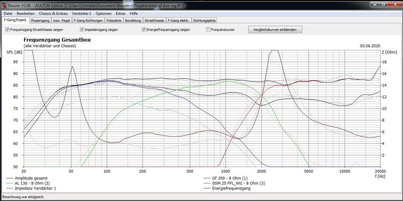

              Katja WG GF/DSM 25
              so,hab mal ausdauernd gelauscht und noch ein paar feinheiten eigestellt:
              ich hab WALWAL's tip befolgt und den FG in boxsim mit der ATLANTIS WG abgeglichen.(gestrichelt die Atlantis WG)
              das hat mich zu dem für mich finalen weichen setup gebracht.
              -auch nochmal in boxsim angehängt-
              das klingt jetzt wie aus einem guss,aber sehr differenziert aber garnicht anstrengend,im bass auch ausreichend,und wenn mal nicht kommen 1-2 tiw 360 dazu:geschlossen in 40 l am monacor sam 2..
              greetz
                • 28863
                Gut getroffen beim Frequenzgang du hast.
                Und ist die Vox jetzt eingeschnappt?
