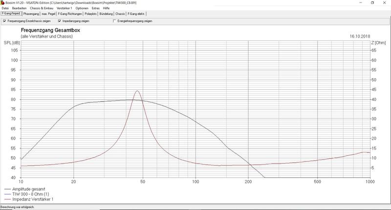

                    Ich bin auch der Meinung meiner beiden Vorredner: Tiefgang war vor Pegel gefordert. Mein Vorschlag: Ein TIW300 in 50 L CB. Gibt ein Qtc=0,51 und ein fc=46 Hz. Beides gut um eine Offsetdrift zu verringern. Der nackte Frequenzgang überzeugt erstmal nicht:

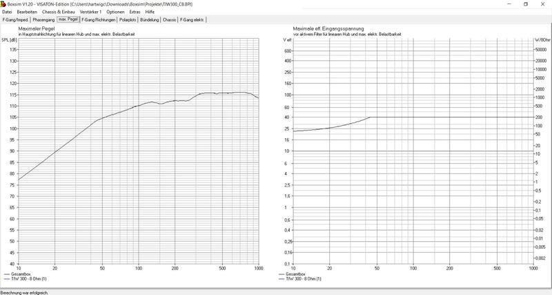

                    Die Belastbarkeit habe ich mal auf realistische 200 W runter gesetzt. Dann sieht der Max.Pegel so aus:
                    Man sieht, dass unter 43 Hz die 200 W gar nicht mehr gebraucht werden, um das Chassis an die Auslenkungsgrenze zu bringen.

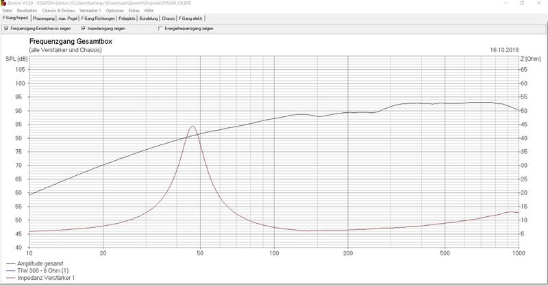

                    Mit einem 12 dB Hochpass bei 20 Hz mit Q=2, sowie einem LR4 bei 60 Hz sieht der Frequenzgang so aus:

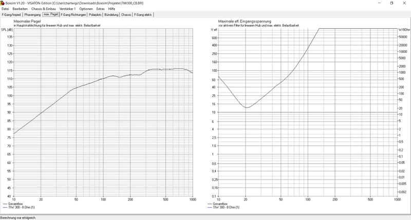

                    Am Max.Pegel ändert das natürlich nichts, aber man sieht, dass das Chassis unterhalb von 20 Hz elektrisch geschützt ist (und mechanisch durch CB eh):
                    96 dB max @ 30 Hz hört sich erstmal nicht viel an, aber Wand- oder Eckaufstellung bringen ja auch noch was.

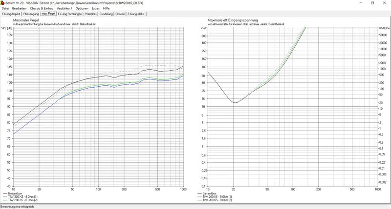

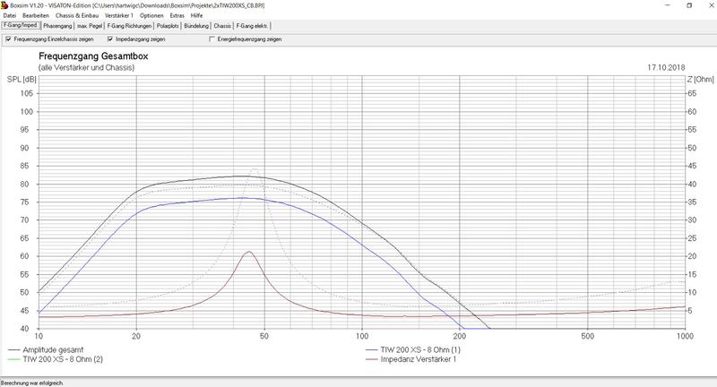

                          Was Andreas kann man durchaus machen und man hat wie gesagt den Vorteil 2 Subs zu stellen. Ich habe mal 2 TIW200XS in 2x 25 L simuliert.Von der Performance eigentlich genau so, wie der eine TIW300 (sogar gleiche Filtereinstellungen wie oben).
                          Durchgezogen: 2x TIW200XS
                          Gestrichelt: 1x TIW300
